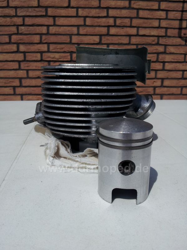

Hier mal ein paar Bilder von dem was ich heute geschafft habe.
den (neuen) Zylinder gereinigt
Kolben Original ? Mach mal bitte nen Bild von oben.

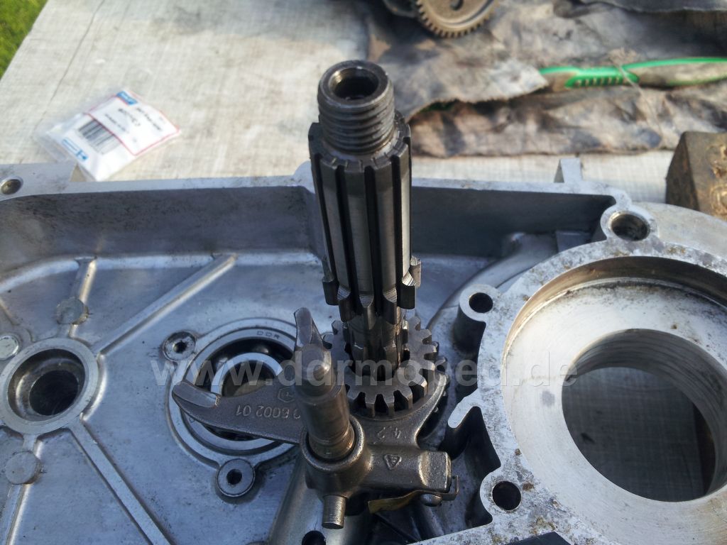

und jetzt habe ich noch eine Frage
wie bekomme ich die Welle auf dem Bild raus, ich möchte ja das kleine Lager wechseln.
Braucht man dafür spezielle Abzieher und wie bekomme das kleine Lager dahinter raus?

QUOTE (weyhst @ 19.05.2013, 21:07)

QUOTE (Nissr2 @ 19.05.2013, 21:14)
Das wird schwierig wenn man nicht den richtigen abzieher hat

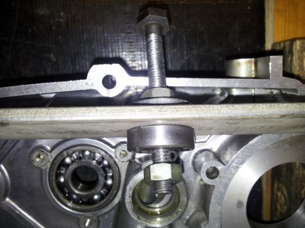

Mein Tipp wenn die Welle raus ist und das Lager im Lagersitz verbleibt:
Ziehe den Kupplungshebel raus dann kannst du von da eine 8er Mutter rein legen.
Auf dem Bild jetzt ohne Lager 6000
Gruß Mike

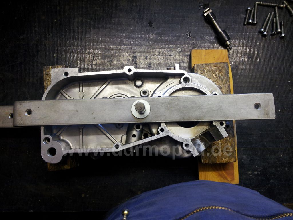

Geschrieben am: 19.05.2013, 23:37
Beiträge: 763
Mitgliedsnummer.: 2218
Mitglied seit: 12.05.2009

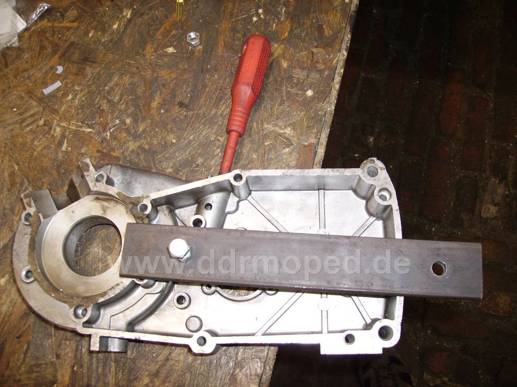

Dann suche dir am besten ein stück Flacheisen mit einem 8er Loch oder irgendetwas ähnlich Stabiles und lege es Plan auf
Gruß Mike
Simson Freunde Bairoda
chrumi
Geschrieben am: 19.05.2013, 23:50
Beiträge: 763

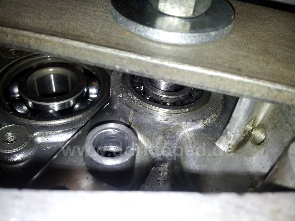

Dann brauchst du eine M8 Schraube mit minimum 60mm Gewinde.
Da drehst du vorher ein Mutter drauf bis hinter.
Die steckst du durch das Flacheisen durch das Lager bis an die Mutter die du vorher in das Loch vom Kupplungshebel getan hast.
Jetzt brauchst du Geduld.
Versuche jetzt die Schraube in die Mutter im Loch zu drehen nimm einen Schraubendreher als Hilfe um die Mutter etwas zu führen.
Die Schraube muss ganz in die Mutter geschraubt sein.
Siehe Bild.
Gruß Mike

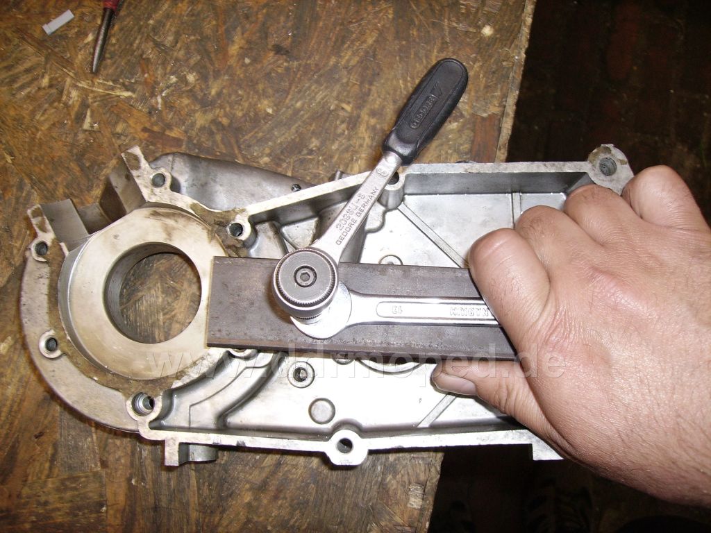

chrumi
Geschrieben am: 20.05.2013, 00:08
Beiträge: 763
Jetzt drehst du die Mutter die du vorher auf die Schraube gedreht hast bis auf das Flacheisen. Nun erhitzt du das Ganze auf ca. 100 Grad celcius dann brauchst du einen 13er Schlüssel und eine Ratsche mit 13er Nuss.
Den Schlüssel hälst du jetzt mit dem Flacheisen und der Motorhälfte fest. (Mit Handschuhen, mein Beispiel war kalt)
Mit der Ratsche drehst du jetzt entgegen dem Uhrzeigersinn (also Schraube rausdrehen).
Es kann sein, dass das etwas schwer geht und dabei auch Knackt ist aber normal.
Bei jedem Knack sollte man sehen, dass das Lager sich aus dem Sitz bewegt.
Möglicherweise dreht sich die Schraube auch aus der Mutter die im Loch des Kupplungshebels liegt aber da ist wieder Geduld und der Schraubendreher gefragt.
Leider lässt sich sowas immer schlecht beschreiben, aber berichte mal.
Gruß Mike

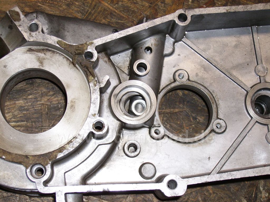

Hallo Maik,
danke für deine super Beschreibung, hat mir sehr geholfen _clap_1.gif thumbsup.gif .
Das Lager ist raus rolleyes.gif und wurde durch ein neues ersetzt.

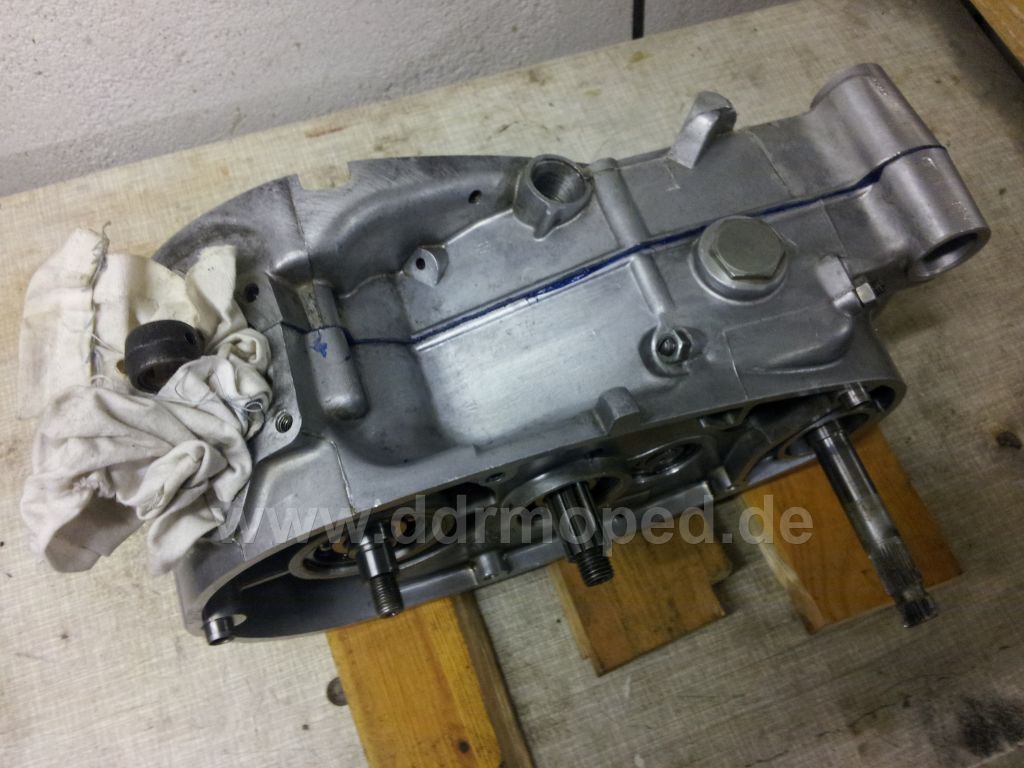

Der Motorrumpf ist auch zusammen, mit Dichtung und hauchdünner Dichtmasse.
