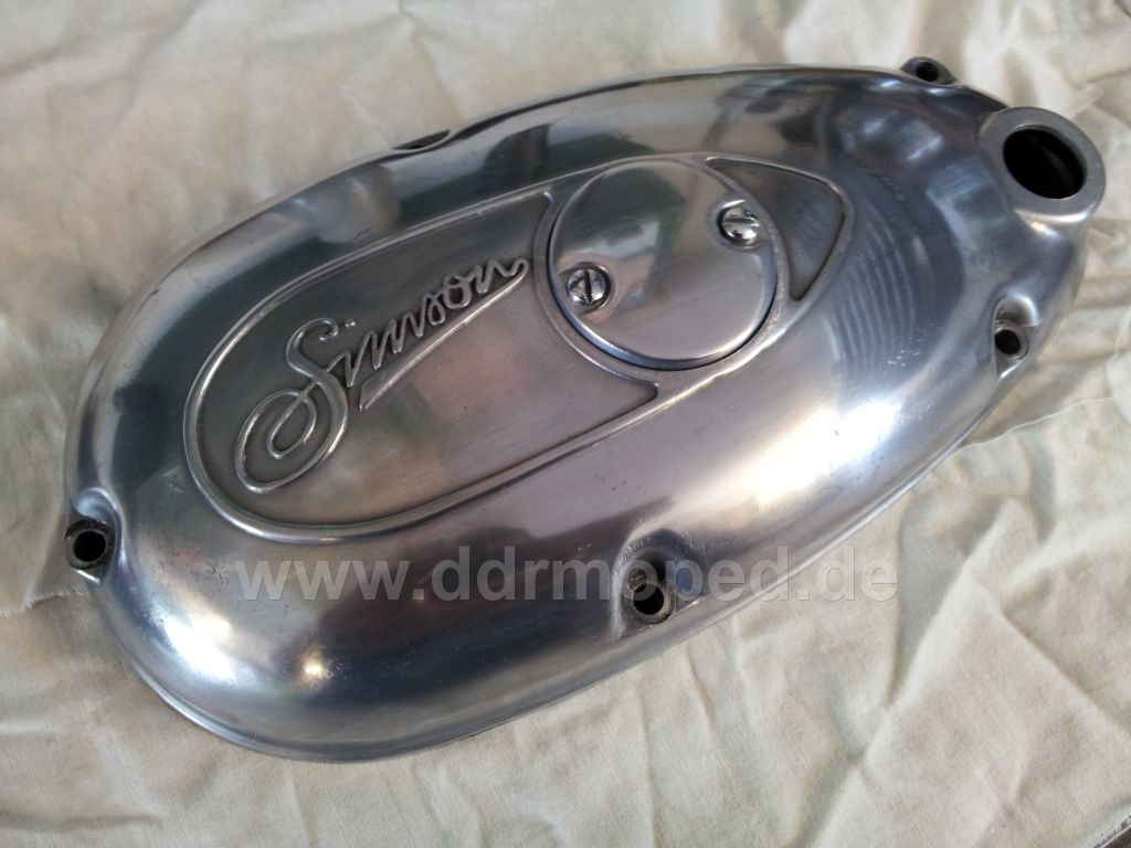

Kupplungsdeckel poliert

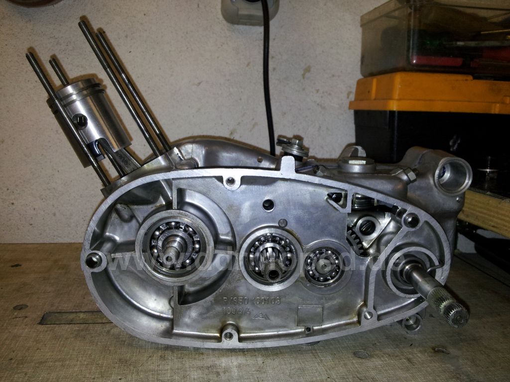

QUOTE (domdey @ 11.05.2013, 01:49)
Checke vorsichtshalber, ob die Stehbolzen für den Zylinder auch fest sind ! Sonst hast du nachher Sauerei um den Zylinderdeckel . wink.gif

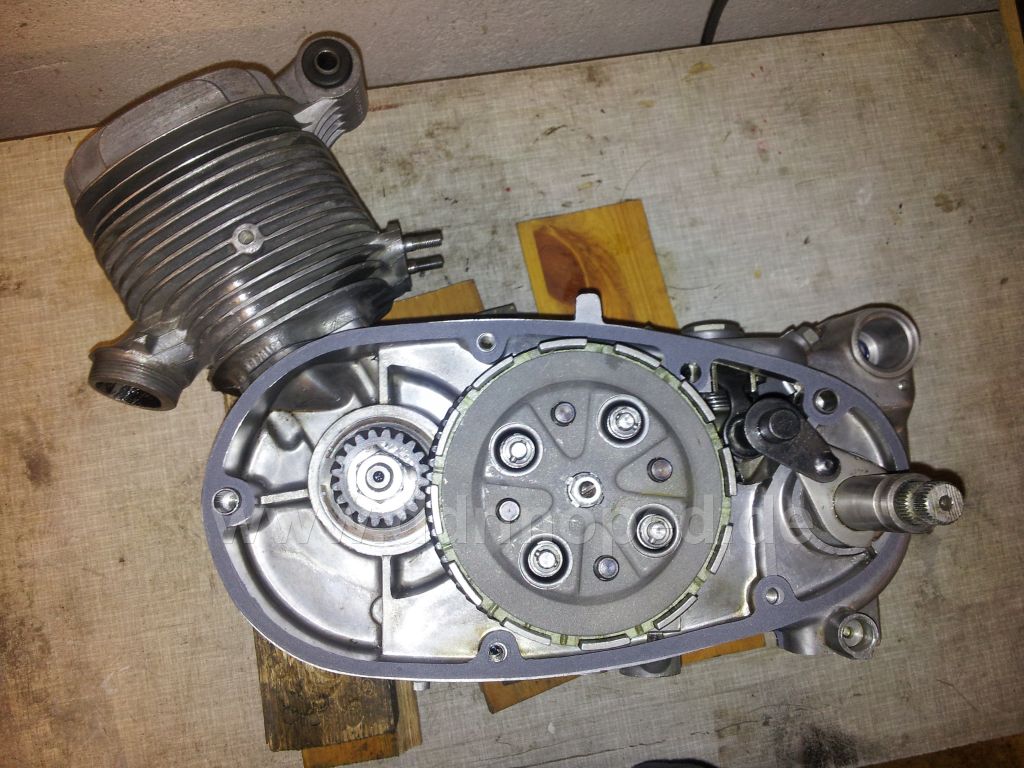

Zylinder, Deckel drauf und Kupplung usw. angebaut

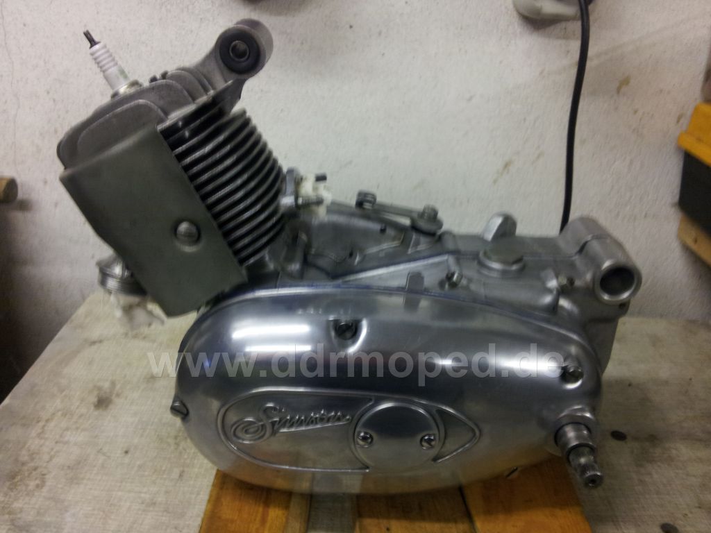

Ich liebe saubere Motoren, vergiss die Puffer nicht oben wie unten ( schau mal in unseren Schwalbe S Fred ca Mitte Seite 1 ).

Hallo Stefan,
habe in den Thread reingeschaut, übrigens ein sehr schöne Schwalbe thumbsup.gif
Ich wusste gar nicht das da solche Puffer reinkommen, waren ja auch keine drin, wo ich den Motor ausgebaut habe.
Wo bekommen ich die her, ich finde die im Internet nirgendwo?
Wie ist das mit der Druckstange von der Kupplung, besteht die aus 3 Teilen oder ist das eine lange Druckstange ?
Bei mir besteht sie aus 3 Teilen, aber an einer Druckstange ist was abgebrochen.

QUOTE (Nissr2 @ 21.05.2013, 22:30)
Hast du die Feder unter der Schaltwelle vergessen?

@chrumi: die Feder habe ich eingebaut. hmm.gif
