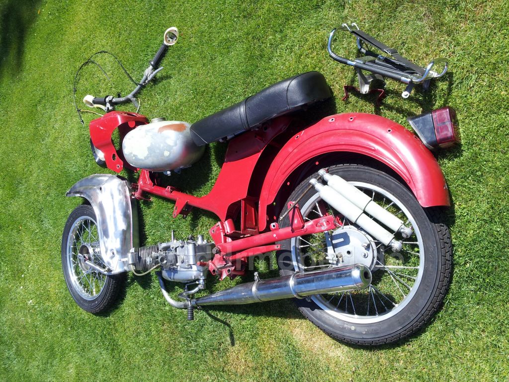

Mittlerweile habe ich das hier gemacht
-Der Motor läuft
-ein Rad ist eingespeicht und zentriert
-der Star ist auseinander
-die Teile sind beim Sandstrahlen
Mal schauen vlt. wird er bis zum November fertig, denn dann darf ich fahren thumbsup.gif

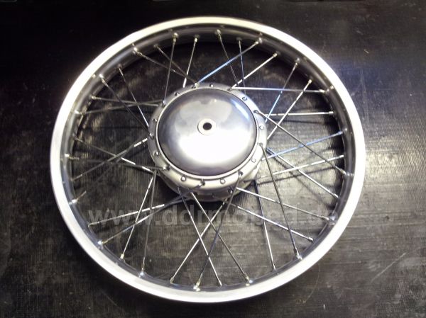

Anbei noch ein paar Bilder
Das Rad

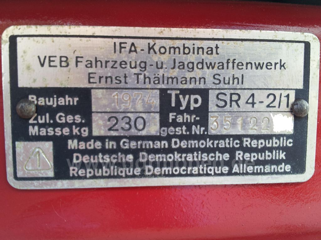

Simson SR2 Baujahr 1959
Jawa 555 Baujahr 1961Video
Simson Star Baujahr 1974Video
Geschrieben am: 22.07.2013, 21:56

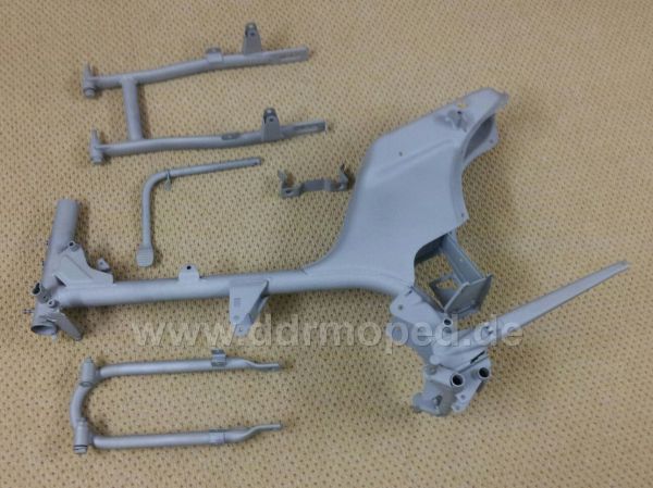

Jetzt warte ich noch auf die restlichen Teile und dann grundieren wir. smile.gif
Hier ein Bild von den Teilen cool.gif :

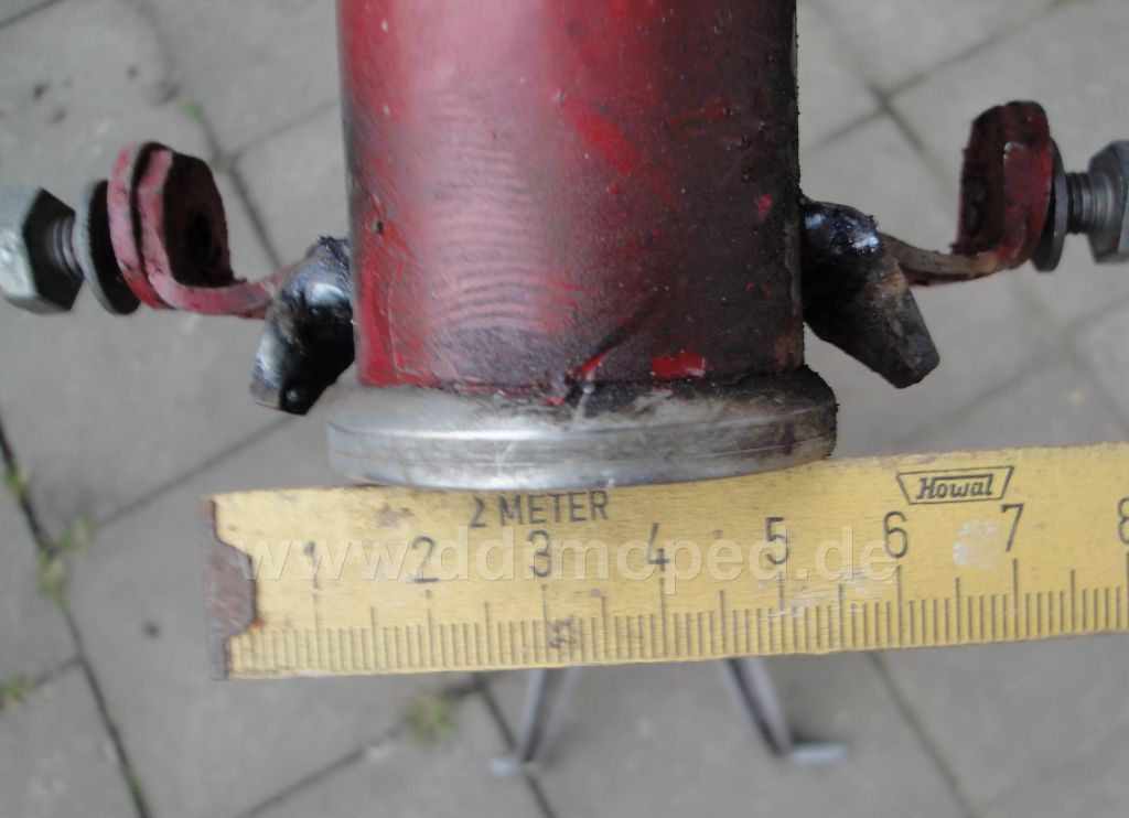

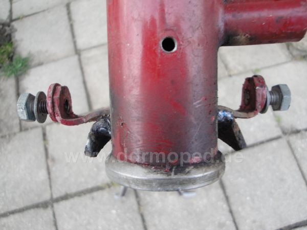

Bei mir funktioniert der Lenkanschlag nicht, wie müssen die Anschläge am Rahmen richtig aussehen? Wäre für ein Detailfoto dankbar.
So sehen die zwei "Nasen" bei mir aus:
Geschrieben am: 23.07.2013, 20:53
Die Nasen stehen zu schräg nach aussen ! Warm nach innen richten, dass sie fast senkrecht sind ! wink.gif
Geschrieben am: 25.07.2013, 12:58
Beiträge: 4434

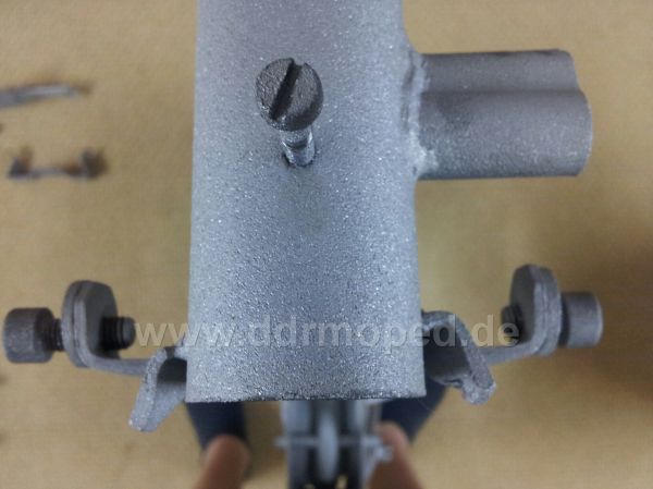

Ich habe 2011 die Anschläge bei einem Star-Rahmen gerichtet und geschweißt. Dafür habe ich am Rahmen einen intakten Schwingenträger montiert und dann die beiden Nasen am Rahmen genau passend zum Anschlag des Schwingenträgers ausgerichtet und verschweißt.
Das Ergebnis sah dann bei mir so aus:
Geschrieben am: 25.07.2013, 12:59
Beiträge: 4434
Anschläge funktionieren mit dem originalen Schwingenträger einwandfrei.
