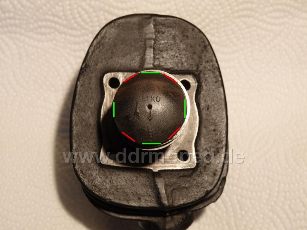

So da es mir gerade keine Ruhe läßt bin ich nochmal in den Keller und habe nach geschaut. Also die Schleifspuren sind nicht dort wo sich die Kanaäle befinden sondern dazwischen. Im darauffolgenden Bild sind
grün die Kanäle und
rot die Schleifspuren dargestellt.

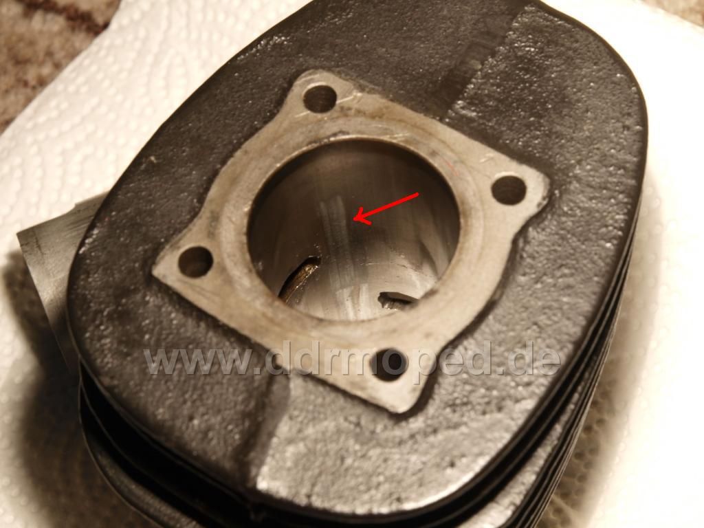

In meinen zweiten Bild habe ich mal eine solche Spur im Zylinder fotografiert. Also es macht mich immer ratloser. Kann es vielleicht sein das ich ihn falsch eingefahren habe?
mfg Daniel

Hier das Bild der Schleifspuren im Zylinder.
Ich habe gerade mal den unteren Teil des Kolben in den Zylinder um 180° gedreht eingesetzt und ich merke deutlich das es schwer geht. Nicht mehr saugend bzw. mit minimalen Spiel sonder ich kann fast den Zylinder am Kolben hochheben. Alles seltsam.

Geschrieben am: 17.07.2011, 23:20
Daniel, ich denke schon, der Kolben ist ein Elko-Kolben. Allein die Form der Ringe deuten darauf.
Ich denke eher, die Fachwerkstatt hat in Unkenntnis des Einbauspiels Kolben-Zylinder, der Unkenntnis der Kolbenbauform dort "irgendwas" geschliffen, gehont. Dazu noch paar Ringe. Aus die Maus und fertig.
Ich will aber auch keinem irgendwas unterstellen, denn wenn Arbeit verrichtet wird, passieren auch Fehler. Mit der Zuweisung von Fehlern kann man ganz schön Schindluder treiben. Das liegt mir fern.
Mich bewegt bei Deiner für Dich betrüblichen Sache Eines: Der Kolben hat "Schabstellen" an 4 recht symetrischen Positionen. Das deutet auf "Kolben zu gross" oder "Schleifmass zu klein". Jetzt kommt aber das Spaltmaß der Ringe dazu, was schon oberhalb der Verschleissgrenze ist. Es ist für mich "dubios". Ein anderes Wort finde ich dafür nicht.
Wir können aber jetzt lange spekulieren, es ändert ja nichts. Hast Du eine "Mikrometerschraube" und die Möglichkeit, den Kolben unten am Kolbenhemd im Durchmesser zu messen? Serie 1B sollte dort 38,18mm sein. Rundrum!
Der Zylinder innen muss (mit den 0,07 Spiel) 38,25 sein. Das ist schwierig zu messen, geb ich zu. Ansatzweise geht ein Innenmikrometer, besser ist ein Innentaster.
Wenn ich diese beiden Maße hätte, könnte ich"den Hund" festmachen. laugh.gif
Die preisgünstigste Variante für den Zylinder ist, den mitsamt einem Nachbaukolben aufs richtige Maß zu bringen und fertig. Damit hättest Du eine lauffähige Garnitur. Den verhunzten Elko-Kolben kannst Du Dir dann in die Vitrine stellen. laugh.gif

Hallo,das seltsame ist das die Klemmspuren in Position der Stehbolzen(Zuganker) sind.Da bei den SR Motoren die Stehbolzen nicht komplett nur im Zylindergehäuse geführt könnte es sein das bei zu festen anziehen derselben(stauchen,verspannen) und ev.kleiner zylinder- kolbenpassung dort Probleme gibt.Ich würde testweise den Kolben nacharbeiten und nochmal probieren. mfg andi cool.gif

Mit SR kenn ich mich leider nicht so gut aus, aber auf dem 1.Bild macht MICH stutzig, daß der Ringstoß des oberen Ringes sich genau am Ein/Außlass befindet? Ist das richtig so beim Essi?
Ich dachte bisher das beide Ringstöße bei Simson versetzt an der Außlaßseite liegen...
user posted imageMfG Dirk
Geschrieben am: 18.07.2011, 10:54
andi, intressante Theorie das mit den Stehbolzen. Seh ich bissel anders, weil es ein Graugusszylinder ist. Den verspannst Du nicht. wink.gif
Eine Möglichkeit ist die: Wo die Stehbolzen sind, ist am meisten Material. Das dehnt sich dort langsamer aus, als z.B. am Auslass, wo der Zylinder wesentlich weniger Material hat.
Das wiederum hat man aber beim Spielmaß Kolben-Zylinder 0,07 berücksichtigt.
Es kann also nur sein, Kolben zu groß oder Schleifmaß zu klein. Da die Kolben genormt sind, geht also nur Letzteres.
Selbst wenn man nun den Kolben mit geigneten Mitteln etwas "beschleift", hat Daniel immer noch das Problem der überhaupt nicht passenden Ringe! Ein Ringstoss von 1mm ist jenseits der Verschleissgrenze. Verschlissen können sie aber bei der Laufleistung nicht sein.
Ich bleib dabei: man hat aus Unkenntnis oder nach dem Motto "wird schon gehn" dort irgendwas zusammengewürfelt, weil eigentlich nichts passt. Weder Kolben-Zylinder noch Ringe.
Die einfachste Variante ist ein Neuschliff+Nachbaukolben. Aufwändiger ist: Elkokolben wieder "schön" machen, neue passende Ringe besorgen und nach dem Elkokolben den Zylinder honen.
