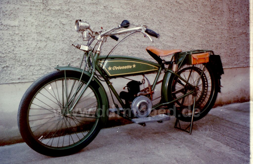

Anders sieht das aber bei vielen Vorkriegs-Oldtimern aus. Da musst Du aus dem etwas machen, was Du hast. Da habe ich schon einiges bezüglich "Verschleißgrenze" gesehen, was dennoch funktioniert hat.
z. B. diese Orionette Sport, Baujahr 1924, hatte einen Grauguss-Nasenkolben und der hatte einen Riß. Und die Maschine lief und lief.
(Na gut, mit sowas würde ich natürlich nicht im harten Alltag fahren, wo ich pünktlich auf Arbeit muss).
