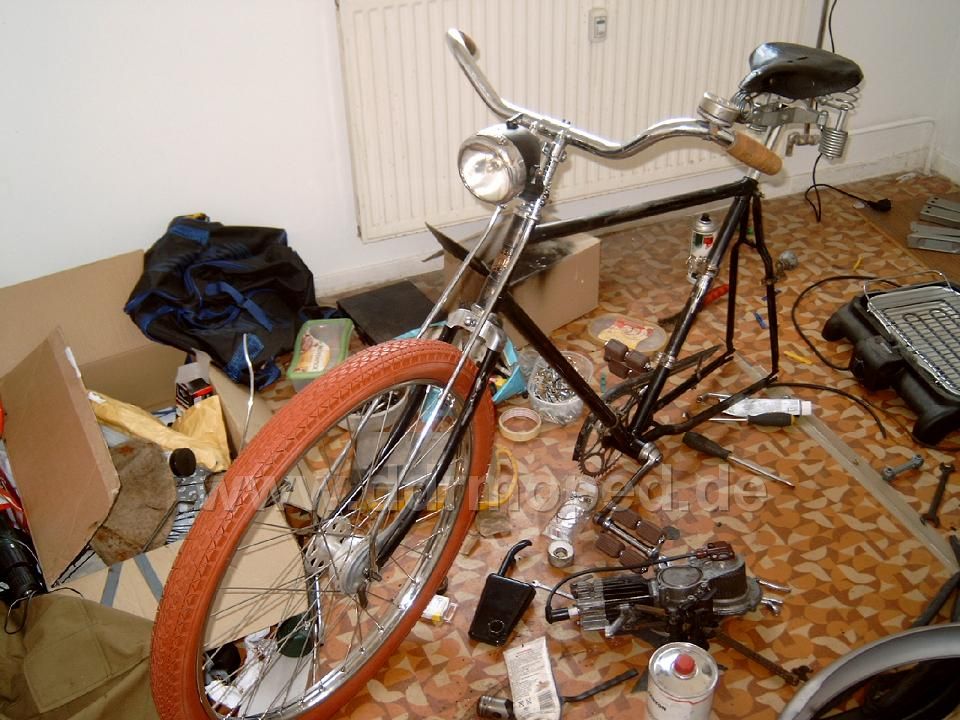

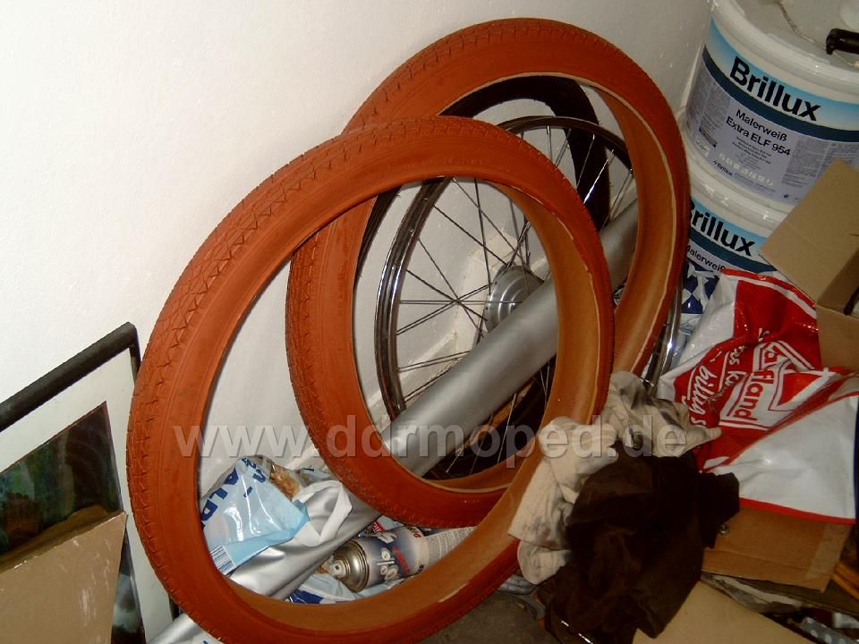

Meine Teile sind heute angekommen...also ich habe mir gedacht die Felgen mit den Sturmey Archer Bremsen einspeichen zu lassen. vorn eine große Trommel und hinten eine kleine.

Sehr schöne Reifen!!

Ja, dachte auch sie passen wegen der Breite nicht auf die Walze des Mosquito...aber sie passen genau drauf. biggrin.gif

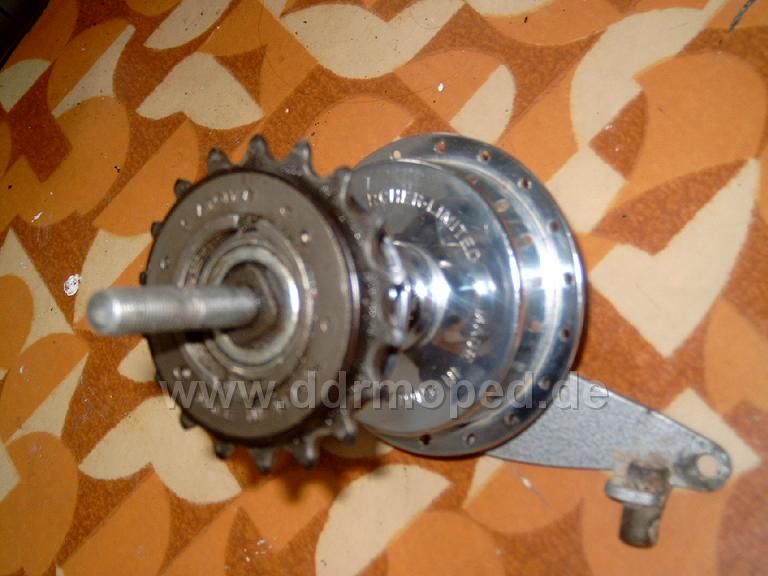

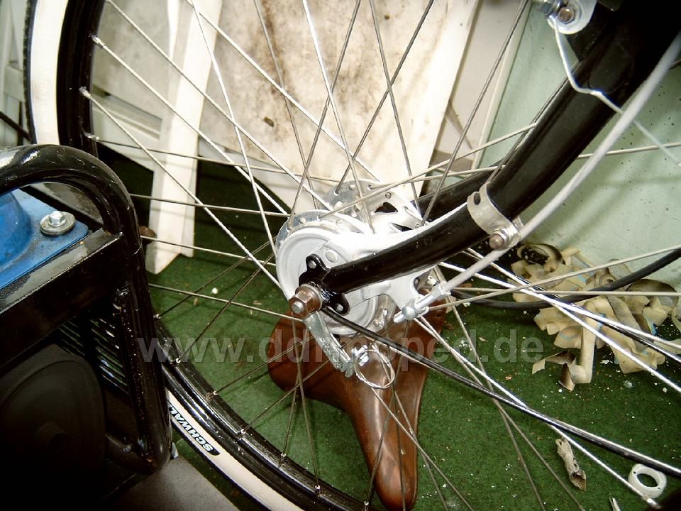

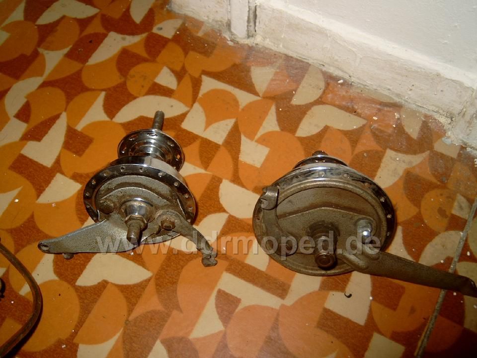

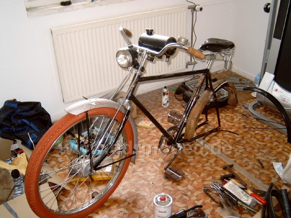

Mal ne dumme Frage, sind das nicht beides Trommelbremsen für Vorderräder? hmm.gif
kakerlake
Geschrieben am: 22.07.2011, 14:40
Beiträge: 924
Mitgliedsnummer.: 3508
Mitglied seit: 07.06.2010
Normalerweise ist die Nabe wegen der langen Achse für einen Mehrfachschraubkranz bei Kettenschaltung ausgelegt. Brauche ich aber nicht und montiere stattdessen den single Atomic Freilauf aus Frankreich. Die längere Hinterachse hat nun wieder den Vorteil daß sich nun auch ohne Platzprobleme Hinterbauständer,Schutzblechstreben,Kettenspanner,Gepäckträger und Muttern auf einer Achse montieren lassen.

Ich muß sagen, bei mir lassen sich die SA-Trommelbremsen nicht besonders zugfreudig einstellen. Also ob das für ein MAW-Rad reicht? Aber ich hab auch neuere Modelle, evtl. sind die alten ja besser.
Optisch sind das auf jeden Fall schöne Teile.
kakerlake
Geschrieben am: 22.07.2011, 14:53
Beiträge: 924
Bei meinem MAW damals hatte ich auch eine S-RAM Bremse drin (Sachs) zugfreudig sind sie nicht gerade, aber allemal besser und sicherer als der "Kackeschieber" bei nassem Reifen... wink.gif
