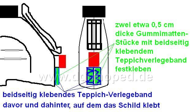

Kleb das Ding mit beidseitig klebendem Teppichverlege-Band und zwei Stück etwa 0,5 cm dicker Gummimatte dazwischen einfach fest.

Diese Variante ist nicht zu empfehlen, sie schadet dem Lack und das Nummerschild hält damit auch nicht ewig.
Eine Befestigung mittels Schellen am Gepäckträger oder am Aufbockgriff ist die einfachste Lösung.

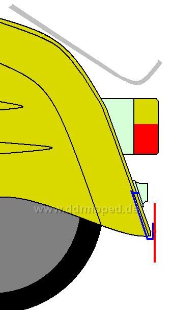

Du musst 2 Loecher fuer den Reflektor bohren
Die Schrauben vom Reflektor gehen ja durch den Panzer. Dort befestigst du innen 2 laengliche Metallstreifen welche bis unter den Panzer gehen. Dort kannste dann das Nummernschild anschrauben.
Selbiges sitzt dann unterm Reflektor

Nutz die Löcher vom Reflektor und schraub einen entsprechend geformten Blechstreifen an, führ ihn unterm Panzer unten raus und hoch.Da machste das Schild ran.

Die Methode mit dem Blechstreifen unter dem Panzer gefällt mir...das werde ich auch so machen thumbsup.gif

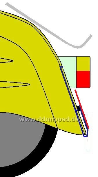

Ihr habt mich da auf eine richtig gute Idee gebracht. Es geht dabei nicht um die KR51, sondern um die /1. Ich habe noch einen Panzer, an dem keine Löcher gebohrt sind und möchte das eigentlich auch so beibehalten.
Ein recht schmaler Blechstreifen geht von der Rücklichtbefestigung den inneren Panzer hinunter bis um die Kante aussen wieder hoch. Damit das nicht klappern kann, befestigt man einen Neodym-Magneten, meinetwegen auch innen und aussen.
So hat man das mit der rechtlichen Sache auch erledigt...nicht ohne Werkzeug demontierbar. Was meint ihr?
