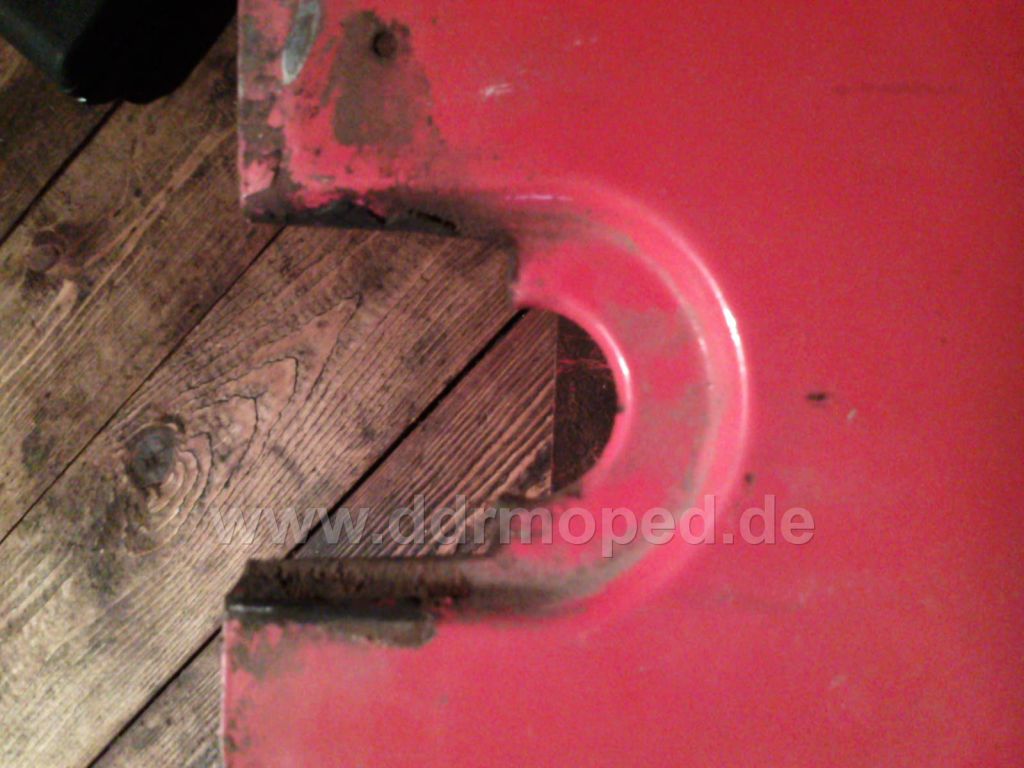

Die Bleche stammen wohl von einer Handschalt Schwalbe. Der Tunnel wurde deletant ausgeschnitten. Der Kickstarter schleift bei Antreten. Ich denke das es das beste wäre wenn ich das nochmal vernünftig ausschneide.

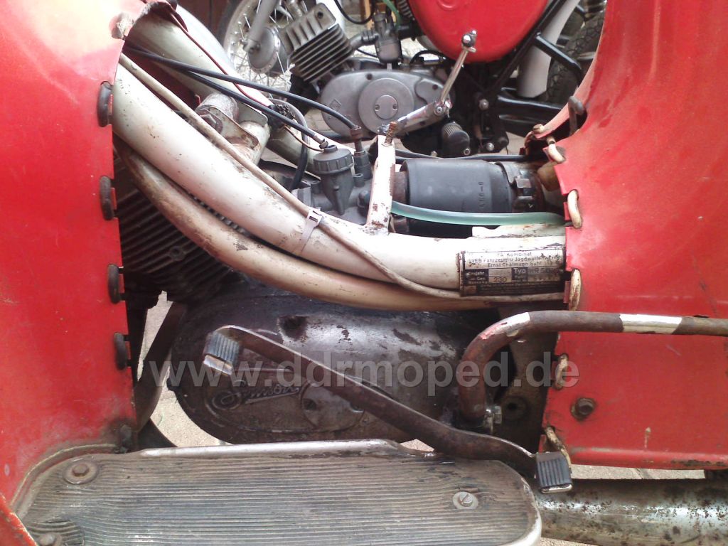

Man beachte die untere Motoraufnahme. Das war mein erster Anhaltspunkt das es sich um einen Tauschrahmen handelt.
