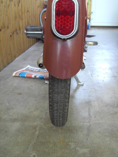

Mein Hinterrad sitzt zu weit links (in Fahrtrichtung gesehen) im Radgehäuse und schleift am Kabel für`s Rücklicht (siehe auch Foto)
Wenn ich alle Schrauben am Hinterrad löse, schleift es nicht mehr und ist dann auch mittig im Radgehäuse. Leider macht es sich sicher recht ungünstig, dauerhaft mit lockeren Schrauben zu fahren...
Kann mir vielleicht jemand helfen, was das Problem sein kann?

Nun zu deinem Problem: die Hinterräder stehen bei sehr vielen SR2 nicht richtig in der Flucht, Einiges kann man ja mit den Kettenspannern korrigieren aber allzu schief zu Vorderad ist auch nicht erstrebenswert.
Durch Beilegen von einigen Unterlegscheiben auf der entsprechenden Seite kannst du aber die Fehlstellung leicht korrigieren ansonsten kannst du im allergrößten Notfall auch noch die Lagersitze etwas außermittig aufschrauben!

Mach mal bitte ein Foto von der linken Seite der Achse (zwischen Nabe und Schwinge).
Es kann sein, dass der Hund dort begraben liegt.
Die 2. Möglichkeit: Die hintere Schwinge mitsamt Schutzblech etc. ist etwas verzogen. Das passierte, wenn man früher eine 2.Person auf dem Gepäckträger mitnahm.
Auch dafür gibt es eine einfach, wenn auch brachiale biggrin.gif Lösung.
Das bekommst Du mit, wenn Du das Moped möglichst eben auf den Ständer stellt. Vorderrad gerade und dann gehst Du ca 5 Meter dahinter in die Hocke oder auf den Bauch laugh.gif Dann siehst Du, ob das Hinterrad mit dem Vorne fluchtet und auch, ob das Hinterrad wegen Schwingenverzug nicht senkrecht steht und in Deinem Fall links wegkippt.

@Norbert: Ich hab mal nachgeschaut, wegen der Flucht vorne und hinten und habe mit meinem Laienblick festgestellt, dass zumindest diese Sache passt.
Aber mit deinem Verdacht des Schwingenverzugs scheinst du nen Treffer gelandet zu haben.
Wenn ich das Blech vorsichtig mit der Hand nur ein klein Bisschen verbiege und dabei das Hinterrad drehe schleift nix mehr. Sieht auch optisch schief aus.
Also müsst ich mir jetzt quasi mein Blech zurecht biegen?!
Geschrieben am: 10.04.2007, 17:53
Damit wird es wohl nicht getan sein, denn das Blech sitzt ja fest in der Schwinge drin.
Mach nochmal eins: aufgebockt, Hinterrad auf möglichst ebenen Boden. Dann mit der Schmiege vom Boden aus bis zu beiden Seiten der Achse messen. Es muss das gleiche Maß sein. 3mm Unterschied macht nichts, aber 1cm schon.
Grüsse Norbert

Also die Höhenmessung hat kaum nen Unterschied ergeben.
Aber da ich die Schmiech' schon mal in der Hand hatte, hab ich zum Spass mal beidseitig den Längenabstand (waagerecht) zwischen Radnabenmitte (Schraube) und dem Schutzblech gemessen und da hat sich schon ein deutlicher Unterschied heraus kristallisiert.
Also ich geh nunmehr davon aus, dass das die Überreste einer unbekannten, äußeren "Gewalteinwirkung" auf den hinteren Teil des Schutzbleches sind und doch nur das Blech verbogen ist.
Oder kommt diese Messung trotzdem deinem Verdacht nahe?
Welche Lösungsansätze könnte ich probieren?
