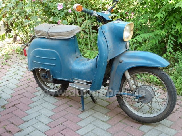

So sieht sie zusammengesteckt aus.
Es fehlt ein Keder an der Lampenmaske und der Batteriefachdeckel.
Spiegel, Blinker, Griffgummis, Tacho, Tupferknopf und Lack sind nicht original. Das Rücklicht ist rot.
Ist der Batteriefachdeckel ein baujahrsspezifisches Teil?
Beide Schlösser sind vorhanden, aber im Rahmen und das Sitzbankschloss ist bei offener Sitzbank abgeschlossen. Die Schlüssel fehlen.

sieht doch ganz gut aus!

Ich finde die Gute auch nicht schlecht! Schöne Basis, da kann man was draus machen, oder einfach nur zum Fahren bringen smile.gif

Mit etwas Geschickt bekommst du beide Schlösser unbeschadet aus dem Rahmen. Wenn es noch die alten Schlösser sind, dann kann man seitlich die Madenschraube heraus drehen und das Schloß heraus ziehen.
Ansonsten mal mit einen Draht oder flachen Metall versuchen das Schloß damit aufzubekommen. Solltest du auch alte BAB Schlüssel haben, dann kannst du auch mit denen versuchen das Schloß aufzubekommen. Manchmal gehts.

die Schwalbe sieht ja noch ganz ansehnlich aus.

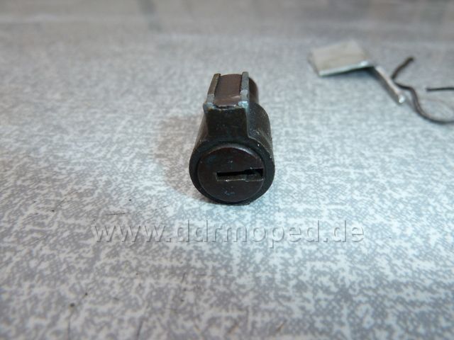

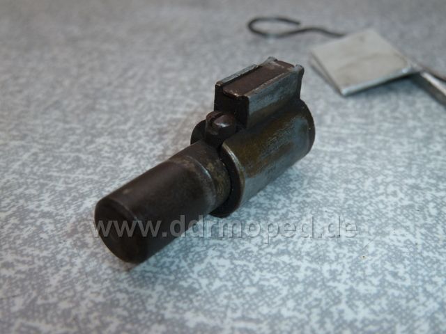

Guten Abend!
Das Sitzbankschloss habe ich mit einem kleinen Blech und einem plattgehauenen Draht "aufgeschlossen". Dazu gibt's ja 'ne ganze Menge Videoanleitungen im Netz. Ich habe soetwas vorher noch nie gemacht - ich schwöre biggrin.gif
Mit Geduld geht das dann bestimmt auch beim Lenkerschloß. Hatten die beiden Schlösser den gleichen Schlüssel? Eine Schlüsselnummer ist in der Betriebsanleitung notiert. Kann man damit den Schlüssel nachfertigen lassen?

Glückwunsch. Na dann kann ein Schloß schon mal wieder nutzbar gemacht werden.
Bei den ganz alten Schlössern war der kleine Bolzen, welcher somit den Schließbolzen darstellt noch eingeschraubt. Wenn man diesen heraus schraubt, kann man das Schloß auch ohne Draht aus dem Rahmen ziehen.
Mit der Schlüsselnummer in der BA wirst du nix mehr anfangen können. Ich könnte dir aber einen Schlüssel an deine Schlösser anpassen, damit beide wieder mit einem Schlüssel funktionieren. Siehe auch meine Signatur.
Bei Interesse PM an mich. Ach ja mach doch mal bitte ein Foto von deinem Sitzbankschloss und lade das Foto hier rein.

ich habe Fotos vom Sitzbankschloß.

...Nr.2
