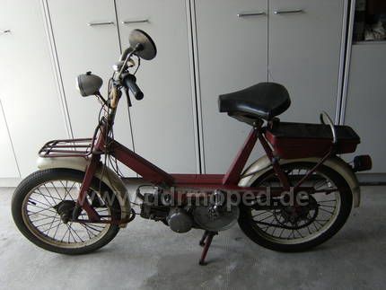

Nun steh ich vor einem Haufen Schrott, welcher ein SL 1 S Bj.1971 darstellen soll... laugh.gif
Nun hab ich mal ein paar Fragen:
1. Welchen Sinn macht der rote Button am Vergaser?
2. Wofür ist dieser Hebel an der Riemenscheibe?
Danke im Vorraus
Gruss Alex

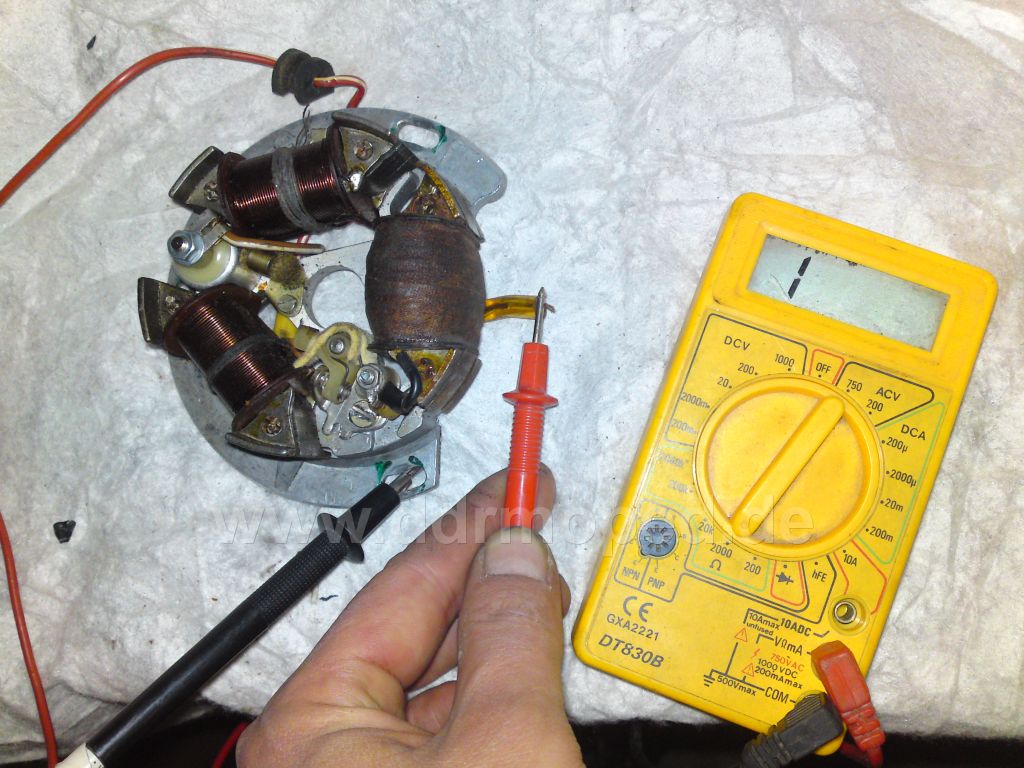

Ich hab heut festgestellt, dass KEIN Funke kommt...
...deshalb wurde die "JUNGFRÄULICHE" Grundplatte ausgebaut und ich habe versucht den Widerstand der Zündspule zu messen, jedoch ohne sichtbare Erfolge am Multimeter! hmm.gif
Also, die eine Spitze an das Zündkabel und die andere auf die Grundplatte, oder ist die Art und Weise der Prüfung ungeeignet??!
Heisst dass, das die Zündspule hinüber ist???
Gruss Alex
Achso, NEUEN Kondensator hab ich schon verbaut!

Zu Deiner Zündspulenmessung:
Versuch erstmal, den Messbereich größer zu wählen. Dann misst Du vom Unterbrecheranschluss zum Hochspannungsabgang. Das ist die Sekundärwicklung.
Der Widerstand sollte da im kOhm-Bereich liegen.
Dann kannst Du noch die Primärwicklung messen, und zwar vom Unterbrecheranschluss gegen Masse. Der Widerstand da sollte deutlich kleiner (im Ohm-Bereich) liegen.
Siehe dazu auch den Schaltplan hier auf der Seite!

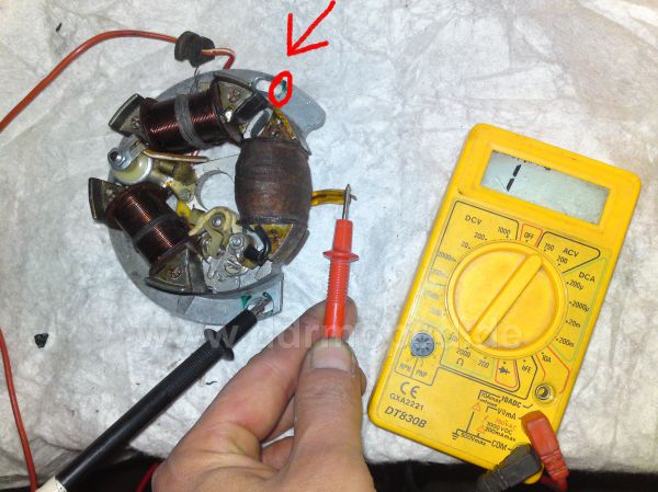

Desweiteren habe ich nur eine Markierung auf der Grundplatte (über dem oberen linken Klemmpunkt) gefunden, jedoch habe ich vergebens eine "Gegen"-Markierung im/am Gehäuse gefunden.
Die anderen 3 Markierungen oben rechts am Gehäuse, von "kakerlake" erwähnt, habe ich gesichtet, der mittlere ist mit ZP gekennzeichnet.
Welchen Sinn macht diese, im schon bereits genannten Zusammenhang mit dem Polrad? Konnte keine Kerbe oder dergleichen am Polrad erkennnen?!
Ist das Polrad überhaupt das richtige?
Darauf ist eingeschlagen: 8306.10-010
AlexZ
Geschrieben am: 23.07.2011, 16:50
Beiträge: 895
Mitgliedsnummer.: 1471
Mitglied seit: 15.08.2008
Die besagte Markierung auf der Grundplatte...
Gruss Alex
