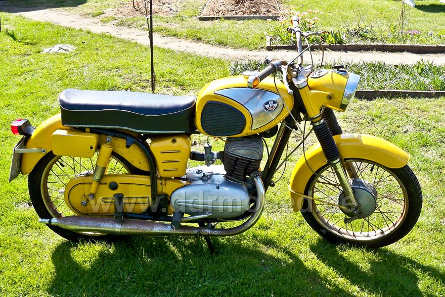

Hallo liebe Leute!
Wie schon mal irgendwo erwähnt besitze ich seit einiger Zeit eine Pannonia P10.
Nun ist die Zeit gekommen sich der Maschine anzunehmen.
Dazu eine Frage: Weiß jemand wo man in Rostock, Wismar und Umgebung günstig Teile neu verchromen lassen kann und hat jemand schon Erfahrung?
Es handelt sich um zwei Felgen, zwei komplette Auspuffe, Lenker, sowie ins vier Teile von den Vorder- und Hinter-raddämpfern, zwei Kleinteile und der Lampenring.
Der Galvaniseur sollte eben die innen dreckigen Auspufftöpfe machen.
Für jeden Tip wäre ich Dankbar!
Anbei ein Bild von dem Motorrad damit man sich von den Teilen keins mehr machen braucht.
Grüße,
Felix
ps. Weis einer mit wie viel Euronen man da in etwa für rechnen sollte für die Teile?
