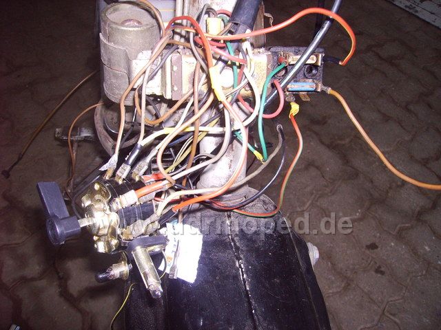

Paul , wenn doch in den Sicherungskasten Strom geht , kommt dahinter denn noch welcher an ?
paul400
Geschrieben am: 07.08.2011, 11:30
Beiträge: 317
Mitgliedsnummer.: 4330
Mitglied seit: 30.03.2011
Dahinter kommt nix an.Gruss Claus
Gruss Claus
simmibastler
Geschrieben am: 07.08.2011, 13:02
Beiträge: 748
Mitgliedsnummer.: 184
Mitglied seit: 25.12.2005
Was ist denn das für ein braunes Kabel was da rumfliegt da kommt doch die Batterie dran.
Ich glaube es ist besser, wenn du es jemand machen lässt, der weiß was er da tut.

Geschrieben am: 07.08.2011, 13:44
Claus , miss doch mal den Durchgang der Sicherungen , also ob du Durchgang von Kabelschuh zu Kabelschuh hast . hmm.gif
Geschrieben am: 07.08.2011, 13:46
Ich glaube es ist besser, wenn er die Schwalbe in eine geeignete Zweiradwerkstatt bringt und denen gleich den richtigen Elektronikschaltplan für die Schwalbe gleich mit vorlegt. Somit wird es für den Mechaniker auch kein Problem sein, deine Elektrik wieder auf Vordermann zu bringen.

Dann musst dich halt mal damit beschäftigen!!!
Mit einem geeigneten Schaltplan die Kabel verfolgen, Durchgang Prüfen, Birnen überprüfen/Kontakte säubern und die Batterie vielleicht mal laden!
EDIT: Für einen guten Schrauber ist die Karre in max. 30min funktionsfähig
Ich denke auch, dass du das Zündschloss falsch geklemmt hast.
Gruß Christoph

Hallo fast Alle Kabel sind neu gezogen ,da 4 Kabelbrüche waren.Eine Frage habe ich noch,welche Sicherungen brauche ich .Im Schaltplan(www.moser-bs.de)steht bei der Sicherungsdose unten 1A flink oben4 A welche sind das genau.Bzw wo bekommt man 1A und 5A sicherungen her.
