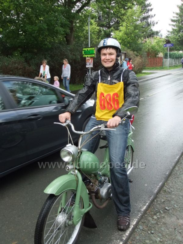

Hallo eSeR Gemeinde, ich bin seit letztem Jahr fast immer freudestahlender Besitzer einer SR2, die fleißig ihr Revier markiert ;-) Innerhalb von einer Woche konnte ich die Gute gangbar machen und in Kürbitz von hinten das Feld aufrollen (solang es nicht bergan ging) *smile* zumindest konnte ich ohne schrauben durchfahren.... Aber ich hab doch ein zwei Probleme Erstens: 1. Gang Zweitens: 2. Gang Wenn ich Berganfahre und die Gute unter Last mich mit mittlerer bis hoher Drehzahl hochzieht ist alles in Ordnung. Wenn es dann aber flacher wird rutscht sowohl der erste als auch der zweite Gang durch.. je mehr ich Gas wegnehme um so schlimmer wird es.... Ich hab den Motor über den winter vom hiesigen Guru aufpeppeln lassen, schon den Ölstand gecheckt, versucht über die Versteller an der Kupplung was zu reißen, damit sie weniger bzw mehr aushebt .... aber ohne Erfolg! Da macht SIE mir das leben schwer.... und bis August ist es jetzt auch nicht mehr weit hin.... Hier hat doch bestimmt Einer auch mit diesem Problem gekämpft ... oder??? Für eine Hilfestellung wäre ich sehr dankbar Achja ... hier meine Gute *ggg Viele Grüße Tom
