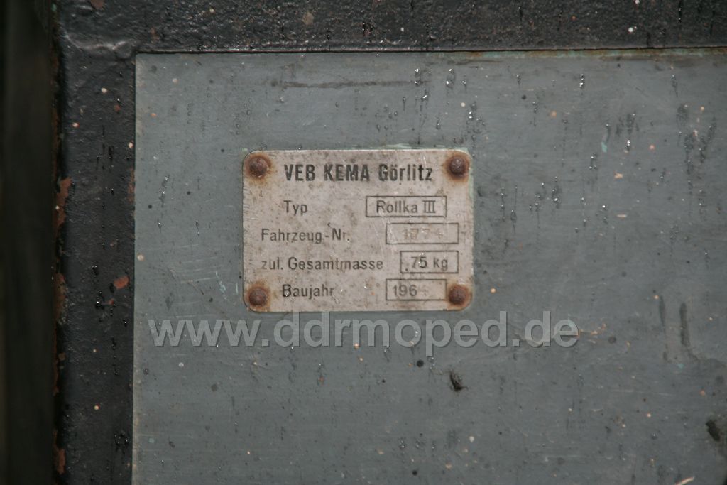

Geschrieben am: 31.07.2011, 08:05
Frank, ich muss mal suchen, ob ich mein Typenschild-Foto vom Rollka noch habe.
Es handelt sich um die Mopedanhänger für SR2. Ob es die zu Sr1-Zeiten schon gegeben hat, ist unbekannt.
Hersteller: VEB KEMA Görlitz
Typ: Rollka III
Ein erstes Baujahr ist ebenfalls unbekannt, ebenso, ob es einen Rollka I und II gegeben hat.
Mein Rollka ist, glaub ich, Baujahr 61 oder 62.
Zu diesem Hänger gab es eine spezielle Anbaukupplung, die nur mit diesem Hänger verwendet wurde/werden konnte.
Geschrieben am: 31.07.2011, 08:28
Hier ein Typenschild (nicht meins)
