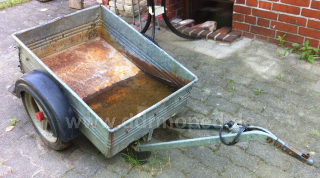

Hey Hey,
also nach dem ich die Sache mit meinem Fahrradanhänger erstmal nicht weiter verfolgt habe, bin ich jetzt auf einen neuen Anhänger gestossen.
Grob im Netz gesucht, ist der wohl nicht für die Schwalbe. Lieg ich da richtig oder gibt es irgendwie eine legale möglichkeit.
Nötige umbauten, Papiere besorgen o.ä. würde ich machen.
Vielen Dank vorab.

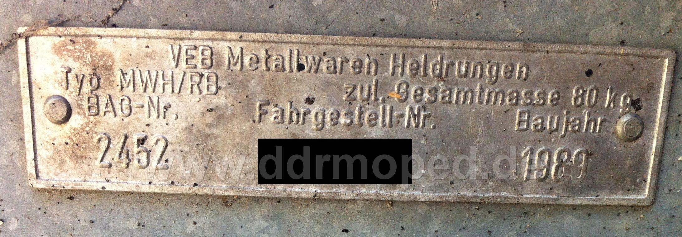

Geschrieben am: 07.06.2013, 11:26
Beiträge: 6
Mitgliedsnummer.: 6181
Mitglied seit: 04.02.2013
und typenschild

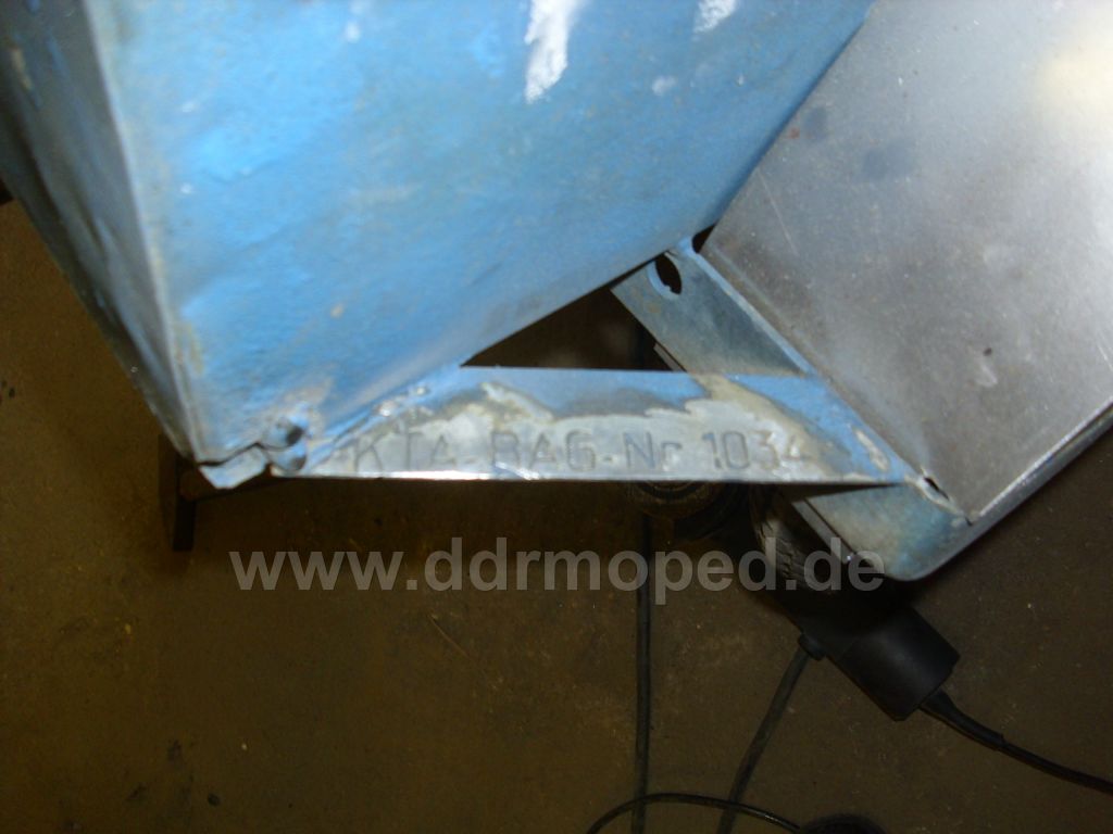

Bei einem 1988er /F endeckt: KBA-Nummer auf der gegenüberliegenden Seite:
Habs schon im Fahrradanhängertread gepostet: https://www.ddrmoped.de/forum/uploads/big/p...7167583_big.jpg
Diese ist allerdings nur für die Abmaße zuständig, die für die Lampen habe ich noch nicht endeckt...
