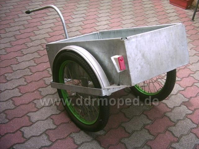

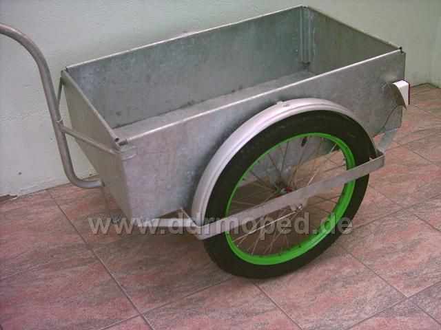

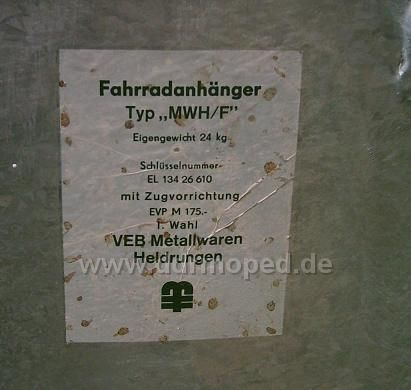

Habe gestern eine ABE beim KTA für meinen MWH / F beantragt, der Baujahr 1986 ist und eine Fahrgestellnummer und eine eingestanzte Bauartgenehmigung besitzt.
Heute vom KTA ein Anruf : Nicht für die / F -Hänger !!
Nur für MWH / M2 und RB Hänger !
Telefonnummer war 04613161564 .
Und das wegen der Fahrradbeleuchtung. Sonst sind sie Baugleich. Die Mitarbeiterin hat extra betont das die /F -Hänger nicht an einen Moped ran dürfen.
Irgendwo habe ich hier gelesen das man was auf legalen Weg machen könnte.
Wer kann mir helfen ?
Gruß Steffan

Das ist ja der feine Unterschied, die Beleuchtung MUSS der des Zugfahrzeuges endsprechen! Das heißt, in deinem Fall (wenn ich es richtig gesehen habe) das große Rücklicht mit der Sicherheitsschaltung...

Hallo Steffan,
die /F und /M Anhänger sind nicht unbedingt baugleich, /F hat meiner Erinnerung nach garkeine Beleuchtung und normalerweise keine Zugöse, sondern eine angeschweisste Kugel als Kupplung.
Du müsstest den Anhänger auf den technischen Stand eines /M bringen und dann per Einzelabnahme abnehmen lassen.
Helfen kann ich nächste Woche wieder.
Gruss von Frank

Hallo Frank!
Mein MWH / F Hänger ist im originalen Auslieferungszustand.
Die Fahrradrückleuchte war original dran. Denzufolge ist auch das Halteblech auch nur in der Größe eines Fahrradrücklichtes. Vielleicht sieht man es auf den Bildern.
An der Deichsel ist die Rückziehkupplung dran. Das Gegenstück mit der Kugel habe ich am Fahrrad und am Moped.
Auch wenn ich den Beleuchtungssatz umrüste fürs Moped bekomme ich keine ABE da in der Fahrgestellnummer das F für Fahrradanhänger auftaucht. (Und auf der Reifen steht MOPED biggrin.gif )

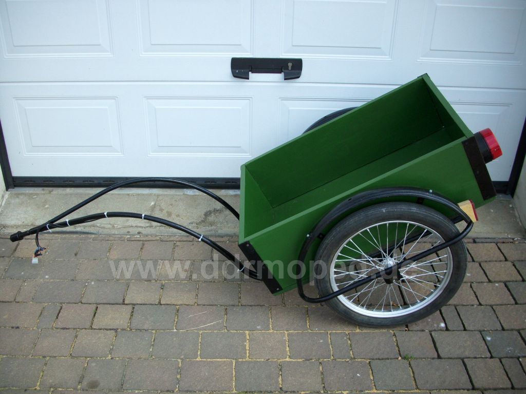

... achso Frank, die Satteltasche habe ich bloß dran weil der Sattel vom SL1 ist.
Siehe Bild unten : Mit Zugvorrichtung !!

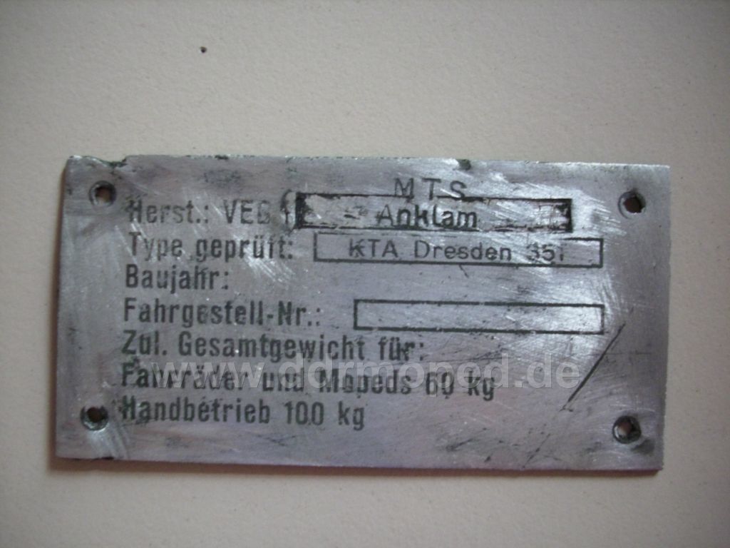

Jetzt habe ich mal eine Frage, muss ich für meinen Anhänger auch eine ABE beantragen, bzw. ich weiß gar nicht, was ich reinschreiben soll _uhm.gif
Der Anhänger ist ja schon ziehmlich alt und eine Idendifikationsnummer habe ich auch nirgends gefunden, also zumindestens an der Kupplung nicht _uhm.gif
Hier das Typenschild. Also für Moped muss er ja auch zugelassen sein, denn es steht ja auch auf dem Typenschild hmm.gif
Was meint ihr dazu?

Und das Bild vom Hänger? MTS Anklam, warscheinlich war der Bedarf auf dem Land recht hoch. Also MTS = Maschienen und Traktoren Station. Das wird in einer Werkstatt gebaut worden sein.

Aussehen tut er so...

QUOTE (Grundmann @ 04.08.2011, 23:24)
Jetzt habe ich mal eine Frage, muss ich für meinen Anhänger auch eine ABE beantragen, bzw. ich weiß gar nicht, was ich reinschreiben soll _uhm.gif ...
Was meint ihr dazu?
Könnte eventuell die KTA Betriebserlaubnis 351 sein.
