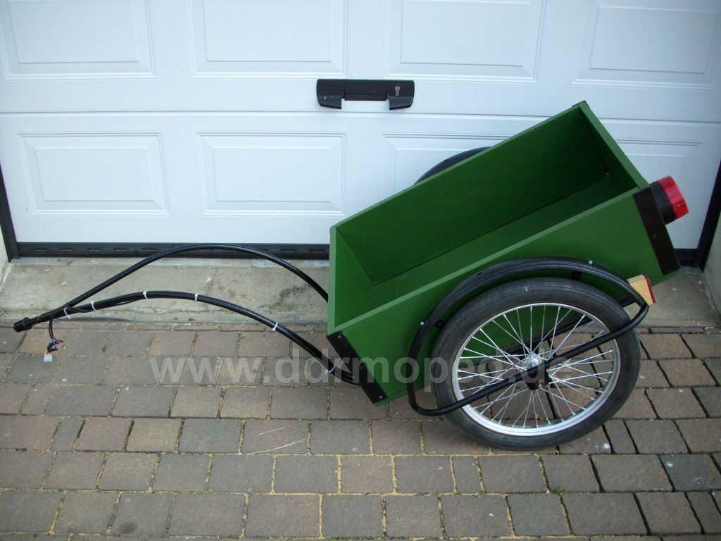

QUOTE (Grundmann @ 05.08.2011, 07:58)
... daß zumindestens der Anfangsverdacht besteht, daß der Anhänger eine ABE haben könnte ...
Gruss von Frank

Das heißt für mich jetzt? Soll ich da beim KBA Papiere anfordern? Wird halt blos bisschen schlecht, weil ich keine Idendifikationsnummer habe bzw. nicht weiß wo ich diese finde _uhm.gif

QUOTE (Grundmann @ 05.08.2011, 13:23)
Wenn ich Frank richtig verstanden habe, will er mal prüfen ob es für Deinen Hänger eine KTA-ABE der DDR gab. Sollte dies der Fall sein und die Unterlagen beim jetzigen KBA (Kraftfahrtbundesamt) noch vorliegen, sollte eine neue ABE-Ausstellung bzw. Beantragung möglich sein.
Bei Deinem Schild fehlt ja die FIN (Fahrzeugidentnummer). War sie gestanzt und ist nun ausgekratzt, als Farbauftrag einfach verblichen/abgeblättert oder nur hier fürs Forum-Bild von Dir unkenntlich gemacht?!
Eventuell weiß Frank auch da Rat, wenn die originale FIN nicht mehr auffinbar ist - evtl. gibts da ja eine Ausnahmegenehmigung?! Warten wir mal Franks Rückmeldung dazu ab, hab einfach etwas Geduld. wink.gif
Gruß,
Bernd

Geschrieben am: 08.08.2011, 19:03
Frank, ich weiss, dass das Gutachten des KTA keine wirkliche BE ist. Aber ich hab es. laugh.gif
Jeder Hänger hat, weil das Typenschild eigentlich nicht zählt, eine SN-Nr. eingeprägt.
Beim KEMA Rollka III ist es tatsächlich am Zugrohr kurz hinter der Kupplung. Bei den MKH ist es, soweit ich mich entsinne, oben auf einer der kurzen, schrägen Verstrebungen zu den Kotflügeln eingestanzt. Ich meine in Fahrtrichtung rechts. Schaut mal bitte Einer. Ich hab hier in der Rhein-Sieg-Einöde momentan keine Chance. laugh.gif

QUOTE (hallo-stege @ 08.08.2011, 15:01)
Hallo Zusammen,
ich hab bisher folgendes herausgefunden:
VEB Kema, Görlitz
Typ Rollka III
Baujahr (ab) 1962
KTA Typschein 514
Zulässige Höchstgeschwindigkeit: zuerst 50, später 40 km/h
Hallo Frank, hast du auch Informationen , ab wann die Geschwindigkeit von 50 auf 40km/h reduziert wurde?
Grundmann
Geschrieben am: 11.08.2011, 18:59
Beiträge: 990
Mitgliedsnummer.: 3276
Mitglied seit: 06.04.2010
VEB Reparaturwerk Neubrandenburg
Typ M 005
Baujahr 1959 bis 1968
KTA Typschein 351
Zulässige Höchstgeschwindigkeit: 30 km/h
Fahrgestellnummer: An der rechten Seite am Rahmenlängsrohr (erscheint auch sinnvoll)
Verwendungsbereich: Mopeds und Fahrräder
Leergewicht: 25 kg, Gesamtgewicht: 60 kg
Aber die Rahmennummer habe ich jedoch nicht gefunden hmm.gif Wo soll da die Nummer sein, an dem gebogenem Teil oder an einem geraden Stück und welche Seite ist da rechts? wink.gif
Ich hab wie gesagt schon beide Seiten abgesucht aber nichts gefunden sad.gif
