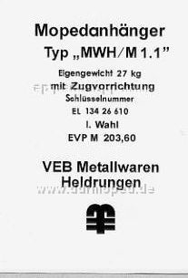

Hier mein Nachbau-Typenschild. Kann bei fast jedem Gravierer "nachgeschnitzt" werden...

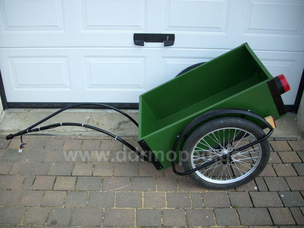

Also, mein Anhängsel ist jetzt komplett verkabelt, allerdingens nicht mit dieser LED-Sache:
http://www.ebay.de/itm/Simson-LED-Rucklich...=item1c1f5d8f49
Ich habe die Lösung mit dem "LED"-Birnchen gewählt. Da es immer weniger gut erhaltenen 7Pol Steckdosen mit Umschalter gibt, hier eine kleine Idee...
Der mittlere Anschlußpin bleibt in der Regel immer frei, egal welcher Schaltplan. Warum mit dem nicht einfach ein oder 2 Relais mit 2fach Umschalter ansteuern, und zwar mit hilfe der Batterie. Also diesen Pin im Stecker mit "Masse" 31 verbinden, von der Kupplung geht es auf einem Anschluß von der Relais-Gruppe, von wo die Umschaltung erfolgt. Von dem 2. Anschluß der Relaisgruppe geht es auf den Anschluß "Zündungplus" 15 oder direkt auf "Batterieplus" 30.
Die Umschaltkontakte sind also so zu belegen, das IMMER die Fahrzeugheckleuchten Vorrang haben.
Einziger Nachteil, volle Batterie nötig oder bei 6Voltigen Zugfahrzeugen den Strom evenduell von der Bremslichtspule mausen, nur den Gleichrichter nicht vergessen.

Hey Ralle,
es gibt da noch einen klitzekleinen Zusatz zu der ernergie-sparenden LED-Variante, den man der Vollständigkeit halber erwähnen sollte (sie steht auch in dem Ebay-Angebot -natürlich- weiter unten):
"! nicht im Bereich der StVO zugelassen - diese Rückleuchten sind Handarbeit und können daher Verarbeitungsspuren aufweisen !" hmm.gif
Ansonsten gilt natürlich auch hier: ... wo kein Kläger, da kein Richter. Wie das allerdings Gutachter und Versicherung im Falle eines Unfalls sehen werden, bleibt zumindestens fraglich... _uhm.gif ph34r.gif

Das ist mir bekannt, mach Dir da keine Sorgen. Da es die LED-Birnchen schon fertig gibt, ist das "Rückbauen" das wenigste, vorrausgesetzt ich bekommte eine Neuwertige Steckdose.
Die gebrauchte an der Schwalli wurde mit reichlich WD40 wieder zum Spielen gebracht.
