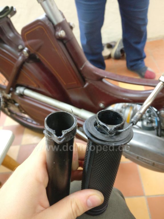

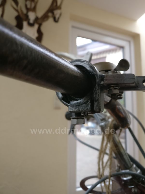

Moin moin, ich habe ein ähnliches Problem, bei meinem Sr2 kommt der Gasgriff zeitlich immer raus beim Gas geben. Die Blattfeder spannt es zwar etwas ein, aber hält den Griff nicht genügend fest. Es ist die alte Version mit dem Schlitz verbaut. Ist diese für den sr2? Bestimmt oder? Und welche Version vom. Gasdrehgriff gehört dazu?
Danke für eure Hilfe.
Ich poste noch ein zwei Bilder. Könnte es vllt auch sein, dass die Blattfeder ausgenudelt ist?

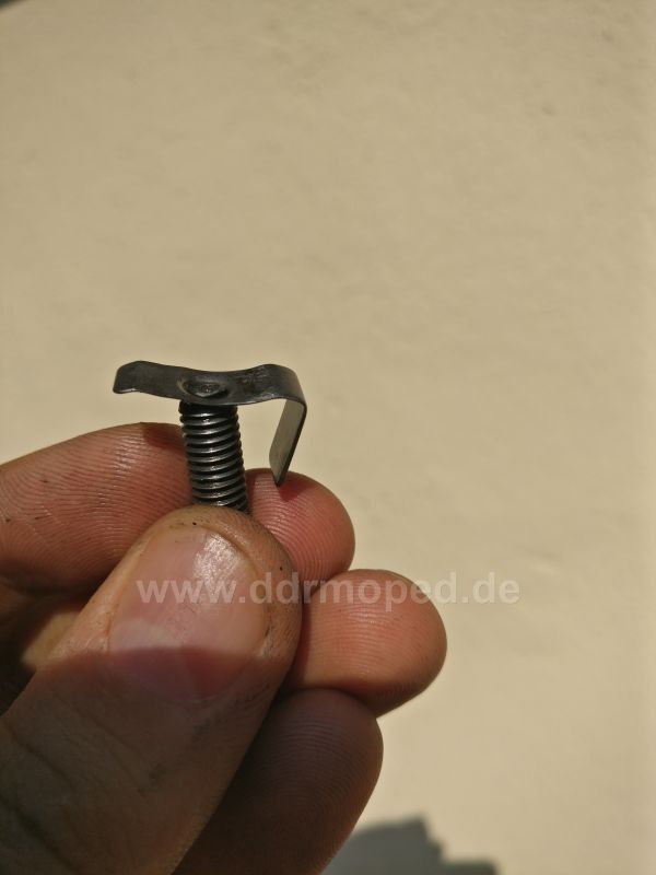

krellie1991
Geschrieben am: 02.09.2019, 18:26
Beiträge: 74
Mitgliedsnummer.: 8178
Mitglied seit: 28.05.2015
So sieht die Feder aus. 😁

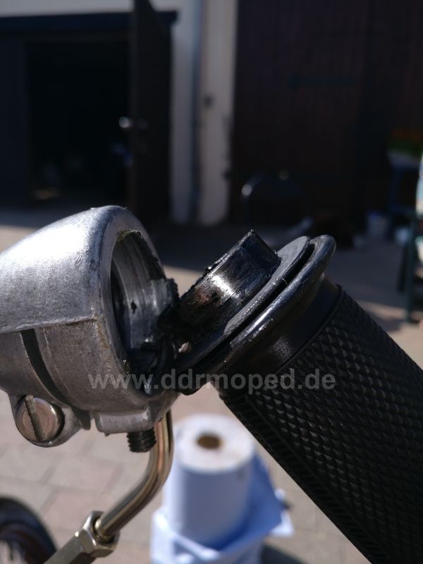

krellie1991
Geschrieben am: 11.10.2019, 11:29
Beiträge: 74

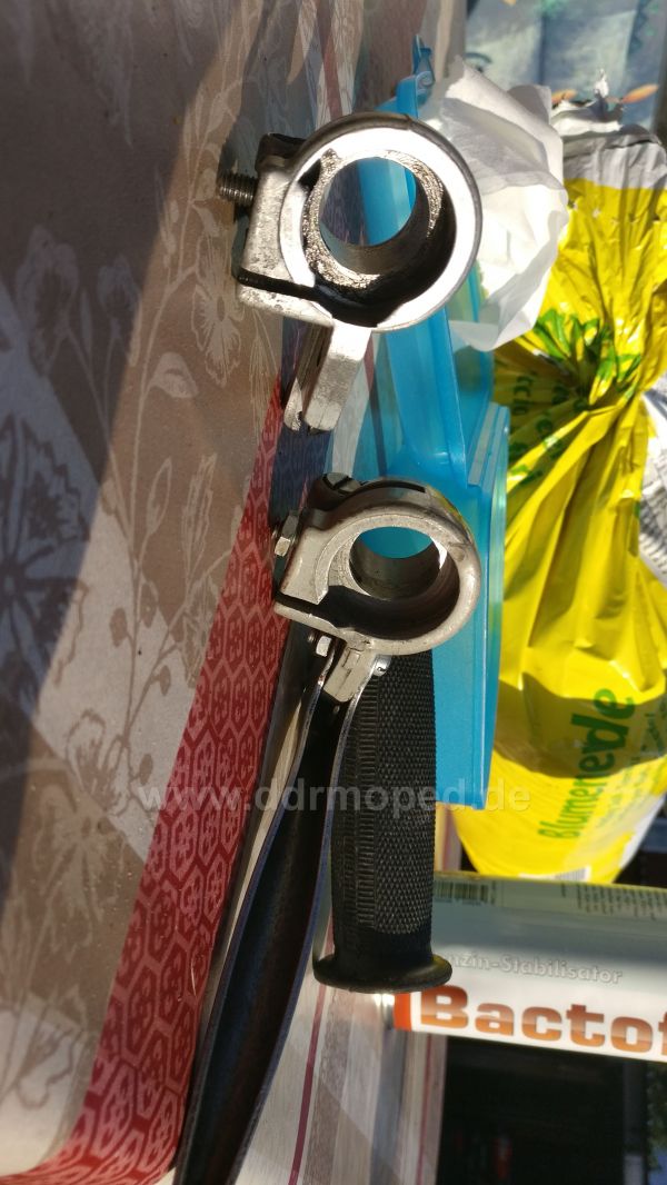

Hallo, ich denke nun habe ich es langsam kapiert. Es hat leider ein wenig gedauert. Die Armatur war an der Stelle einfach abgenutzt es fehlte Material. Ich nehme also eine andere und habe auch den moderneren Griff genommen, der noch etwas größer ist.
Mfg Felix
krellie1991
Geschrieben am: 11.10.2019, 11:31
Beiträge: 74
Hier nochmal der Vergleich der Griffe.
