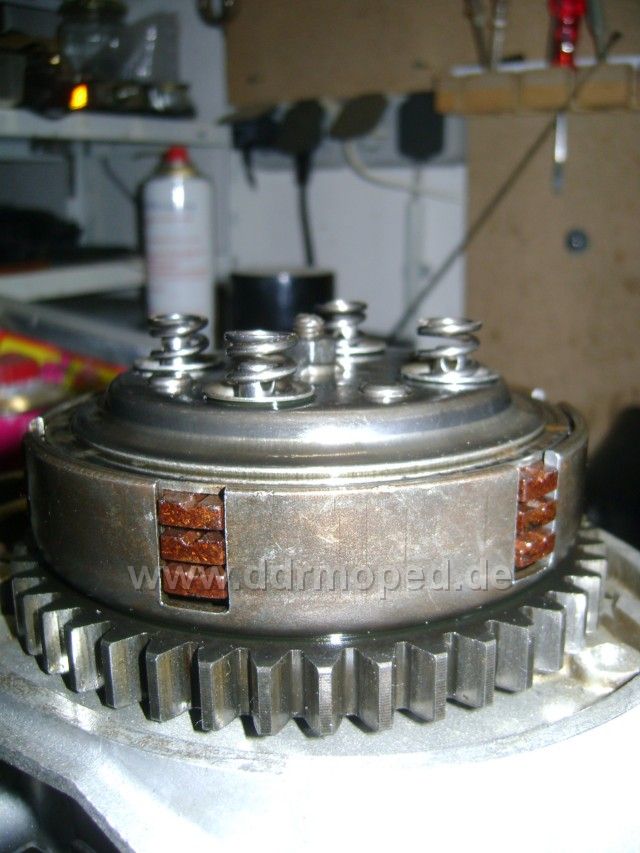

Ich mach ja ab und an mal nen Motor, so nen kleinen zum Feierabend eben... smile.gif Aktuell hab ich wieder einen Kandidaten auf der Werkbank, der soll nächstes Jahr im Essi vom Weibe seinen Dienst tun. rolleyes.gif
Hab den Kupplungskorb mit den 6 Aufnahmen verbaut, aber irgendwie sieht es bissel komisch aus. Wie weit wird denn beim Betätigen des Hebels die Kupplung auseinander gedrückt? Weiss das jemand? Aktuell sind bis zum Rand des Korbes nur max. 2,5mm Spiel, stimmt das so? (das Stahlmaß ist leider verblitzt... blink.gif )
Kommt mir alles bissel knapp vor, oder täuscht das? Nicht, dass die obere Scheibe beim Auskupplen dann drübersteht. Oder sind vllt. die verbauten neuen Kupplungsscheiben (keine Nachbauten!) zu dick? Kann jemand helfen?

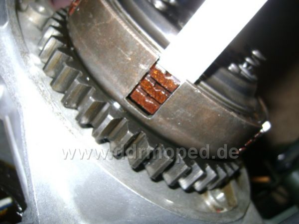

Hier sieht man noch mal deutlich den nach meiner Ansicht zu kleinen Stellweg. Oder hab ich nen kompletten Black-Out. _uhm.gif Danke schon mal für Eure Antwort.
Grüsse vom Lutz

Geschrieben am: 25.07.2011, 22:24
Der Weg reicht aus, du schiebst ja nicht die Lamellen aus dem Korb raus, sondern nimmst nur die Kraft auf die Lamellen weg.
