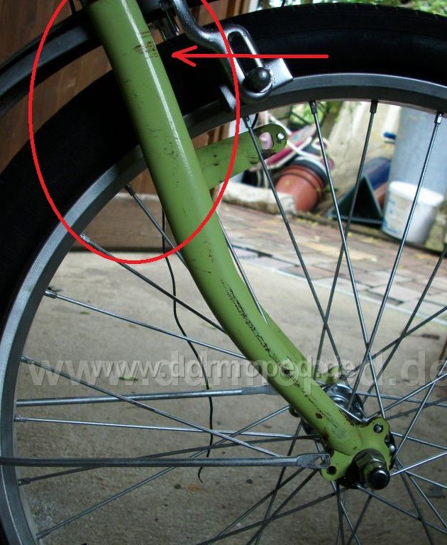

Die markierte Stelle ist doch mal richtig verzogen. Da muss das Rad doch ziemlich schief in der Gabel sitzen _uhm.gif
Bekommt man aber wieder hin. Ausbauen, im Schraubstock einspannen und dann vorsichtig mit nem Rohr stück für stück wieder zurecht biegen. Solange du das vorsichtig machst passiert da auch nichts wink.gif

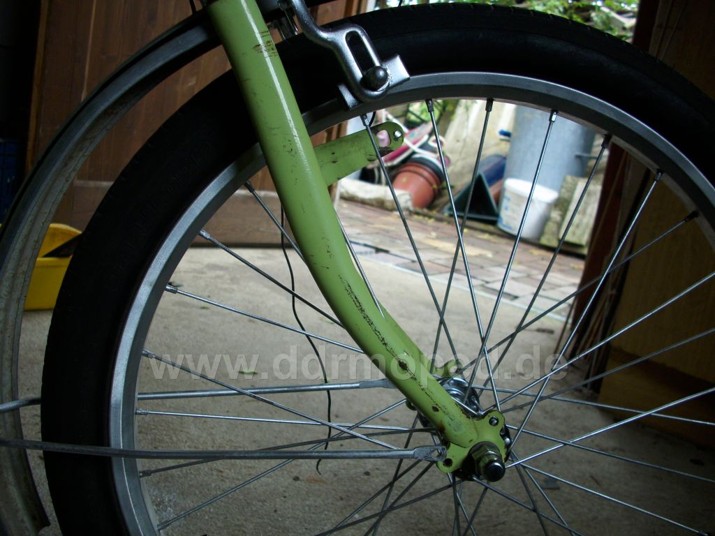

Also ich habe jetzt nochmal eins von der Seite gemacht... Aber ich find das jetzt gar nicht so doll, oder täusche ich mich da _uhm.gif

Also wenn ich nicht ganz blind bin, dann hat die Seite doch nen ordentlichen Bogen drin, und das sollte gerade sein. Vergleich das Bild mal mit dem von der anderen Seite welches du vorhin reingestellt hast, dann sollte dir das auffalen.

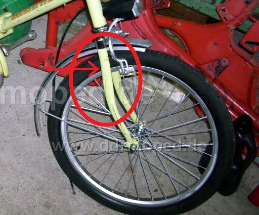

Schau mal hier, aus dem gleichen Winkel aufgenommen. Fällt dir was auf?
