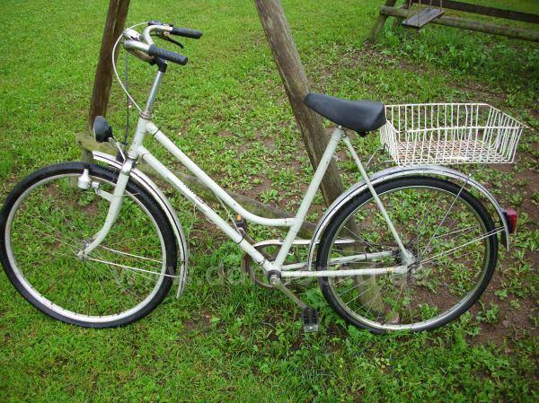

also wie schon gesagt, habe ich jetzt ein echtes Nordhausener Fabrikat smile.gif Da ich zur Zeit nicht Geld übrig habe, weil ich ja auch irgendwann mal nen Auto- und Motorradführerschein haben will, habe ich mich entscheiden es so zu lassen und es nur schön aufzuarbeiten.
Mir ist klar, dass der Lenker und das Rückrad mit der dazugehörigen Schaltung nicht original sind, aber mir gefällt der Lenker wirklich sehr gut und die Schaltung ist auch recht praktisch. Nach einem neuen Sattel werde ich mich jedoch noch einmal umsehen.
Heute habe ich angefange und ich werde es morgen früh noch schnell zu Ende bringen, damit ich gleich die erste Runde drehen kann smile.gif
So war der Ausgangszustand..

Dann habe ich mal eine Frage zur Klingen. Was für eine muss da ran, könntet ihr mir vielleicht ein Bild mit dem Motiv machen? Und wo gehört meine Klingel hin _uhm.gif

So meine letzte Frage, wie stellt man die Stempelbremse ein? Denn bei mir ist der Fall, das sie schon leicht ohne Bremse ziehen auf dem Mantel schleift huh.gif

Hauptsache es fährt erstmal wieder. Diese schwarze Gummipedale war die orginale, die sind aber der allerletzte Müll.
Die Stempelbremse stellst du ein in dem du zum einen diese kleine lange Rändelschraube rein oder rausschraubst. Bei dir sieht die nach ganz rausgeschraubt aus.
Klingel ist Westprodukt.

Genau, Klingeln wie diese. Wichtig ist, dass dort so eine Wulst am Klingeldeckel dran ist.

Dann wollt ich mal fragen, was für ein Sattel da eigentlich drann mus und woher man so einen noch bekommt? hmm.gif

So jetzt ist das Fahrrad fertig smile.gif Den Sattel habe ich jetzt noch mal drauf gemacht, weil ich unbedingt mal ne Runde drehen wollte wink.gif

Ich habe aber noch ne Frage. Manchmal springt während des Tretens auf einmal der 1. Gang raus und dann trete ich halt ins leere. Dann muss ich in 2. oder 3. Gang schalten und dann geht auch wieder der 1. Was muss ich da machen, damit das nicht mehr so ist? Soll ich da etwas daran verändern?

Wenn der erste Gang rauspringt ist die Schaltkette nicht genug gespannt. Drück das Kettchen mal eine oder zwei Rillen weiter in die Zugführung, dann sollte das Problem behoben sein. Aber nicht mehr, sonst bekommst den dritten Gang nicht mehr rein. Also am besten erst mal eine Rille und ausprobieren, zur Not dann noch eine Rille weiter rein thumbsup.gif
