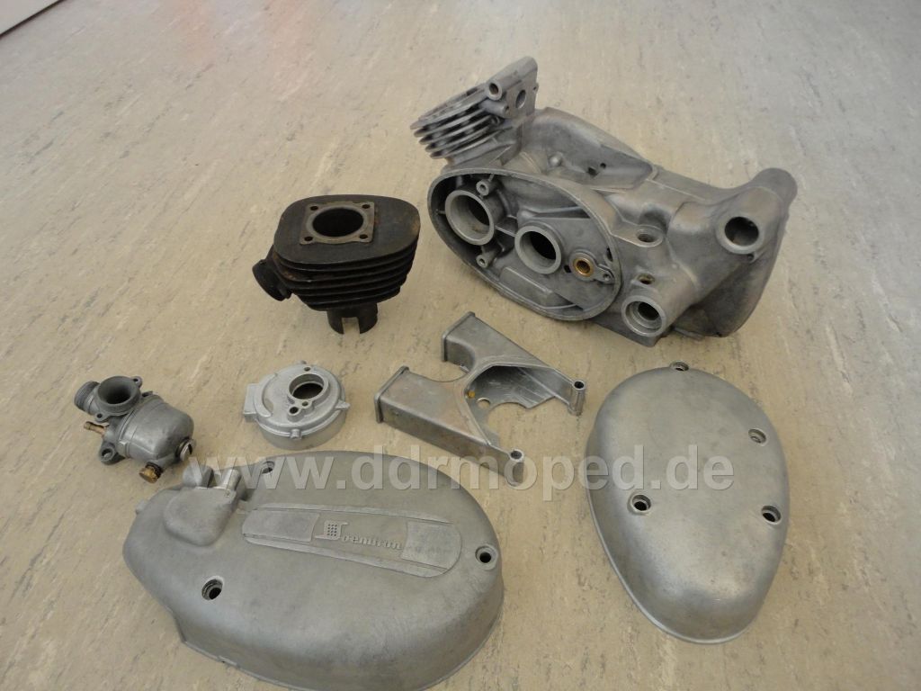

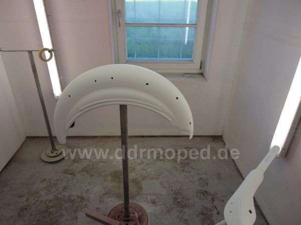

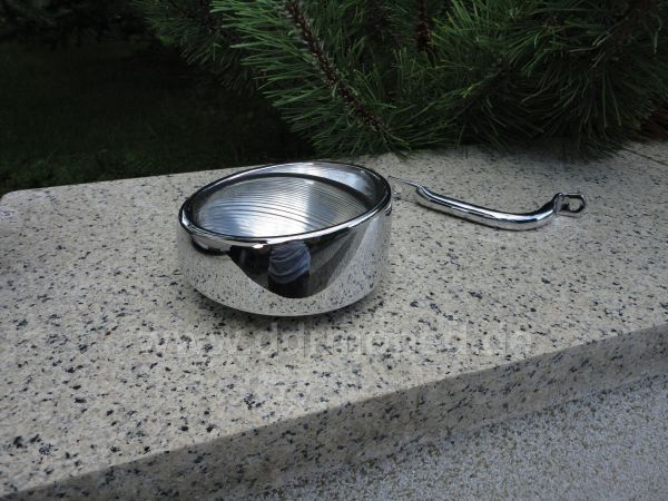

So Motor ist zerlegt und die ersten Teile vom Schmutz befreit.
Kann mir einer von Euch einen Firma empfehlen die mit Glasperlen strahlen ??
Grüße Lars

Was willst du denn noch strahlen? Die Teile auf dem Bild sehen doch sehr schön aus. Ich würde da nichts weiter dran machen.

Ich will den Zylinder neu schwarz lackieren und da sollte die alte Farbe ab.

Ja den Zylinder bekommt man am besten mit strahlen blank. Da eignet sich aber auch Schlacke als Strahlgut. Musst dich mal in deiner Umgebung umschauen, da findet sich sicher eine Strahlerei die das für kleines Geld mit macht. Am besten du steckst einen Lappen in den Zylinder und schützt die Dichtflächen. Da genügt schon etwas dickes Klebeband und der Hinweis für den Werker, auf besagte Flächen zu achten. Für die Farbgebung eignet sich hitzebeständiges Spray aus der Dose sehr gut.
Alles, was an denen jetzt noch gemacht werden muss, ist anschrauben . ermm.gif
