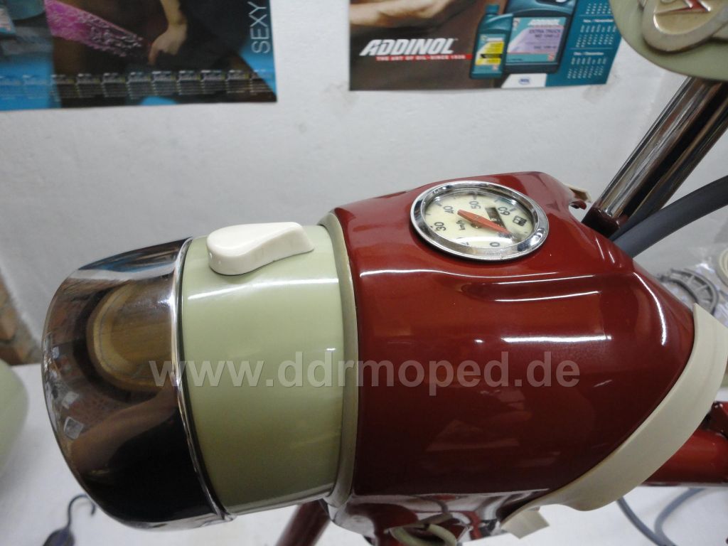

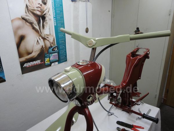

Es geht vorwärts...
Gruß Lars
Geschrieben am: 11.09.2011, 08:59
Geschrieben am: 11.09.2011, 11:48
QUOTE (domdey @ 11.09.2011, 09:59)
Beim Briefkastenschloss als Sitzbankschloß geht der Daumen allerdings runter. wink.gif
Jörg
Geschrieben am: 11.09.2011, 21:26

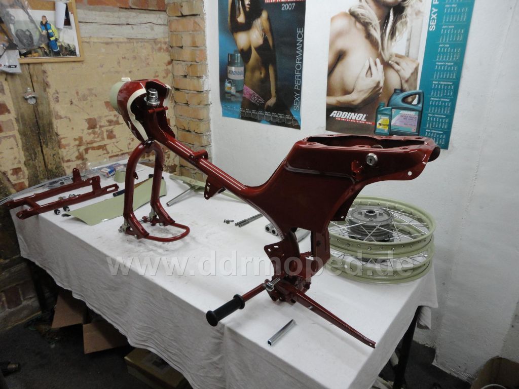

Hi Jungs !!
Habe mal wieder etwas weiter gemacht. Am Wochenende wird der Motor zusammengesetzt und der Spatz bekommt seine Räder wieder ,die ich jetzt auch zentriert habe.
Gruß Lars

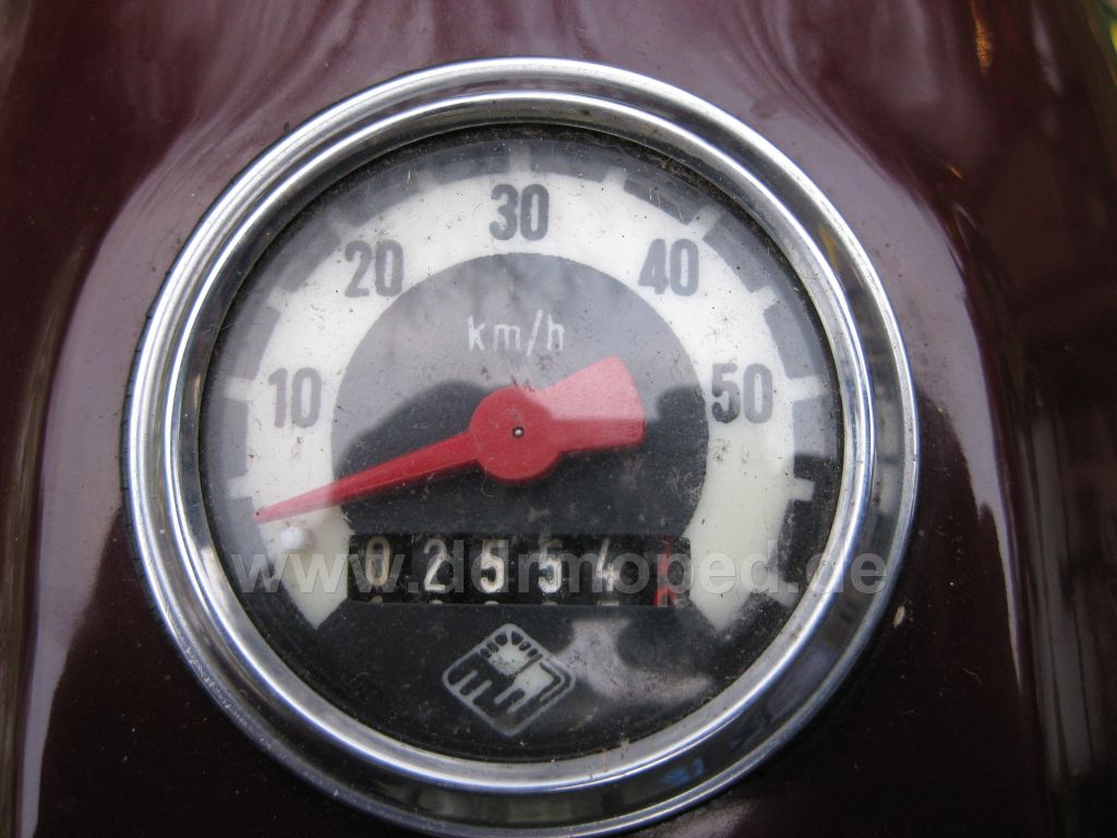

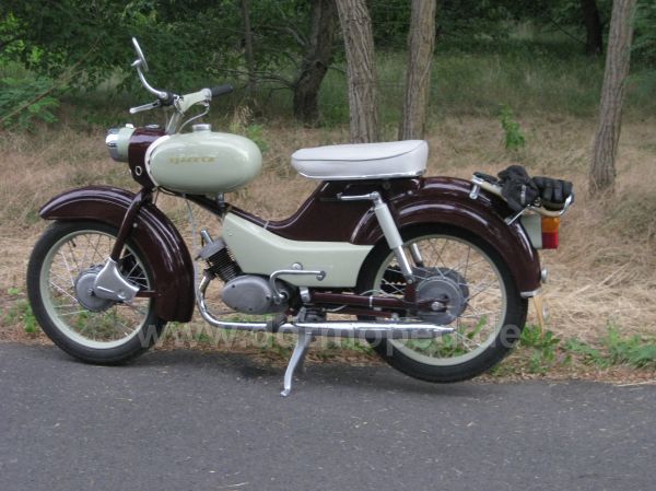

Geschrieben am: 27.09.2011, 21:38
Bei '65ern gehört doch der hier rein !
Zerspanungsprofi
Geschrieben am: 28.09.2011, 15:43
Beiträge: 84
Mitgliedsnummer.: 4481
Mitglied seit: 19.05.2011
Bist du dir da sicher ?? Dann muss das ja irgendwer alles umgebaut haben...
Gruß Lars
Geschrieben am: 28.09.2011, 19:30
Beiträge: 4434
Na ja, so ein Tacho kann in 45 Jahren durchaus schon mal kaputtgegangen und gewechselt worden sein. wink.gif
Geschrieben am: 28.09.2011, 20:33
QUOTE (Unhold @ 28.09.2011, 20:30)
Richtig, aber so einer, wie von mir abgebildet, ist des Öfteren in der Bucht .
