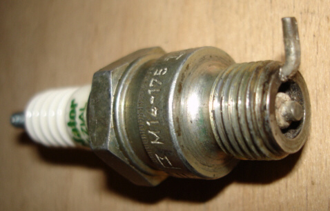

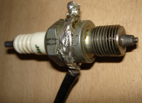

QUOTE (cs_joker7 @ 6. Apr 2007, 13:12)
Ein Funke ist immer zu sehen (Motor springt ja auch immer an), aber der Funke erscheint mir irgendwie recht schwach- kann mich aber auch täuschen.
Zur Beurteilung des Zündfunkens habe ich mir mal eine Prüfzündkerze gebaut:
Das Gewinde wird so weit abgedreht, dass der Funke 7...10mm überwinden muss, um zur Masse überzuspringen. Und das muss er schaffen.
Wolfgang
Geschrieben am: 06.04.2007, 16:22
Beiträge: 2976
Mitgliedsnummer.: 195
Mitglied seit: 14.01.2006
Oder auf die Schnelle geht es auch so:
Hier kommst Du aber nur auf ca. 4mm.
Aber wenn da schon kein Funke mehr kommt, liegt garantiert ein Fehler vor. weep.gif
