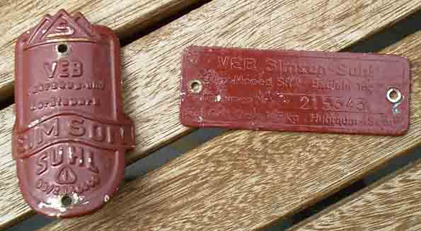

Bei meiner derzeitigen Essi-Restauration habe ich das Problem, dass da mal ein Spezialist vor meiner Zeit mehrere Zentner Farbe über die gesamte Karre gekippt hat. ph34r.gif
Wie kann man diese vielen Schichten unbekannter Herkunft nun, besonders bei Kleinteilen, wieder loswerden, ohne gleich mit zu viel roher, mechanischer Gewalt rumzuwürschen oder die große chemische Keule zu schwingen? hmm.gif hmm.gif hmm.gif
Was habt ihr da so für Erfahrungen, z.B. beim Polieren vom Typschild und dem kupfernen Emblem am Gabelrohr wie auf der Abbildung zu sehen? Möchte diese beklagenswerten Relikte deutscher Moped-Baukunst gern wieder in den altehrwürdigen Originalzustand versetzen, ohne dabei jedoch die Teile hinterher in die Tonne treten zu müssen.
Meine Backofenreinigerverpackung warnt ausdrücklich vor der Verwendung bei Alu und Kupfer cry.gif , was gibt es für Alternativen?

Also für das Steuerkopfschild kann ich dir nur folgendes Empfehlen:
Einen Dremel mit Aufsatz (siehe Bild)
Ich habe zwei davon gebracht, das Schild wird richtig gut vom Lack befreit und erstrahlt hinterher wieder in Kupfer
Das Typenschild habe ich neu gekauft, die gibt es jetzt auch schon geäzt, du brauchst es dann nur gravieren lassen. ieht sehr gut aus

Das ist ein typischer Fall für Abbeizer- gibts auf dem Baumarkt und laß Dir gleich den "schärfsten" geben. Da kannste förmlich zugucken wie sich die Farbe abschält... thumbsup.gif
Eine mechanische Bearbeitung durch den Dremel wäre mir bei den feinen Konturen zu heiß.

wollte gerade genau vor diesem werkzeug warnen...
erst mal chemisch, also mit dem lösungsmittel der
aufgebrachten farbe, oder gehe in einen farbenladen
und frage nach einer abbeize, oder versuche allerlei
lösungsmittel. backofenreiniger ist gut für danach,
es wird nichts passieren, wenn du ihn nicht tage drauf läßt....
bei den rotationsbürsten hast du den nachteil, der riefenbildung,
die du nur sehr schwer wieder rauspoliert bekommst.... sonst
chrompolituren, elsterglanz, oder sidol, baumwolltuch und feinste
handarbeit...
lsöungsmittel... auch mal mit benzin versuchen, immer noch beser
als büsten... und wenn du nur auflöst, geht schon vieles mit dem
lappen weg...

Naja, ich nehm immer feuer für sowas... biggrin.gif hab meine Schutzbleche mit der Heißluftpistole innen warm gemacht, außen gekratzt. Kleinteile hab ich aufn Ofen gelegt, dann ist die farbe fast allein davongerannt. biggrin.gif
Polieren: ELsterglanz, Lackreiniger, Politur, Wachs. In der Reihenfolge! wink.gif

Steuerkopfschilder SR gibt es zwei Verschiedene: voll Kupfer und Büchsenblech geprägt und verkupfert. Man bekommt es mit einem Magneten raus.
Wenn man an ein Verkupfertes mit jedweder Art von Bürste rangeht, ist man durch bis aufs Blech.
Farbe runter hatten wir ja schon. Zum Vorreinigen geht (nicht nur dort) Essigessenz gemischt mit Salz. Dieses wird zu einer Art körniger Paste, die man mit einer alten Zahnbürste aufbringt und reibt. Diese Mischung geht auch bei Chrom-oder Aluteilen.
Es ist Omas alte chemische Keule in Verbindung mit sanfter mechanischer Abrasion.
Hinterher mit Wasser neutralisieren/spülen.
Man bekommt mit etwas Ausdauer Glanz wie ein Judenei (Judenei= Synonym für Taschenuhr). Hört man eher auf, kriegt man "Edelmetall-Patina".

Zwei Tage in die Nitro-Verdünnung und die Farbe kannst du mit dem Lappen abwischen. Dann über eine langsamlaufende Messingbürste oder sehr feine Stahlbürste ziehen. Sieht danach aus wie neu.

Mit dem Dremel wär ich vorsichtig, die Riefen des Drahtaufsatzes bekommst du nie wieder raus.
Danach ist zwar die Farbe runter, der Rest aber auch.
Ich denke eine Mischung aus mechanischer und chemischer Bearbeitung ist das sinnvollste.
