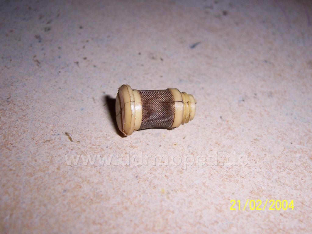

ich hab da so n kleines aber feines Teilchen gefunden der wer kann mir sagen wo dieses "Nüppelken" hingehört?? _uhm.gif hmm.gif _uhm.gif

Das Teil gehört zum Benzinhahn und zwar wird das da eingeschraubt wo der Wassersack ist.

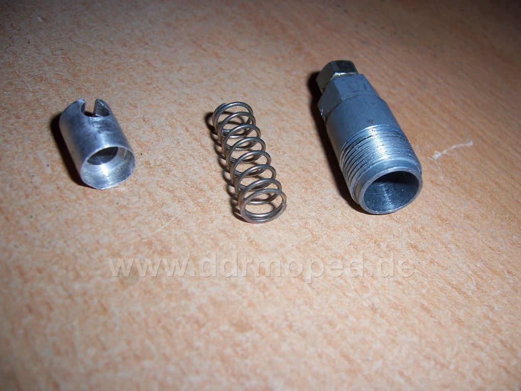

So meine Lieben ich hab mal wieder was gefunden wo ich nicht weiß was das ist ...
Guckt euch das mal an...
Mein Mann sagt das kommt an den Vergaser und da käm noch ne Dichtung rein...

Das ist der Schoke vom 16N vergaser.
Da muss noch ein Dichtgummi drann!

Das ist der Startvergaserkolben - nicht Choke und schon gar nicht Schoke oder Joke oder was auch immer. Ein Choke ist eine Luftdrosselklappe VOR dem Hauptvergaser. Hier haben wir einen Hilfsvergaser zur Anfettung NEBEN dem Hauptvergaser.
Der bekommt unten eine große Dichtscheibe aus Hartgummi, damit er auch tatsächlich schließt, wenn er ausgeschaltet ist.

Hier möchte ich mal ganz klar von abraten, die Dichtscheibe einzeln zu kaufen, da diese absolut nicht hält ! dry.gif
Ich empfehle den Kauf des Starterkolbens inkl. der Dichtscheibe !

QUOTE (domdey @ 07.08.2011, 16:05)
Also bei mir hat die bisher immer bestens gehalten nach dem Wechsel. Natürlich darf man die nicht nur draufsetzen, sondern muss die schon n bisschen reindrehen.
