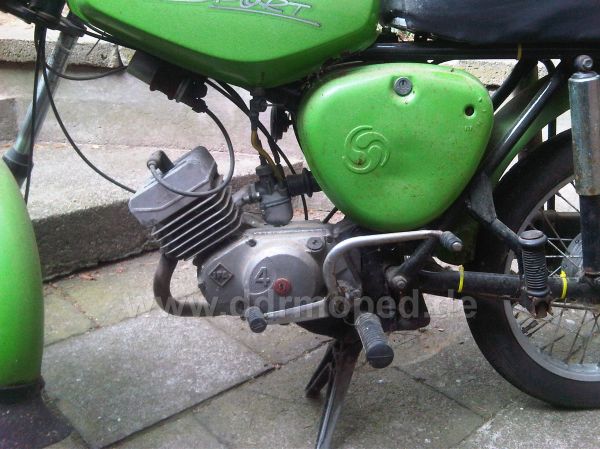

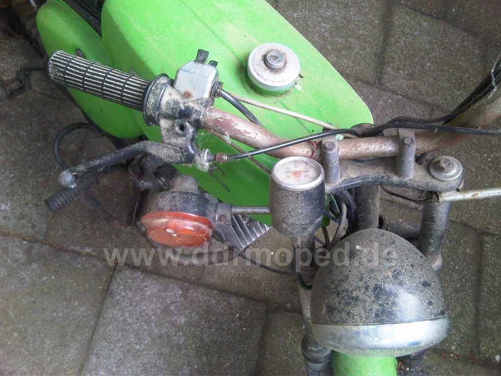

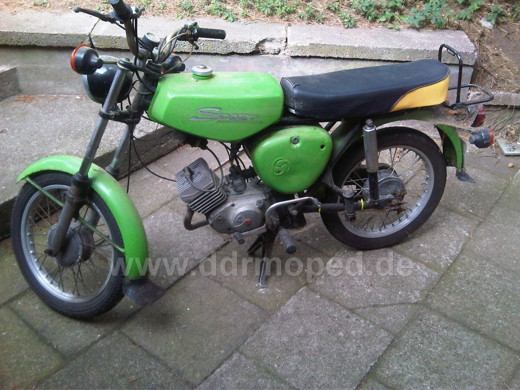

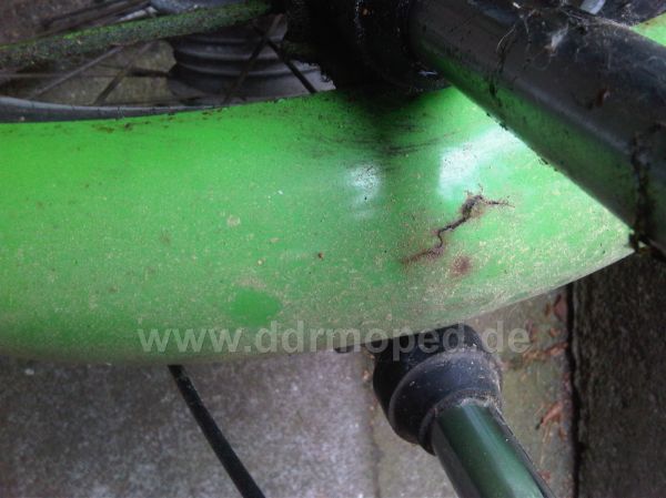

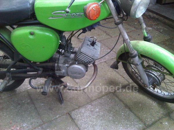

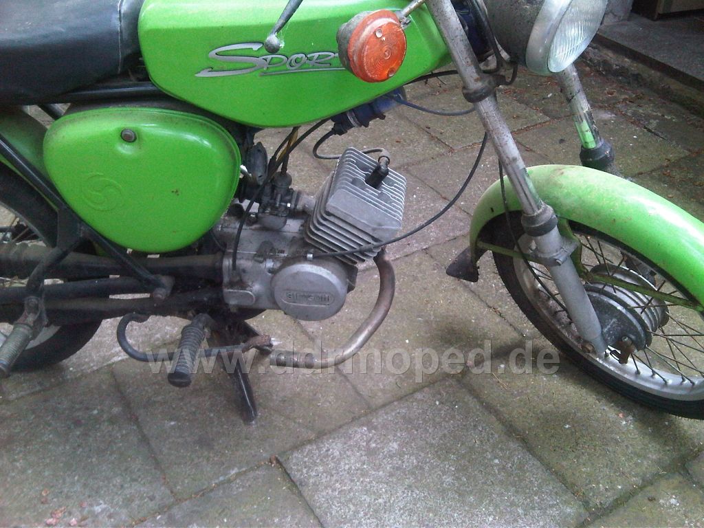

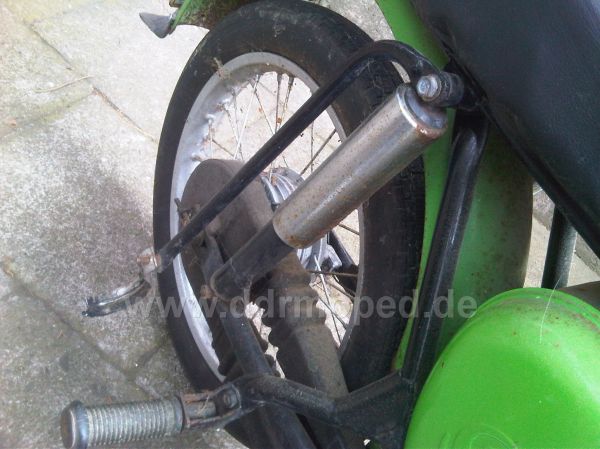

Habe se jetze begutachtet und fand sie jetzt nicht wirklich schlecht für den Preis...
Hinzu kommt das ich ein halben Vergaser, ein neuen Mantelreifen und den Auspuff bekomme...
Ich finde 200 Euro ist da schon en super Preis.
Ist zwar kein Originallack aber ich will ja nur mit fahren...
ich lade mal einige Bilder hoch

Also du sagst ja selber das du dich nicht so auskennst bei den Modellen
Von den übrig gebliebenen Anbauteilen handelt es sich hier um eine S50B von 1975 maximal anfang 76 die Rahmennummer sollte dann so zwischen 41404800 bis 4193646 liegen.
Tank Motor etc sind dann natürlich nicht mehr Original und das fehlende Typenschild sollte ein gesundes Mißtrauen hervorrufen deshalb empfehle ich dir die Nummer prüfen zu lassen.
Da du ein Alltagsmoped suchst hast du eine gute Basis aber du solltest noch den rechten Motordeckel abschrauben und am Polrad wackeln stellst du Spiel fest ist in aller regel der Motor verschlissen und braucht eine große Regenerierungskur.
Spiel darf nur in Drehrichtung vorhanden sein wenn du das Polrad reindrücken und rausziehen kannst sind die KW Hauptlager eingelaufen dasselbe bei Spürbarem Höhenspiel gleichzeitig kannst du die Kompression prüfen lässt sichs schon leicht durchdrehen hats der Zylinder hinter sich.
Sollte das alles aber nicht zutreffen sind 200€ ein fairer Kurs thumbsup.gif bzw sind festgestellte Mängel eine gute Verhandlungsbasis

Naja die Rahmennummer fängt mit 42345** an...
Bei dem Verkäufer handelt es sich um einen Freund von mir.
Aber seid wann hat eine S50B vier Gänge?

Mitglied seit: 24.03.2011
da ist ein s51 Motor drin

Hey Steven
Laut Rahmennummer stammt der Rahmen aus von Mitte 76 also S50.
Falsch wäre an deinem Fahrzeug der Motor,Tank und Sitzbank der rest scheint noch aus dem jahre 76 zusein also später mal durchaus alles rückrüstbar ist halt weniger verbastelt als mehr über die jahre personalisiert wurden.
Ich finde 200€ ist fair und wenn der Motor noch saftig ist machst du nichts falsch.
Die Unterschiede zwischen S50 und S51 erkennt man eigentlich nur an Original erhaltenen Fahrzeugen, da diese Modelle sich in Details unterscheiden.
Rahmenseitig sowie von der Motorenaufnahme sind wirklich nur kleinigkeiten anders darum passt der S51 Motor auch problemlos in ein S50 Fahrgestell

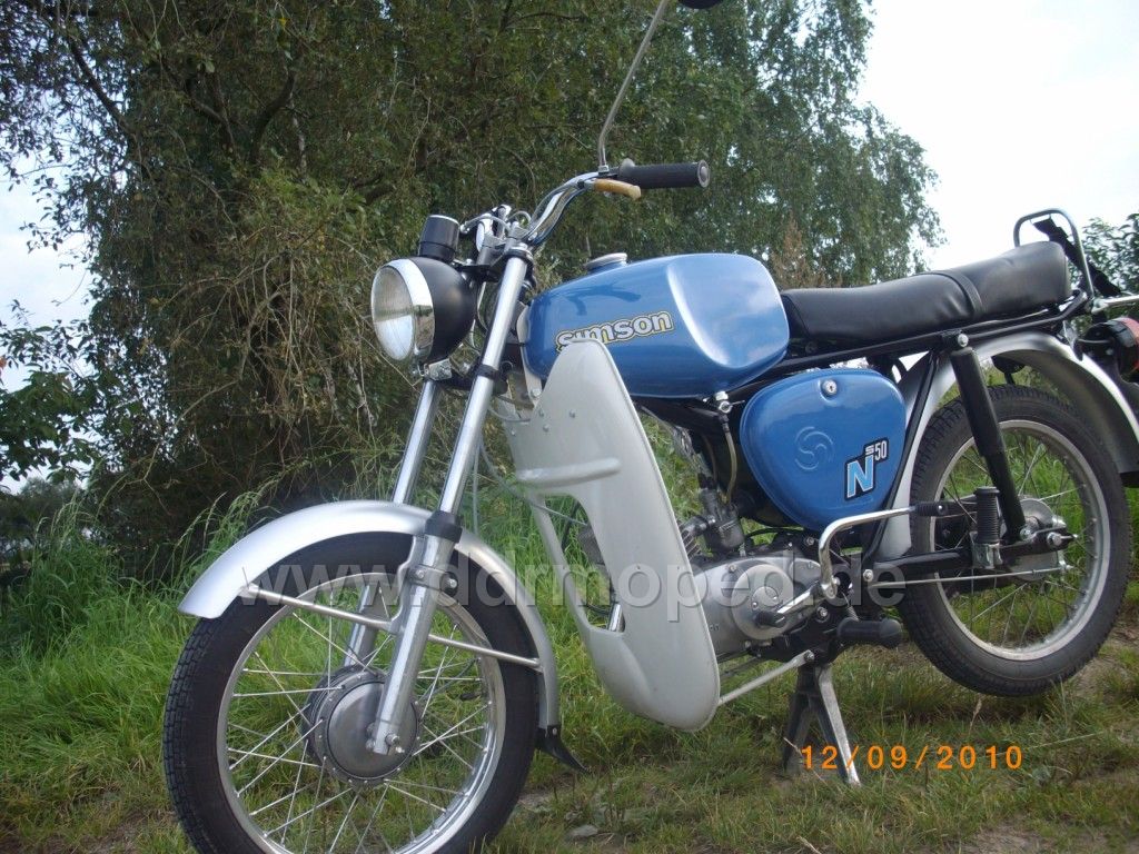

Einen Rahmen ohne Schild erkennt man vorallem an der Nummer was es mal fürn Modell war, hat man diese nicht zur Hand sieht mans auch der Anbringung des schildes beim S50 sitzt es eher oben in Richtung des Lenkers beim S51 eher unten in Richtung des Lenkeranschlages.
Ich kann dir ja mal Fotos von verschiedenen Modellen zeigen
S50 N Bj 76
