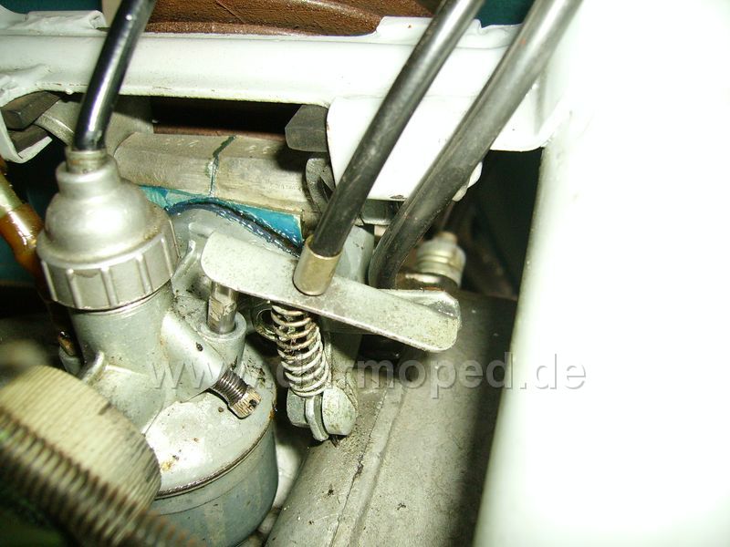

Geschrieben am: 30.07.2011, 17:12
Schau mal HIER rein, da ist ein Foto vom Motor und dem Teil, wo der Bowdezug für den Tupfer eingehangen wird.

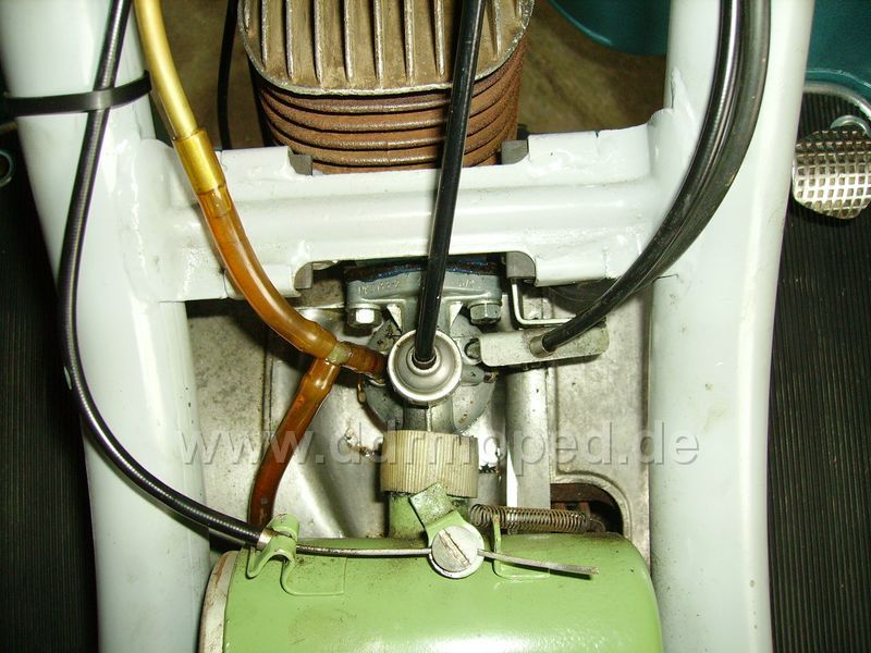

So funktionierts:
Schmied

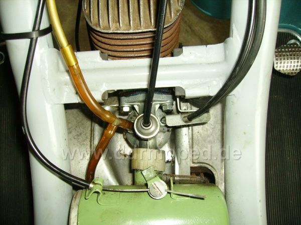

Hier nochmal von Oben:
Ich hoffe, es konnten alle Unklarheiten beseitigt werden!

Geschrieben am: 30.07.2011, 20:45
Hallo Schmied.
Erkläre mir mal bitte den Aufbau deines Kraftstoffzufuhrsystems. bzw. für was der 3. ( nicht serienmäßige ) Anschluss des T-Stücks benötigt wird.

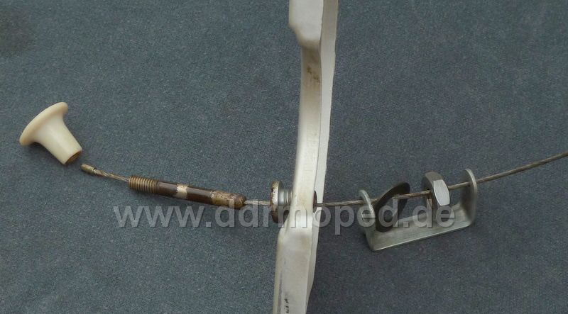

Hallo, nachdem es mir gelungen ist den Umlenkmeschanismus zu ergattern stellt sich die nächste Frage, wie wird es am Armaturenblech befestigt? _uhm.gif
Wenn ihr mir wieder mit einem Bildchen helfen könntet wäre ich seht dankbar!

Hallo Frank!
Ich habe heute mal ein Foto von den einzelnen Tupferteilen am Armaturenblech für Dich gemacht. Bei der Starterklappe kommt noch eine Rastfeder auf den Schaft, damit sie auch offen bleibt.

Danke Bernd,
dass war genau was ich gebraucht habe! Der Starterzug ist montiert und sollte auch funktionieren. Nur der Tupfer gab mir Rätsel auf.
