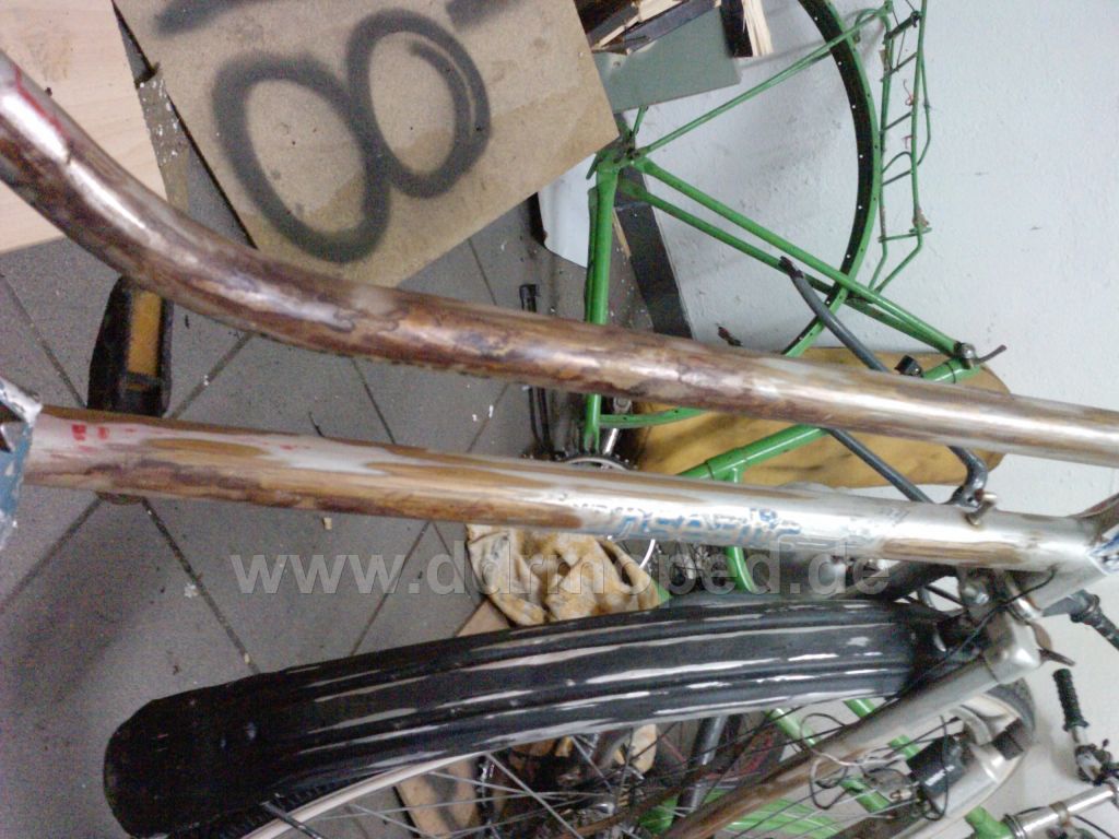

Ich werde heute abend mal Bilder hochladen :I Was denkt ihr, wie lange das dauert: Ich habe den Gepäckträcker in ein Essigbad gelegt, da der Chrom runter soll, der soll ganz rosten...
MAKE LOVE NOT WAR
Geschrieben am: 31.07.2011, 14:43
Beiträge: 5094
Würde evtl auch mal bissl Batteriesäure nehmen, die löst zumindest Zink wunderbar auf. Könnt ja mit Chrom auch klappen.

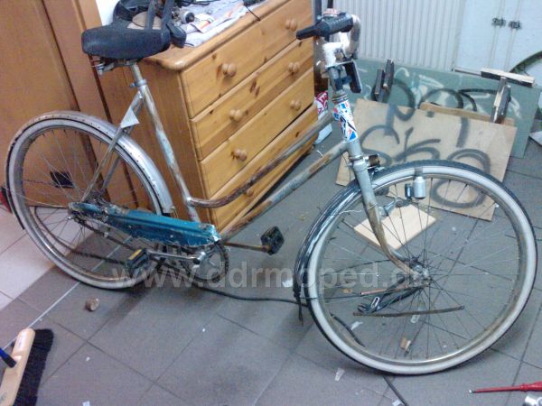

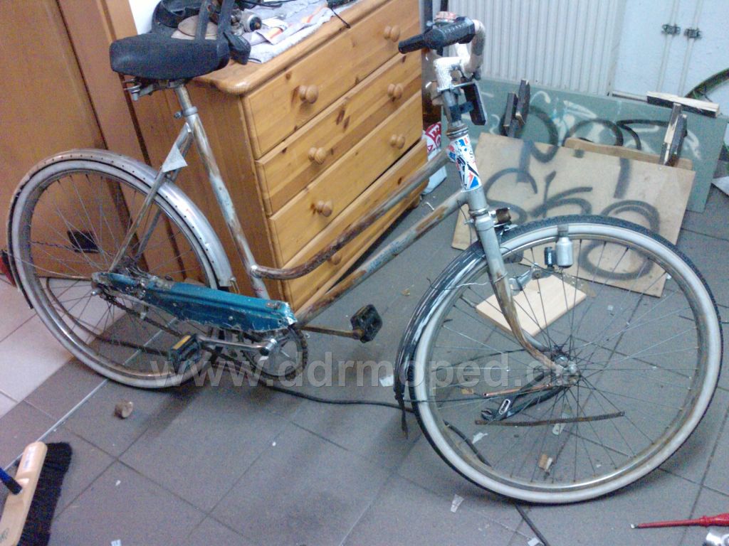

Hier mal ein paar Fotos von dem Gerät... Naja, auf jeden Fall sollte der Kettenschutz vom SR2 noch mal runter... Was sagt ihr zu dem Teil
MAKE LOVE NOT WAR
Dapfer
Geschrieben am: 31.07.2011, 19:23
Beiträge: 1949
Mitgliedsnummer.: 1865
Mitglied seit: 02.02.2009
Ich werde noch mehr abschleifen, denke ich...
P.S. Rat Rods SOLLEN ranzig aussehen, bevor die Bemerkung kommt, das ich es zur Schrottkiste umgebaut hätte, wäre also für mich ein positives Kommentar wink.gif thumbsup.gif
