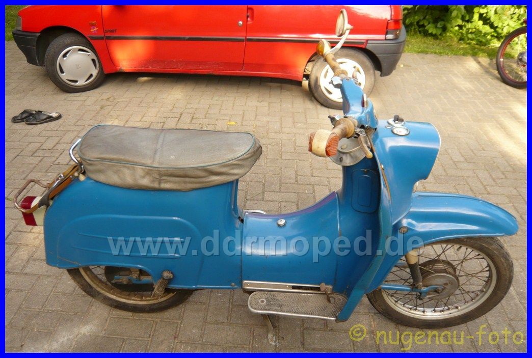

Ich steuer auch mal was mit bei: Bei meiner 76er K-Schwalbe waren beim Kauf (orig. 3000 km nur in der DDR) die Metallventilkappen dran.

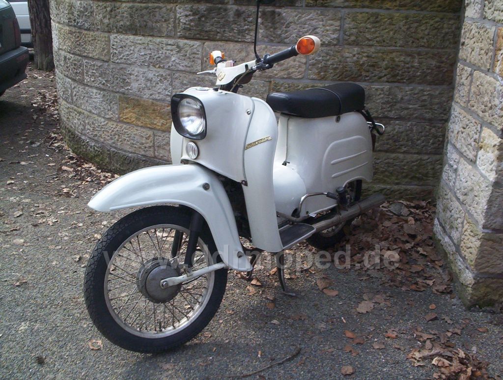

Felgen und Speichen wurden im Detail mehrfach geändert, ich glaube kaum es es Sinn macht, das exakt nachzuverfolgen. Meine besagt 76er K-Schwalbe hatte z.b. eine andere Einspeichtechnik, die wegen Instabilität jedoch nur kurzzeitig in Serienfertigung war. Darauf wurde ich von einem alten Simson-Meister hingewiesen, als ich von meinen ständig brechenden Speichen erzählte und dann Baujahr 1976 erwähnte. Am Vorderrad ist diese seltsame Speichenanordnung noch erhalten, siehe Foto. Sind nur einfach, nicht doppelt gekreuzt. Vermutlich war das ein Versuch, Material/Chrom zu sparen.

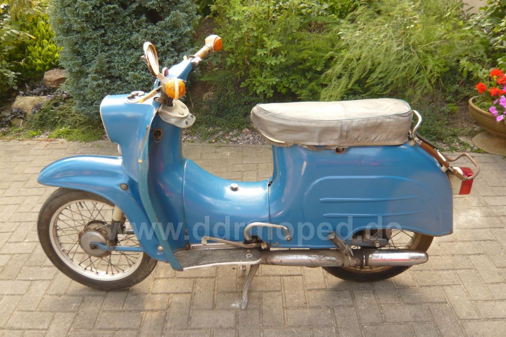

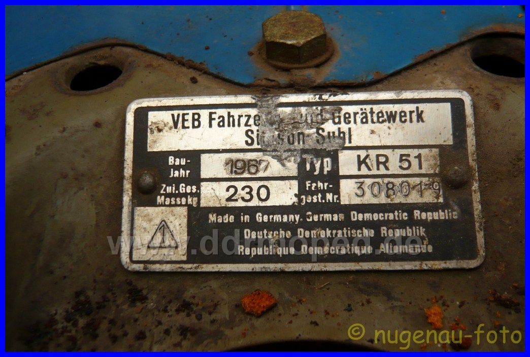

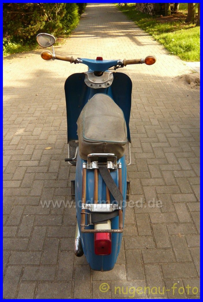

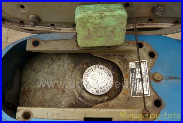

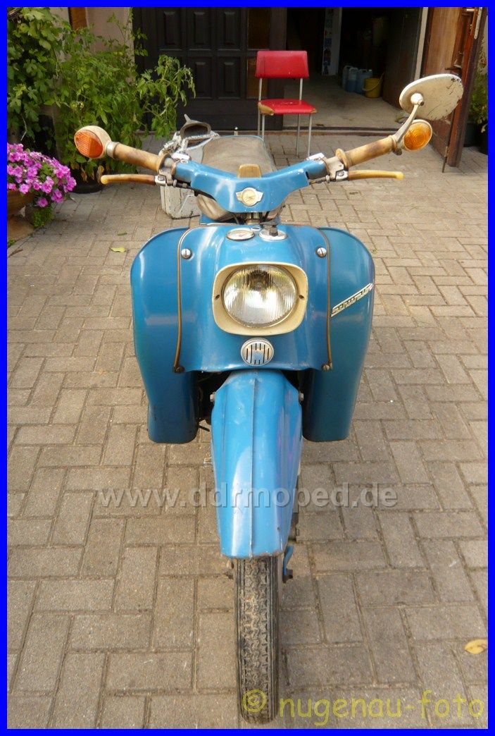

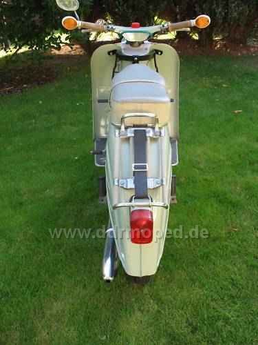

Zu den Fragen kann ich gerade nichts zweckdienliches schreiben, aber Fotos habe ich bei zusteuern. Diese sind erst heute entstanden und betreffen eine unverbastelte 67 Ausführung, nur ein Blinker wurde nach einem Umfaller ersetzt. Wenn jemand einen als Ersatz für mich hat, dann wäre ich sehr dankbar!
