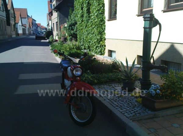

Bild 1: Das erste Bild entstand im schönen Walschleben in der Lindenstraße, wo alljährlich das Lindenfest stattfindet.
StarMaxe71
Geschrieben am: 13.06.2009, 18:29
Bild 2: Nochmals die Lindenstrasse in Walschleben.

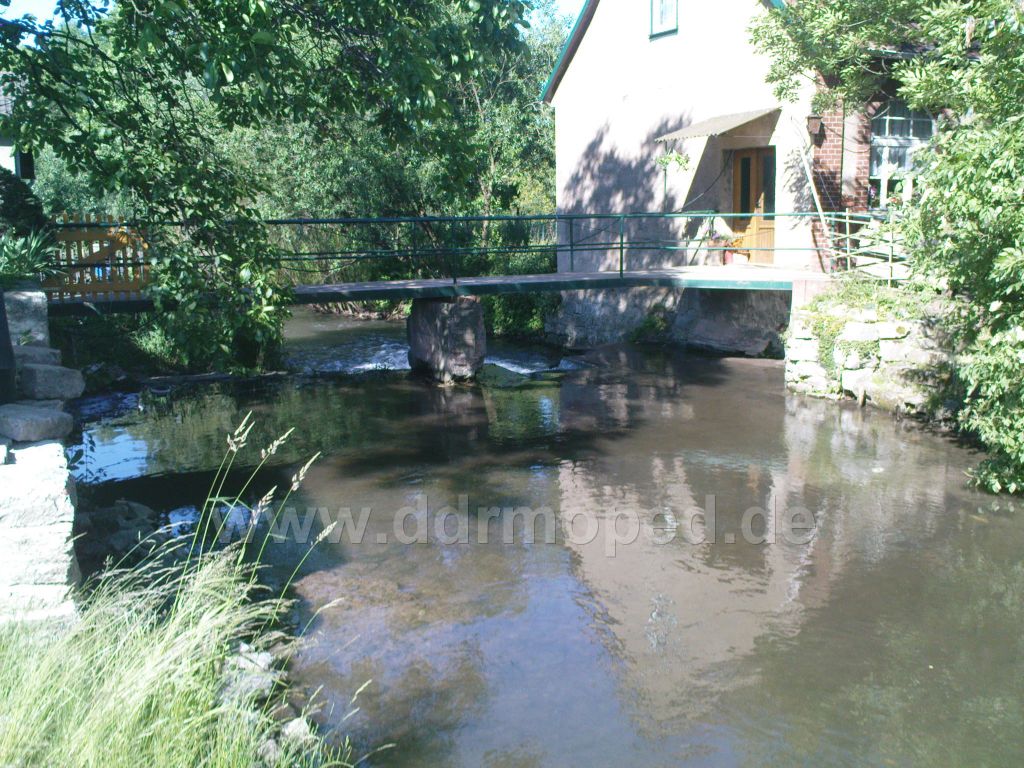

Bild 3: Mein Star mit der ehemaligen Mühle in Walschleben.
StarMaxe71
Geschrieben am: 13.06.2009, 18:35
Bild 4: Die ehemalige Mühle in Walschleben mal im Detail. Leider weiß ich nichts genaueres über die Mühle, nur dass sie demontiert wurde.

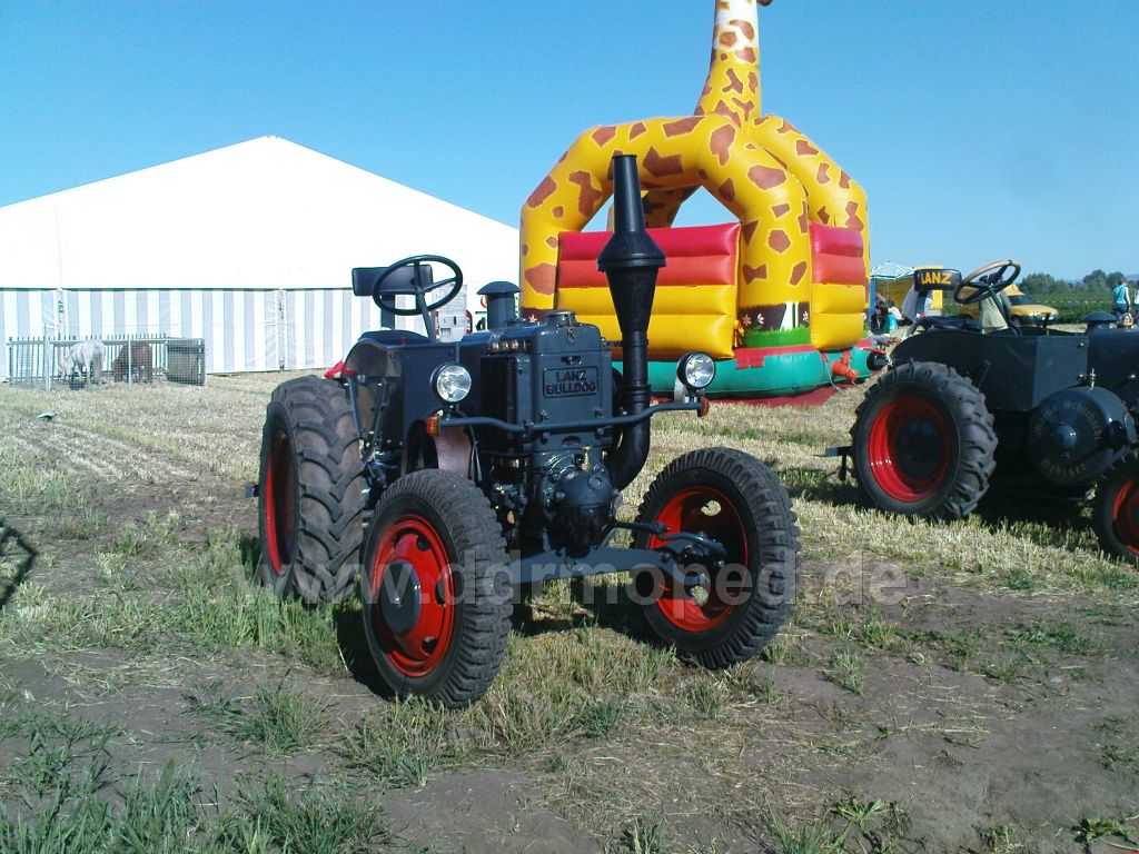

Geschrieben am: 13.06.2009, 18:50
Bild 10: Na Christoph, gefallen dir solche Arbeitstiere? (Das war eine rhetorische Frage. Rhetorische Fragen brauch man nicht zu beantworten. Nur für die, die es nicht wissen.)
