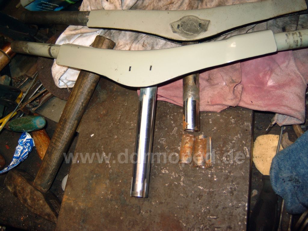

Der gravierenste Mangel war der Lenker der komische knirschende Geräusche von sich gab obwohl er festgezogen war...
Es stelle sich heraus das das Lenkerrohr kurz über dem Spannkonus glatt durchgebrochen war. Bilder auf Wunsch...

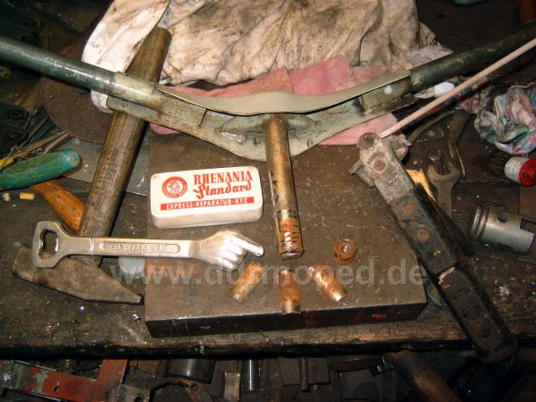

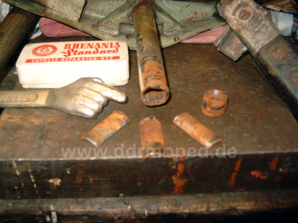

Nachbetrachtung zur Ausfahrt gestern...
Abgebrochener Lenker!!!

Geschrieben am: 23.11.2009, 22:06
Concorde
Geschrieben am: 23.11.2009, 22:10
Beiträge: 2518
Mitgliedsnummer.: 323
Mitglied seit: 14.09.2006
Ja und Simson hat das Problem erkannt und den Lenker geändert.
Mein Ersatzteillenker hat an dieser Stelle wesentlich kürzere Einschnitte als der 64er!
Gruß Thomas.
