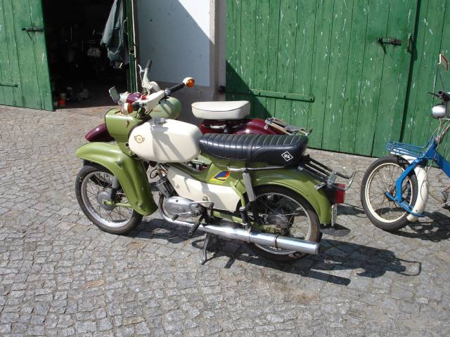

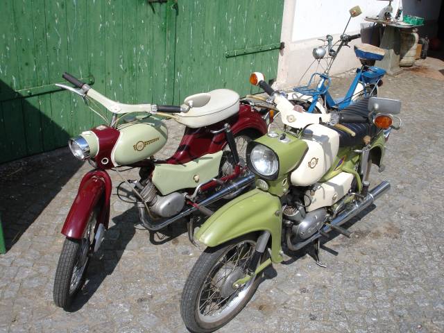

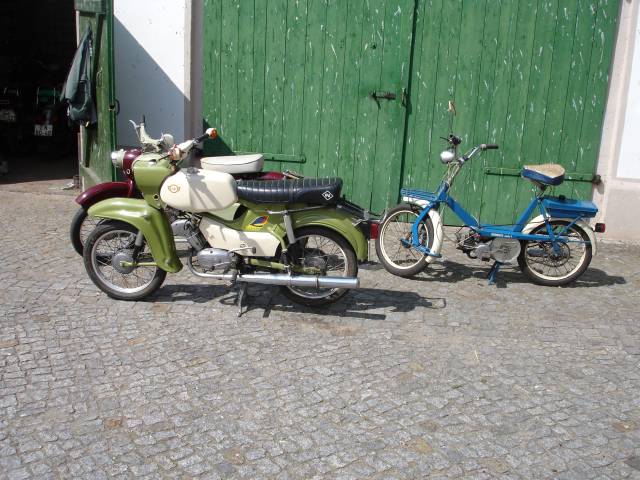

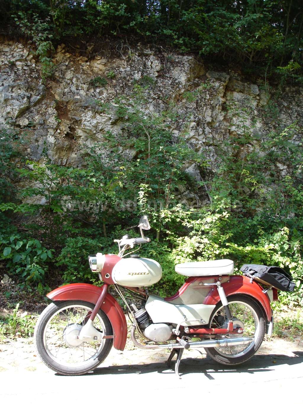

So, bin gestern spät Abend´s nach 10 Stunden Zugfahrt gesund in Bayern eingetroffen und habe viele Bilder im Gepäck.
hier schonmal ein paar Impressionen meines Beschäftigungsfeldes letzte Woche. thumbsup.gif
MfG. Christian M.

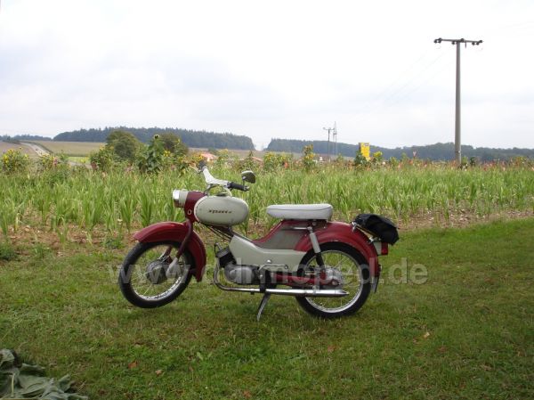

Ostbiker
Geschrieben am: 26.08.2007, 18:25
Beiträge: 6825
Mitgliedsnummer.: 75
Mitglied seit: 08.06.2005
Diese Woche kam ich gar nicht zu so vielen Foto´s , da ich mehr gefahren bin als ich gewohnt war rolleyes.gif aber bei dem Wetter und dem Fahrverhalten, wer will´s einem verübeln. thumbsup.gif
MfG. Christian M.

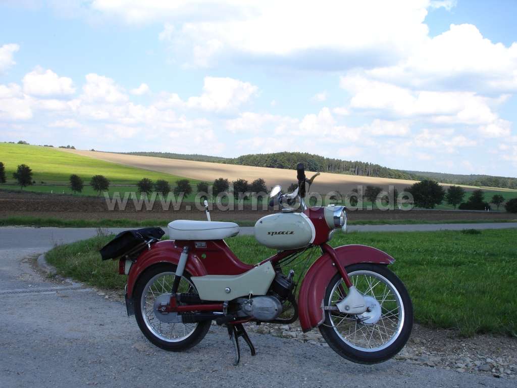

Geschrieben am: 02.09.2007, 11:50
Beiträge: 6825

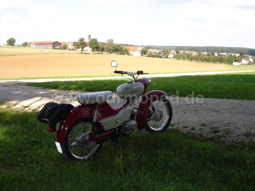

Also,
heut war es wieder soweit, die letzte Woche ist kommentarlos vorrübergegangen und da ich in letzter Zeit der letzte Vogelausflügler bin, hab ich trotz durchwachsenem Wetter wieder Fotoreiche 40km absolviert. wink.gif Und nun bin ich glücklich, den mein Gefährt läuft jetzt absolut Sorgenfrei!!! _clap_1.gif
MfG. Christian M.

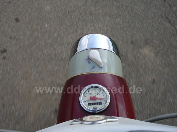

Ostbiker
Geschrieben am: 02.09.2007, 11:52
Beiträge: 6825
MfG. Christian M.
