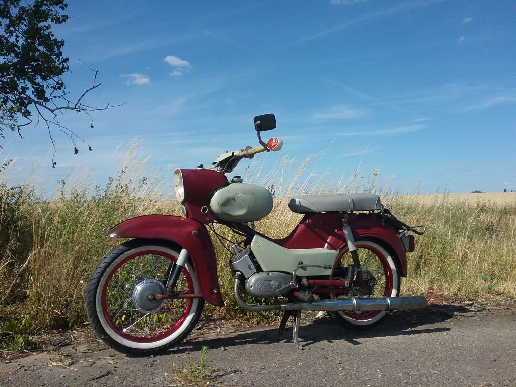

Den heutigen Tag genutzt, die UT-Tauglichkeit des 64ers zu testen. Gut 100km zwischen BZ und KM pannenfrei abgespult, natürlich dem Tag entsprechend mit mehreren Tankstopps...
Der Hintergrund passt natürlich nicht zum Text, sondern soll nur veranschaulichen, wo wir unterwegs waren... wink.gif

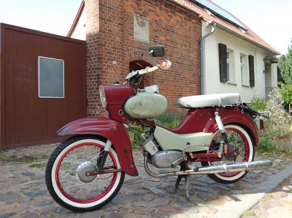

Mein kleiner Helfer wollte nun mal wieder den Star fahren. Nach dem zweiten Tritt kam er auch. Wider aller Vernunft ging es gleich los auf eine Tour. Das Kennzeichen war übrigens 2023 abgelaufen.

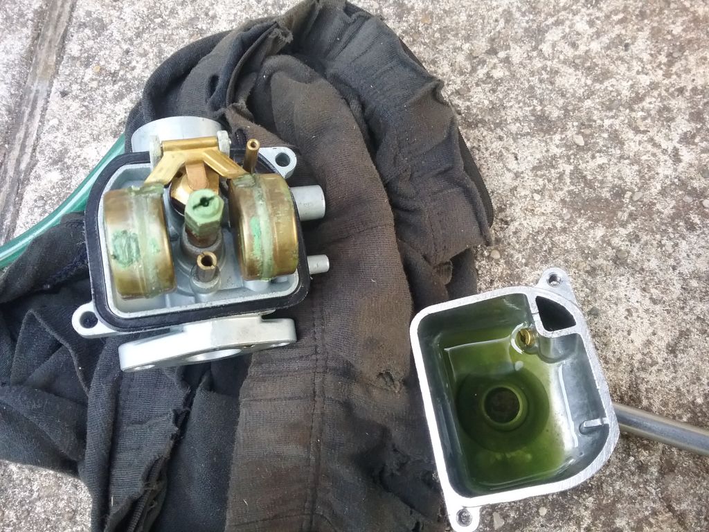

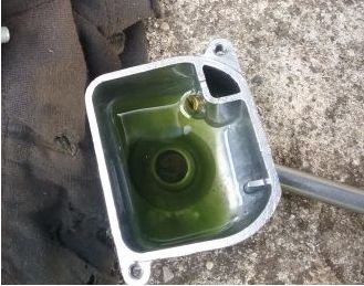

Nach Hause humpelnd, mit 3/4 geöffnetem Choke, ergab sich folgendes Bild.

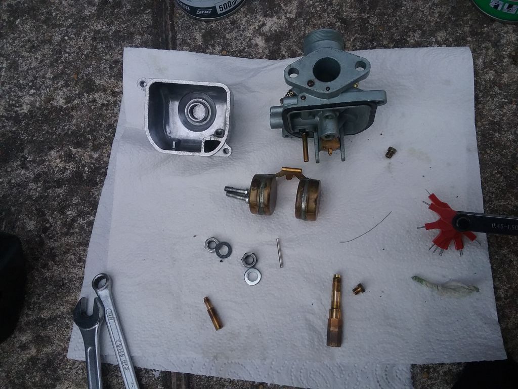

Zum Glück ließ alles wieder reinigen, sodass neue Ausflüge folgen können😊.

Geschrieben am: 05.07.2025, 11:14
QUOTE (Moped Micha @ 05.07.2025, 10:32)
Immer wieder das Gleiche Problem nach längeren Standzeiten.
Bestes Mittel dagegen. Vergaser leer laufen lassen und bestenfalls auch keinen Sprit im Tank lassen.

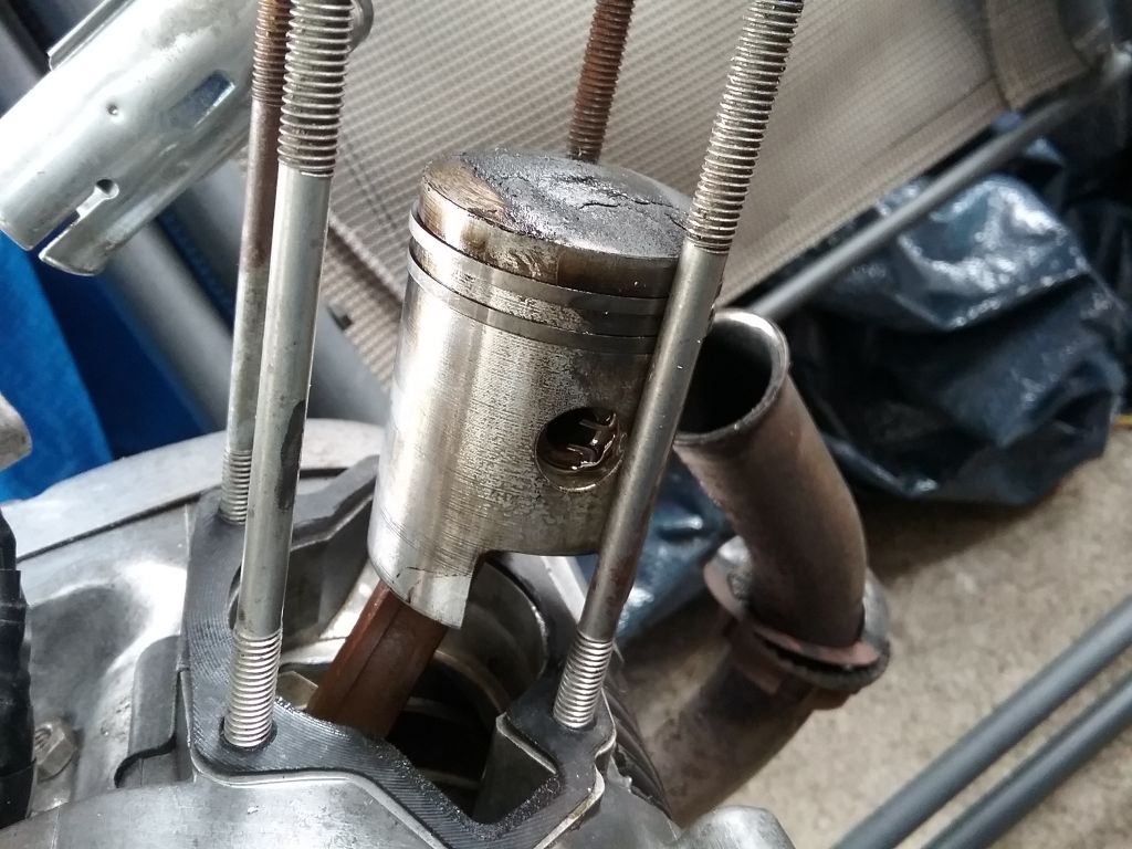

....festgeklebt! Hatte ich auch schon öfter am Krause Duo mit M500 Motor. Warum, keine Ahnung.

QUOTE (smartsurfer81 @ 07.07.2025, 00:02)
Das Festkleben kann ich bestätigen. Den Zylinder habe ich gezogen und schon einen anderen bereit gelegt. Der Kleber ist ein Gemisch aus Teer, Öl, Säuren durch Verbrennung und diesem schönen Bioanteil des Benzins. Es klebt wie Bärendreck. Die Überwurfmutter des Krümmers wollte auch nicht so richtig.
Die Düsen im BVF habe ich nochmal durch gepustet. Dabei kam ich dagegen und es brannte "wunderbar", also auch wie Säure.
Mit den Vierlochgummis habe ich auch keine Probleme.
