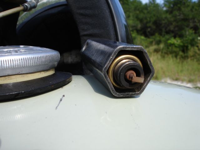

nachdem ich seit 1.Juli nun endlich auch ein Blechtäfelchen an meinem Spatz habe, war es nun heute endlich soweit ihn ans Tageslicht zu befördern. Also, Frau mit in Keller genommen und hoch damit. Hatte ihn vorher nur mal kurz laufen gelassen aber eben zwecks Gestank max 10s. Draussen angekommen erstmal 6l vom guten Selbstgemischten rein (habe hinterher nachgerechnet 1:27,5 blink.gif ). Klappe zu, 5s getupft, Schalter um, Tritt, und er dängelte los. Helm aufgesetzt und dann erstmal 2km bergab mitten durch die Altstadt wo Samstags vormittags immer Markt ist. biggrin.gif Er lief sehr gut und sehr laut ph34r.gif laugh.gif Nunja ich fuhr dann ein Stück aus der Stadt heraus bis an einen Anstieg (langer Würger) kam auch super hoch (fast hätt ich in den 1ten zurückschalten gemusst) dann gings wieder steil bergab also Gas weg und dann fingen die Probleme an. sad.gif als ich wieder Gas geben wollte fing er an zu stottern und dann boooooooooooooo. Aus! Also Kerze raus, Faden?! Nö! (Uralt Kerze 1960/70) also neu verpakte Isolator aus den 80ern rein angetreten lief. Weiter gings, ca. 5km, selbe Syptome hmm.gif Kerzenstecker schnell gewechselt,sprang nicht an. _uhm.gif Hauptdüse rausgeschraubt durchgeblasen,nochmals auch aus der 12er Düsenschraube rausgedreht (war saufest) dabei den Schraubendreher durch die "Schwimmhaut" zwischen Mittel- und Ringfinger gepierct. weep.gif
Schnell den neuen Putzlumpen als Verband genommen und alles verschraubt.Sprang wieder sauber an, wollte losfahren gab Gas und er starb ab. Darauf hin Nadel tiefer und ab ging´s wieder. Nach erneuten 5km stottern beim Lastwechsel, mal angehalten und wieder schauen was Sache ist. Benzin lief zwischen Schauch und Nippel duch. Bloss gut ich hatte den alten Benzinschlauch eingepackt, den, der verbaut war hatte ich ne Woche vorher zwecks Inlinefilter neu angebracht. Er war schon von Anfang an etwas lose,aber der Kraftstoff hat ihn noch geweitet,so dass er gänzlich lose war. cry.gif wieder rauf auf den Hobel und Strecke machen. Da bemerkte ich, das bei etwas mehr als 3/4 Gas die Leistung einbrach.( Wollte nämlich an Kreuzung losfahren und er wär mit fast abgestorben) so war ich also erstmal gezwungen halbgas zu fahren und langsam zu steigern, dann lief er auch wieder. Durch die Stadt,an Touristen vorbei blink.gif über Katzenköppe geholpert. Mit Schwung den langen Würger bis zur steilsten Stelle genommen, in den ersten zurück und gemach mit 20/25 km/h hoch. Hab just for Fun mal den Wickel komplett bis Anschlag gedreht und aus war´s. cry.gif Kurz getupft und er sprang wieder an. Also die letzten Meter bis zum Haus gemach!!! Angekommen, erstmal Vergaser zerlegt und Schwimmer eingestellt, dabei ist die Ventilzunge an deren Lötstelle abgebrochen. Anderen Schwimmer aus Keller geholt, mit Einstellröhrchen Kraftstoffspiegel angeglichen, Schläuche ersetzt, Filter wieder rein und noch ne Runde drehen. Er lief schon besser,nur war obenrum die Luft raus,gar keine Leistung. hmm.gif Selbst im ersten war nichts mehr zu holen,also kurz an den Rand gefahren und Nadel wieder eine Kerbe hoch.und siehe da, den sich anschließenden 17er (Steigung) konnte ich im ersten Anschlag mit 20Sachen hochtöffeln. Dann noch 5km fehlerfrei vollbracht und abgestellt.

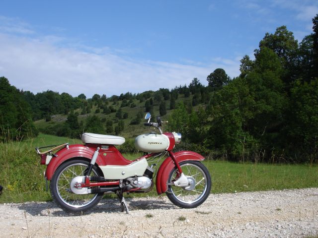

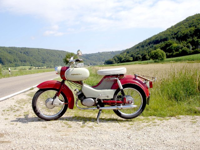

So, nun bin ich wieder Heeme angekommen und hab die versprochenen Altmühltalimpressionen parat. Bin fast 50km gefahren und die ersten 20 ohne größere Vorkommnisse,ausser,dass sie immernoch nicht ganz den plötzlichen Lastwechsel mag und anfängt zu stuckern,aber das Problem hab ich erkannt und gebannt. Es war der Schwimmer,der das Nadelventil zu früh schloss und dadurch bei Vollast das Gemisch zu mager wurde.Hab dann unterwegs an Steigungen mit der linken Hand immer den Tupfer betätigt und ab ging die Luzie!
So nun zu den Bildern.
Das ist der Blick auf Dollnstein im Altmühltal.
MfG. Christian M.

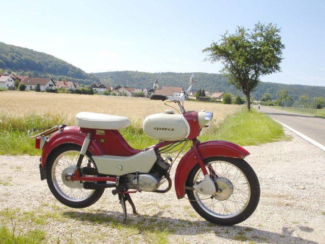

nochmals andere Seite.
edit: das Foto wurde überhaupt nicht bearbeitet (nur die Größe angepasst) Toll so´ne Sony DSC P200 außerhalb des Kellers. Da konnt ihr Eure Prügelreflexkameras wegpacken tongue.gif

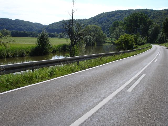

Bei uns hier ist es schwieriger schöne Motive zu schießen, was aber nicht an der Landschaft liegt, sondern an den Straßen, da nirgend´s richtig Platz zum Anhalten ist. Meist Leitplanken oder Flüsse ... da muss man lange suchen um mal einen Parkplatz am Wegesrand mit Panoramablick zu finden. Aber für Euch war es mir eine Freude! rolleyes.gif

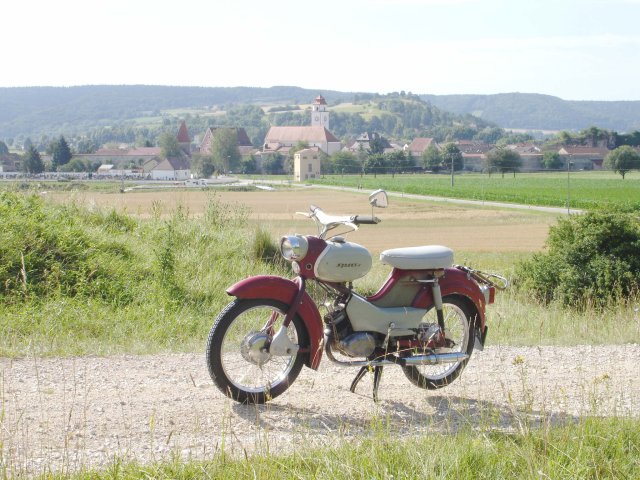

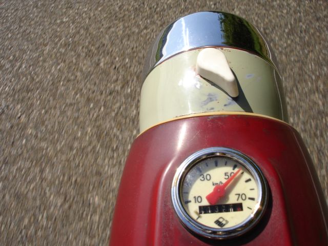

Unterwegs nochmals die Technik checken, naa?? was sagt ihr dazu? Ohne Uhr und Fühlerlehre Zündung mit erfahrenem Augenmaß im dunklen Keller vorjustiert und für hervorragend befunden. laugh.gif
MfG. Christian M.

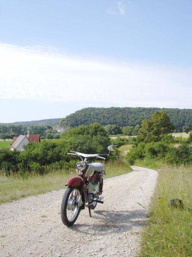

MfG. Christian M.
