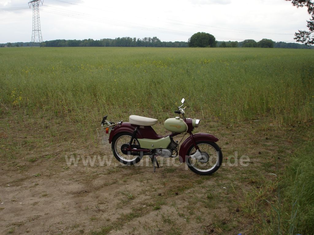

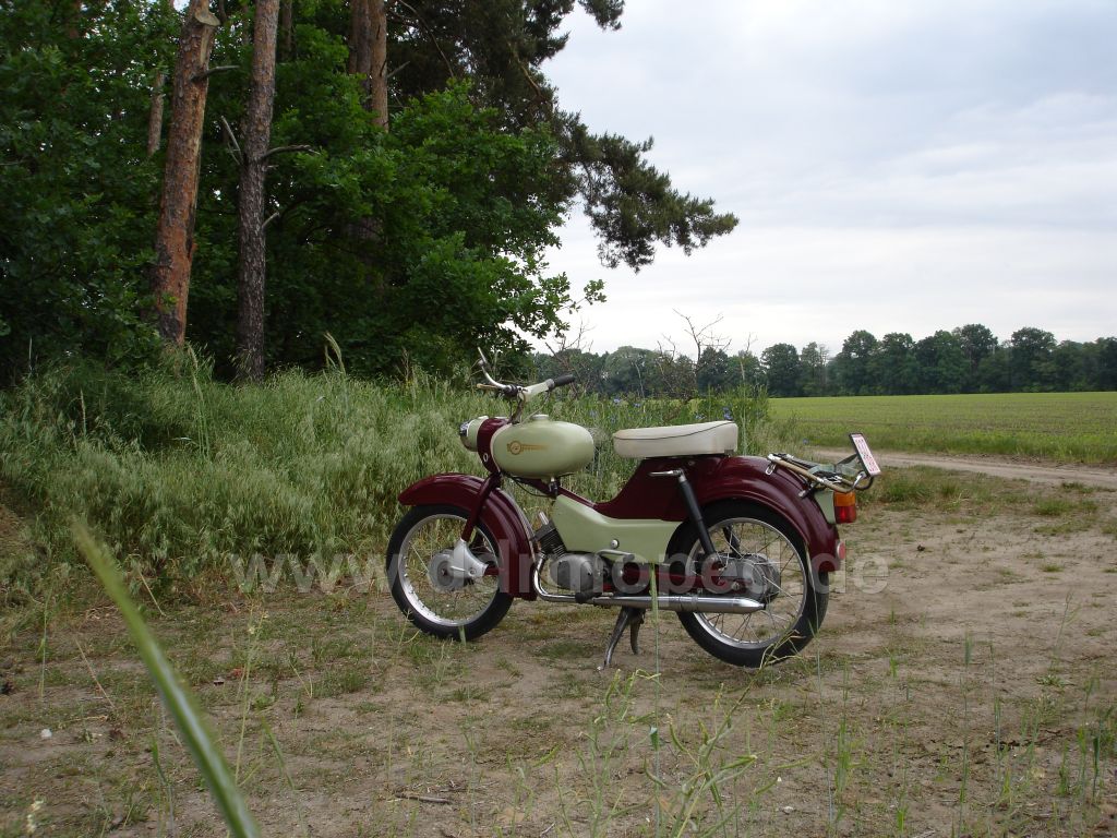

dannach bin ich ca 5km gefahren..habe diese Bilder mit laufendem Motor geschossen.
MfG. Christian M.
Ostbiker
Geschrieben am: 24.05.2008, 22:06
Beiträge: 6825
Mitgliedsnummer.: 75
Mitglied seit: 08.06.2005
um kurz vor dem Ziel dann den Heldentod aufgrund einer verstopften Düse zu sterben.... weep.gif
MfG. Christian M.
Ostbiker
Geschrieben am: 24.05.2008, 22:10
Beiträge: 6825
mad.gif ich gebs ja zu... der Sprit war arg braun, den ich wieder reinkippte. rolleyes.gif

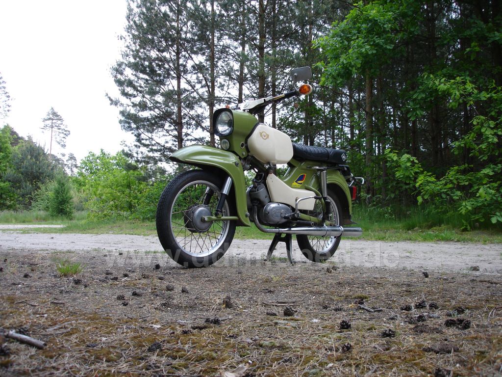

Und dann kam der Habicht dran. als erstes hatte sich der Gummiprömpel vom Chokeschieber auf dem Sitz verklemmt/verklebt , soll heissen er sprang nicht an.. Funke da Choke gezogen - nix. Also Schieber raus Fehler erkannt, angetreten und siehe da er sprang an. alles wieder Vorschriftsmäßig installiert und dann musste ich feststellen, dass er bei Wegname des Chokes der Motor ausging - also Vergaser rausfummeln und die vom Grünspan zugesetzte Düse machen. Da musste sogar ein feiner Draht zu Hilfe genommen werden, da es sonst kein durchkommen gab.
MfG. Christian M.
Ostbiker
Geschrieben am: 24.05.2008, 22:26
Beiträge: 6825
Dann raus auf die Straße und 70km abreissen - nach Crosta zu Mario auf ein HasseröHühnerwasser und etwas gefachsimpel thumbsup.gif schön war´s Habicht läuft laut Tacho exakt 65km/h ohne Nadelpendel *garnichtmehrgewöhnt* laugh.gif und heut im Vergleich mit der Schwalbe von meinem Co, die wiederrum schneller läuft als meine 79er ,hab ich ihm entscheidende Meter abgenommen und er hatte nicht wirklich lachen laugh.gif

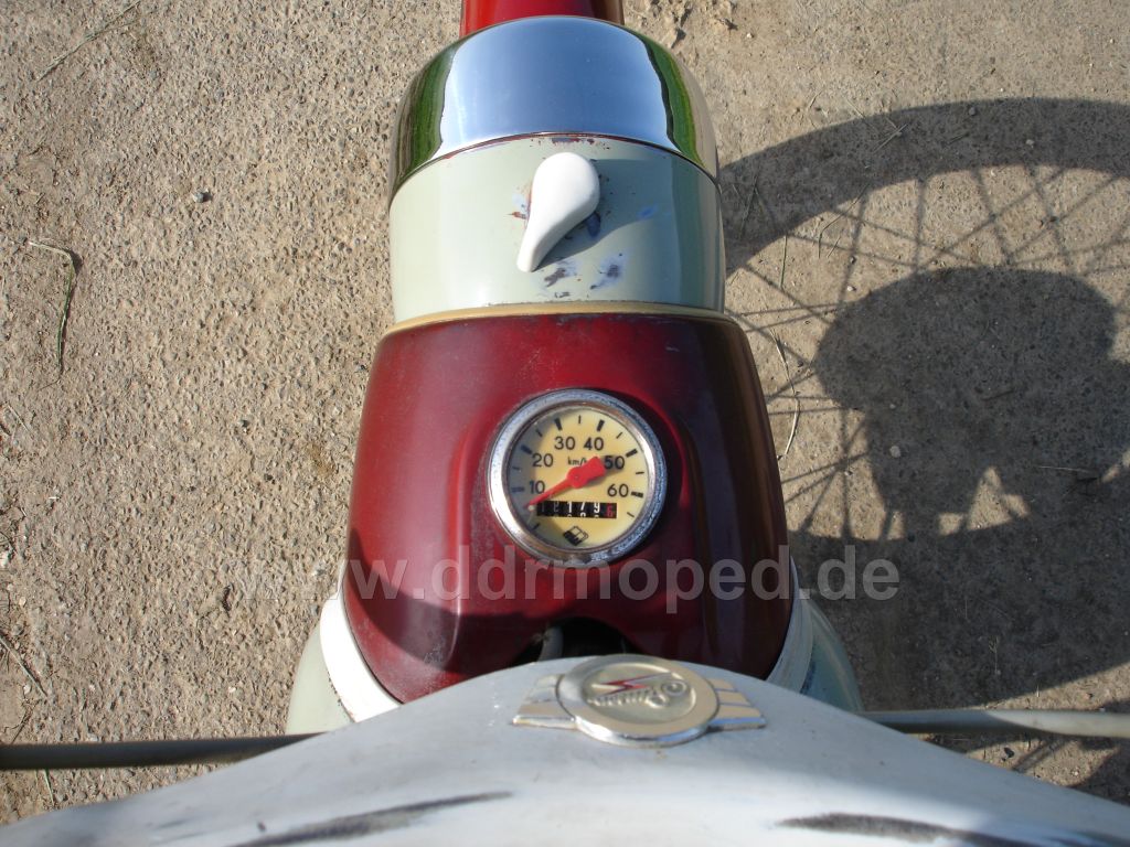

So und heut hab ich nach getan´er Arbeit fürs Usertreffen den letzten Härtetest durchgeführt...
als erstes wurde endlich der langersehnte weisse 60er Exporttacho eingebaut _clap_1.gif
MfG. Christian M.
Ostbiker
Geschrieben am: 26.05.2008, 19:54
Beiträge: 6825
Dieser ist endlich auch erste Sahne und die Nadel zeigt (hoffentlich) den exakten Wert an ohne überhaupt zu pendeln. 55km/h ist max. drin wobei bei 45km/h schon die akustische Schallmauer durchbrochen wird. laugh.gif Naja beim UT werdet ihr es hören, jenes Triebwerkspfeifen. ph34r.gif
MfG. Christian M.
