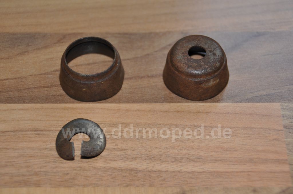

Ich habe mich nun endlich mal ans Werk gemacht um meinen SR1 BJ 1957 aufzubauen. Ich bin gerade dabei die Gabel zu demontieren und habe nun schon das erste Problem. In den Gabelholmen ist ja diese Aufnahme(wie eine eingelötete Unterlegscheibe) in welche der Bolzen der Gummifedern greift, dies Aufnahme ist in einem Gabelhom gebrochen, kann man soetwas reparieren? Oder muss eine andere Gabel her?

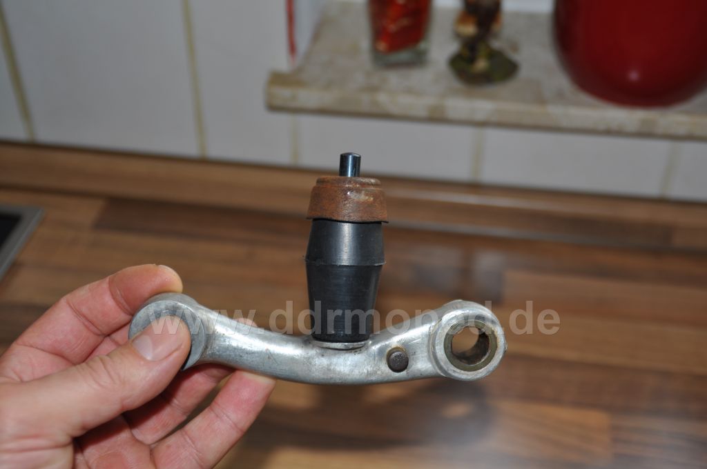

Hallo Essifreunde,
im Anhang mal ein Bild von meinem Problem. Ich habe gerade festgestellt das die Aufnahmen nur reingesteckt sind. Hat jemand noch so eine Aufnahme oder hat eine Bezugsquelle für diese Teil. Danke.

und hier noch ein Bild davon im Einbauzustand.

ich weiß zwar nicht wie passig das Teil sitzt(SR1 kenn ich nicht näher) aber wenn es keinen Ersatz gibt denke ich sollte das zu schweißen gehen.

Das Teil heißt "Gegenlager" und gibt es als Nachfertigung (allerdings aus Alu) z.B. im akf-shop oder im sausewind-shop.
