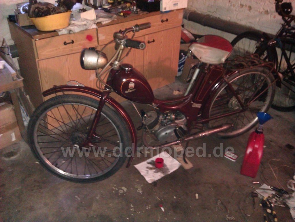

kann mir jemand sagen ob es ein Übergangsmodel SR1 gab wo
das schmale Schutzblech vorne und schon die Motorseitenbleche verbaut worden sind???

Dass es diese Ausführung ab Werk gegeben hat, ist unwahrscheinlich.
Denn das Schutzblech ohne seitliche Abdeckung ist die älteste Variante, der Rahmen mit den Befestigungen für die Seitenbleche dagegen die letzte (jüngste).
Geschrieben am: 07.08.2011, 17:42
Also meines Wissens wurden erst die Schutzbleche geändert und dann kamen erst die Aluseitenbleche.
Mein 56er mit 50.00er Rahmennummer ist ein sogenanntes Übergangsmodell mit neuem geteilten hinteren Schutzblech aber noch schmalen Vorderen.
Die Aluseitenbleche kamen wenn ich mich recht erinnere erst bei den 60.000er Rahmennummern dran.

Ich werde am Wochenende mal ein paar Bilder machen....
Mir kommt es doch recht Original vor was ich da gesehen habe...
Kann mir denn jemand sagen bis zu welcher rahmennummer der zweiteile Kettenschutz und der
Tank mit der Sicke verbaut worden ist?
Würde mich schon weiterbringen...

Hallo. Der zweiteilige Kettenschutz wurde bis ca. 13.500 verbaut, bis wann aber die "lange Ausführung" (siehe hier) widerrum verbaut worden ist, kann ich nicht sagen. Der Tank mit Sicke wurde bis ca. 60.000 verbaut (gibts aber wieder den Unterschied einfach und zweifach geschraubt) --> mit der Rahmennummer bin ich mir aber nicht sicher, dacht diese mal irgendwo gelesen zu haben.

Also ich hab einen 41000der orginal, der hat keinen Sikentank, das gab es doch nur bei den ersten 10000 würde ich sagen.

Ich glaube mit 60.000 habe ich mich auch vertan. Wenn ich nochmal genau darüber nachdenke, war es glaub ich bis 30.000 ph34r.gif

also mein 39000er hat auch kein Sickentank....

Wer kann mir sagen ab welcher Rahmennummer die Umstellung von
dem einteilen Schutzblech auf das zweiteile gemacht worden ist?

Matze du musst nicht weiter Rätseln, sondern hättest auch einfach mal die Forensuche bemühen können. rolleyes.gif
Das Thema Schutzbleche hatten wir schon mehrmals abgehandelt.
Klick Mich
Und da wir gerade dabei sind, hier gibts auch noch eine Abhandlung zu den verschiendenen Schutzblechlängen des hinteren SR1 Schutzbleches.
