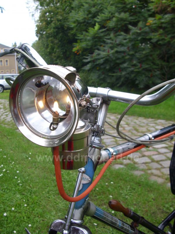

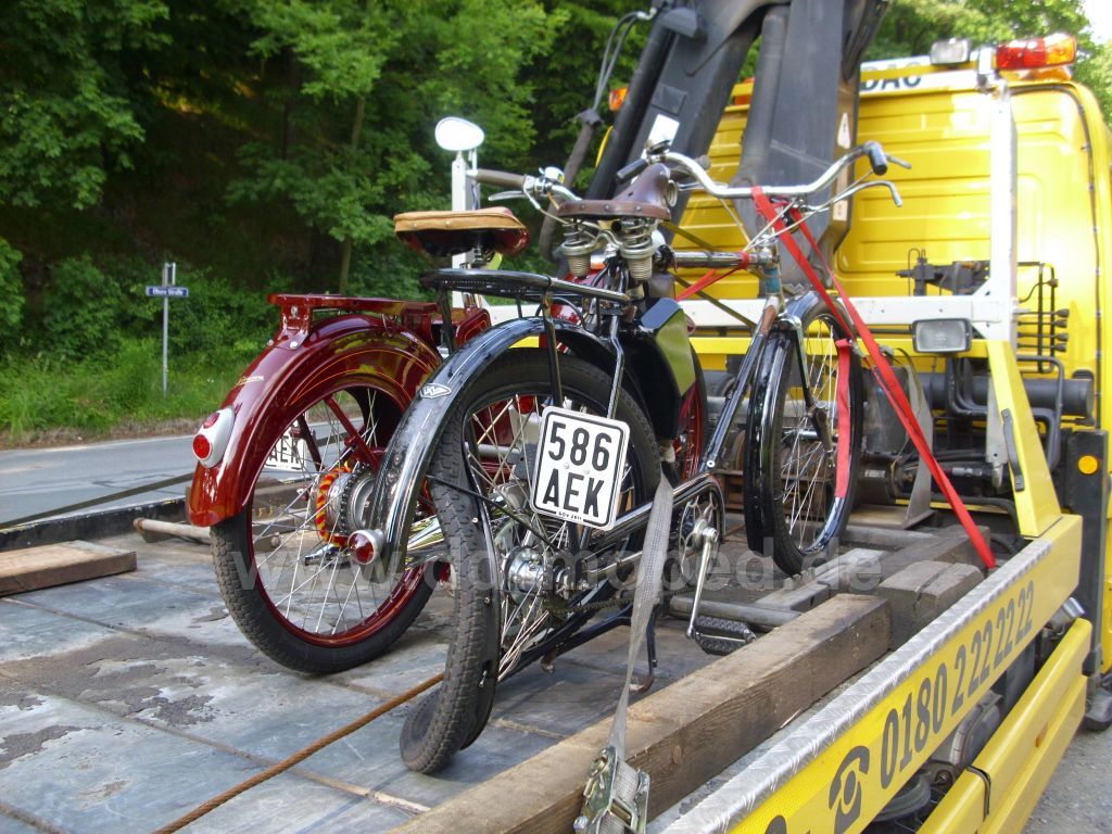

So,seit meinem Unfall im Mai ist ja etwas Zeit vergangen,unten das Foto erinnert noch mal daran... weep.gif
Egal,nun habe ich es wieder originalgetreu aufgebaut, es war viel Mühe,Geld und Zeit notwendig,um vor allem das Hinterrad und ein paar andere Teile zu bekommen,der Zufall half mir da im Juli endlich weiter,ein Wanderer Rad im gleichen Originalzustand zum Freundschaftspreis zu bekommen.

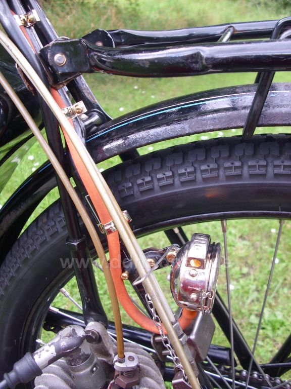

Ich habe es nach dem wiederherrichten mit zeitgemässen Karbilampen ausgestattet,so wie sie in den 30ern üblich waren.Die restaurierte HÄCKEL und französiche MIRA habe ich zusammen mit einer Riemann von einem sehr freundlichen Sammler bekommen,zu einem klasse Preis,dazu gabs noch den Gummischlauch und originale Bedienungsanleitungen,das Rücklicht ist eigentlich unbezahlbar,ich hatte immens Glück,das überhaupt zu bekommen. Rücklichter warem bis in die 40er Jahre in Deutschalnd damals grundsätzlich keine Pflicht,deswegen waren gerade Gasrücklichter unpopuär und gibt es demzufolge fast gar nicht mehr,wenn man Glück hatt, ein zweimal im Frankreich Ebay.
Die Halteschellen am Rahmen für den Gasschlauch habe ich selber in wirklich mühevoller Kleinarbeit Handgefertigt,es gibt da ja nichts zu kaufen,was zu dem schönen Radel passt,also musste ich mir da was einfallen lassen,ich denke,das Ergebnis kann sich sehen lassen,natürlich sind sie auch ordentlich vernickelt.
Nächste Woche werde ich bei der Dekra vorsprechen,was das Eintragen der Lampen in dem Sondergutachten angeht,es könnte ein Proplem mit dem Rücklicht geben,da es ja offen direkt über dem Motor brennt,mal sehen.
Falls sie das beanstanden,hatt sich für mich die Sache mit dem Eintragen erledigt,kurz und bündig,dann wird auch ohne Genemigung gefahren,ich will mir das Fahren nicht durch Bürokratie verderben lassen. dry.gif
Okay,dann viel Spass beim Bilder ansehn,falls es Kritik gibt,ich bin für alles aufgeschlossen!! biggrin.gif

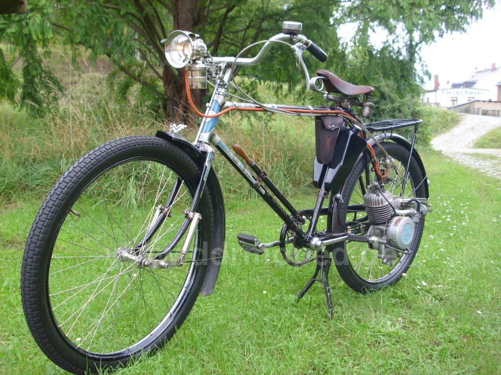

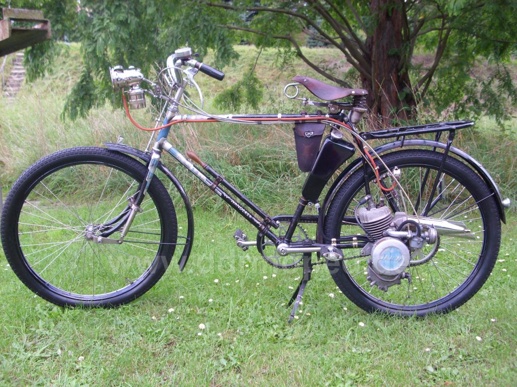

ENIGMA
Geschrieben am: 10.09.2011, 20:04
Beiträge: 2363
Mitgliedsnummer.: 2215
Mitglied seit: 11.05.2009
Kompletter Originallack,eigntlich zu schade zum fahren,mit dem motor sowieso,doch wie die Leute staunen und gucken,wenn da so ein Hühnerschrecker angeknattert kommt,das lässt sich einer wie ich nicht entgehen,es macht einfach riessig Spass... biggrin.gif

Achso,die Benzischlauch Halteschellen sind auch Eigenarbeit...
