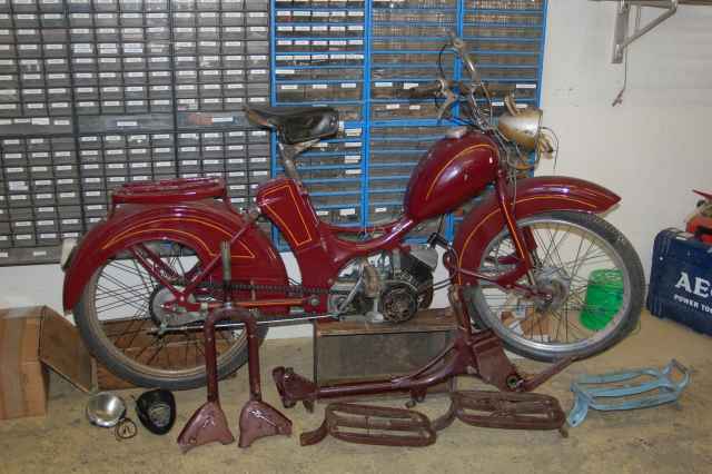

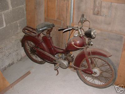

Hallo, hier wie versprochen die Fotos: Ihr könnt damit bestimmt vieles identifizieren und mir tipps geben. Hier das Orginalbild vom kauf. Da ist sie noch zusammen

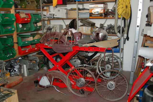

Ein Haufen Blech Teil 1

Ein Haufen Blech Teil 2 Die Teile auf dem Boden sind vom derzeitigen Projekt. Das montierte ist mein Muster, beachtet die schlechte Lackierung

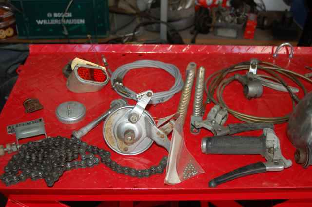

Kleinteile

Kleinteile 2 die Lampe war drauf

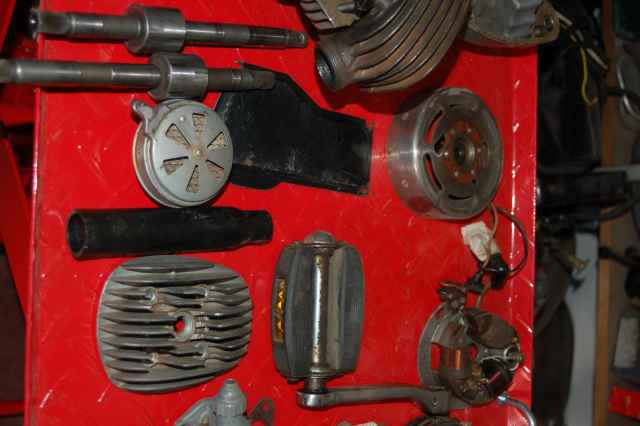

noch mehr

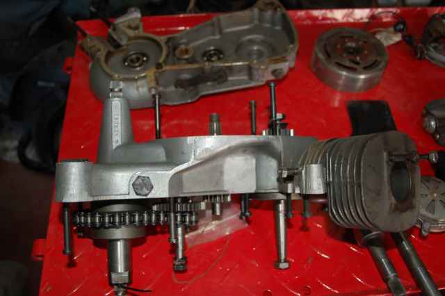

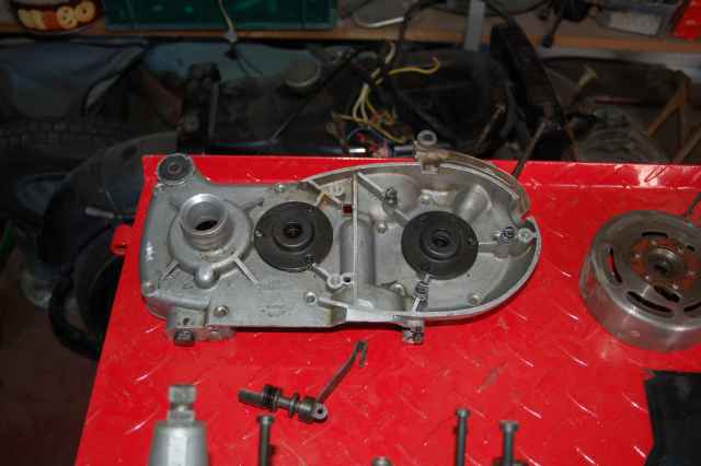

der Motor
Der Meister kanns kaum glauben, auch mit dem Hammer kann man schrauben!
| Schrauber |
Beiträge: 20
Mitgliedsnummer.: 549
Mitglied seit: 03.04.2007

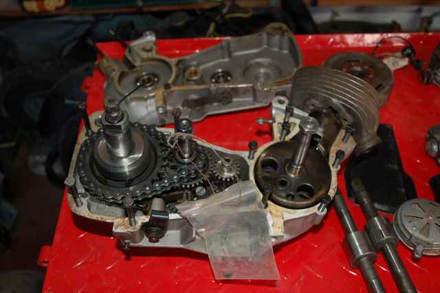

nochmehr Motor

vorerst das letzte Bild
