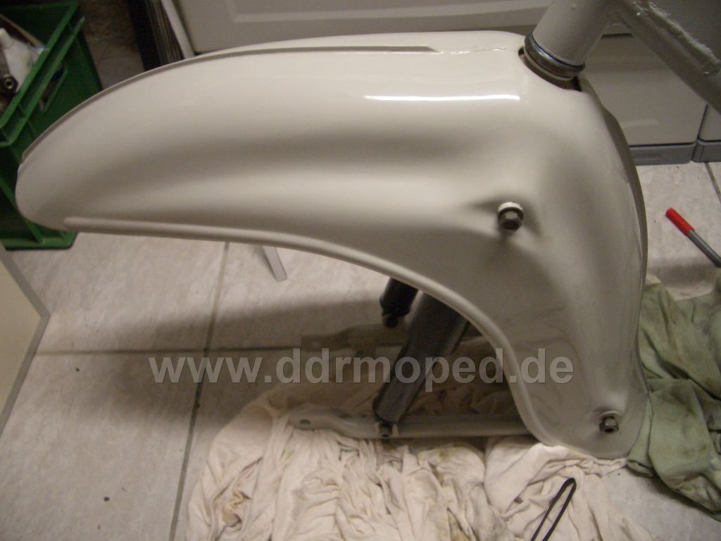

Hallo Leute,
sicher kann mir einer von euch sagen,welche Stoßdämpfer ich wo an der KR51/1K Bj.77 verbauen muß und wo ich solche günstig erstehen kann!?Habe zwar im Teilekatalog die Teilenummern gefunden,aber die helfen mir nicht so richtig weiter...und die Nachbauten diverser Anbieter wollte ich nicht verwenden.
Danke für eure Mühe!

vorne habe ich dann wohl alles richtig gemacht....

Richtig, an die /1K gehören hydraulische Dämpfer in schwarz/schwarz, vorne wie hinten.

... aber zu Befestigung derselben leider nicht diese hässlichen Innensechskantschrauben. rolleyes.gif

[... aber zu Befestigung derselben leider nicht diese hässlichen Innensechskantschrauben.]
hmm,Unhold,ich weiß nicht ,wo du da Innensechskantschrauben siehst,hast du was getrunken _uhm.gif
und für alle anderen die noch nach Schwachstellen suchen sollten,auf dem Foto ist alles nur provisorisch zusammengebaut,also immer cool bleiben thumbsup.gif

... und vergiss nicht, dass VOR dem Zusammenbau von Schutzblech, Schwingenträger usw. der Bremszug durchs Schutzblech gesteckt werden muss ;-)
Der dicke Gummi, der nochmals auf die Hülle aufgesteckt ist, gehört dabei in das Loch im Schutzblech.

Oh danke Stefan87,das sind doch Hinweise die ich gerne annehme,hast du vielleicht noch ein Foto davon,das macht ja bekanntlich alles einfacher und bevor es dann ans richtige Zusammenbauen geht, möchte ich das auch richtig umsetzen,ich habe den "Vogel" komplett zerlegt und vergammelt erstanden und da liegt noch so Einiges in einer Kiste und wartet auf Wiederbelebung
Geschrieben am: 10.08.2011, 16:50
Geht schon , ist aber deutlich mehr Fummelei weil weniger Platz für die Hände da ist ... wink.gif
Gruss,
Geschrieben am: 10.08.2011, 17:09
Beiträge: 5643
Stimmt, der lässt sich im Nachhinein besch... einbauen, weil der Schwingenträger im Wege ist und sich dass ganze dann schlecht durchschieben lässt.
