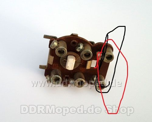

.............wenn ich den Zündlichtschalter auf die Lichtstellung mache dann geht kein Licht. Habe ich da was Falsch angeklemmt oder was kann das sein? und für was sind die letzten beiden kontakte auf dem Zündschloss wo keine Zahlen stehen
Simsonschrauber23
Geschrieben am: 10.08.2011, 23:16
Beiträge: 1697
Mitgliedsnummer.: 3115
Mitglied seit: 17.02.2010
http://www.akf-shop.de/moser/sr2e-kr50g.pdf
Aber überprüf ma ob irgendwo Rost ist im Schalter oder andere Kontakte (Lampenaufnahme).

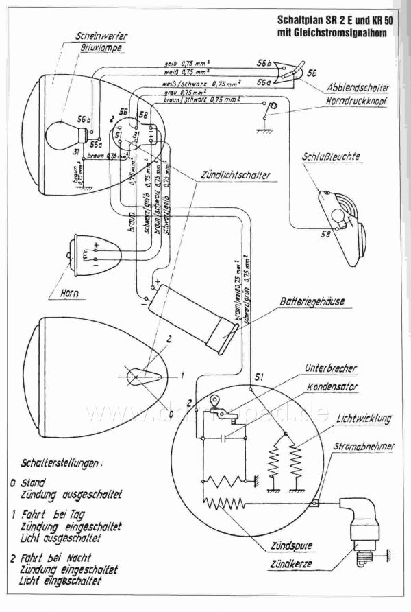

Der Schalter ist vom SR2E, dort werden die Anschlüsse für die Gleichstromhupe gebraucht, wie der Schaltplan zeigt.
Bei der Fehlersuche würde ich zuerst einmal mit einer Probierlampe am Anschluss 51 (das ist der rechte an der Grundplatte) gegen Masse überprüfen, ob bei laufendem Motor dort überhaupt eine Spannung von den Lichtspulen anliegt.

an deinen Abblendschalter und Zündschalter sind die gleichen Zahlen eingeprägt, wie auf dem Schaltplan. Druck dir das Bild vom Wolfgang aus und schau, ob die Leitungen mit der jewaligen richtigen Farbe vom Abblendschalter auch richtig zum Zündschloss gehen.
Man kann so nichts falsch machen, auch wenn schonmal Leitungen gegen anderer ersetzt wurden.
Die beiden zusätlichen Anschlüsse fungieren nur als Lüsterklemmen und sind mit den Zündschlossschalter in keinster Weise verbunden..nur so als Information. wink.gif

Mach es wie Sachswolf schreibt: Drucke den Schaltplan aus und nimm ihn mit zum Moped.
