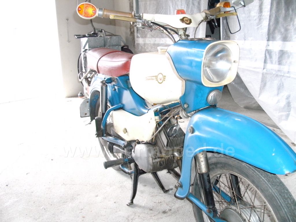

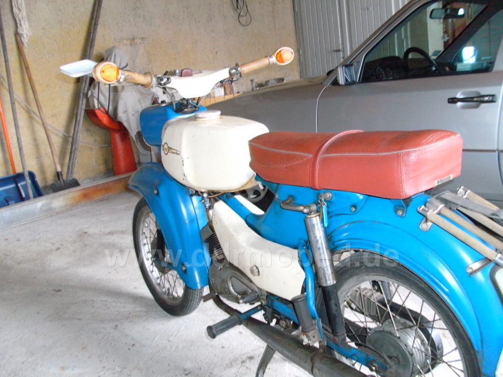

Hallo Mario,als Entscheidungshilfe hier 2 Bilder meines 67er Sperbis.Distanzstück aus Alu,Stossdämpfer oben Chrom unten schwarz,Sitzbank mit Keder.Einzig der Spiegel könnte ersetzt worden sein ist aber ori.Slusia.mfg andi

Noch eins,sind sogar noch die ori.Schalt-und Kickergummi montiert.mfg andi cool.gif

Hallo Alex,ich mache demnächst mal bessere Bilder.Kommt sonst vielleicht nicht so rüber.mfg andi cool.gif

Hallo Alex,das mit der Porösigkeit hält erstaunlicherweise sich in Grenzen.mfg Andi cool.gif

Aha, wurde wohl doch nicht sooo viel bewegt, und stand dann für lange Zeit in einer kühlen dunklen Garage/Schuppen . hmm.gif

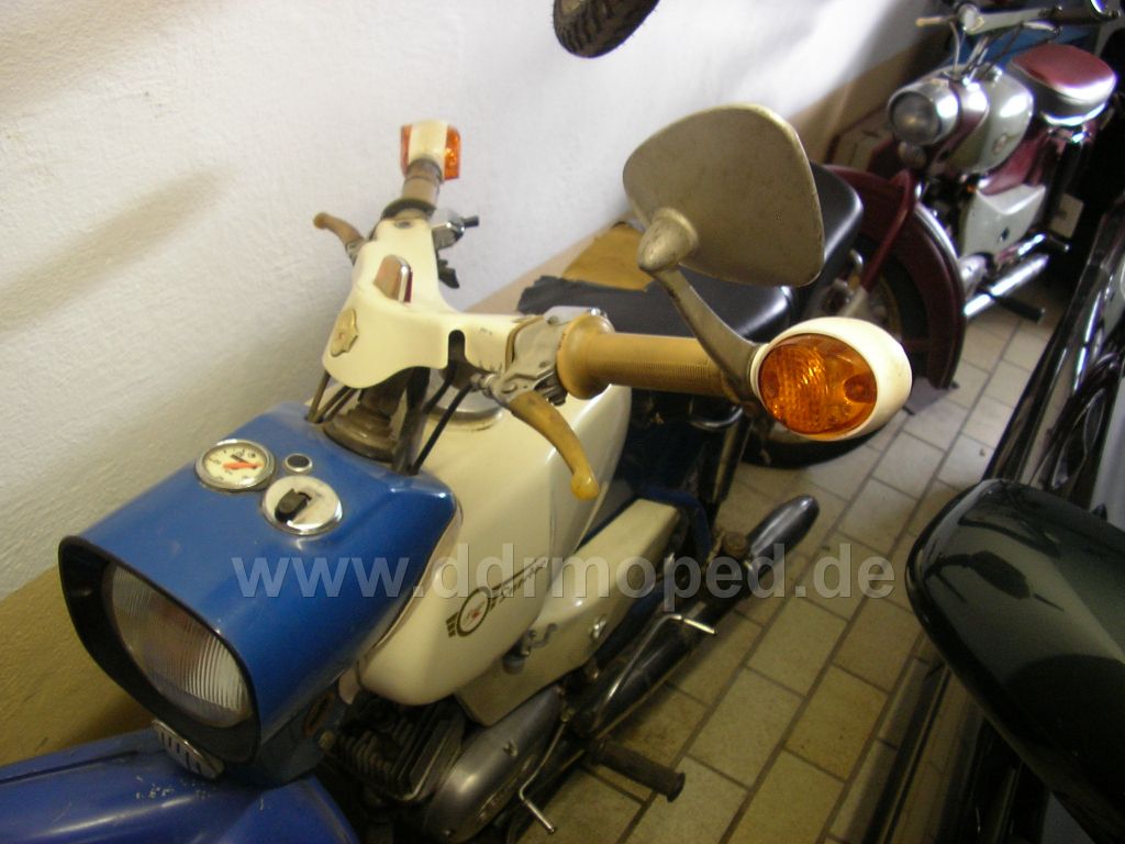

Hallo Freunde. Möchte mich auch mal wieder melden. Der Sperber hat nun ein paar Teile verbaut bekommen die gefehlt haben. Nun sind Blinker und Spiegel dran.

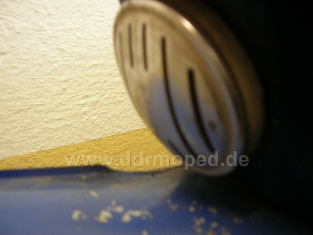

Die Hupe musste ich tauschen weil sie nicht mehr funktionierte aber ich hab eine mit beigen Gummi gefunden die noch funktioniert.

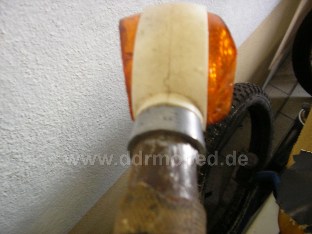

Das Aludistanzstück hat auch seinen Platz gefunden. Ich bräuchte noch einen Gasrollengummi wer noch einen gut erhaltenen hat kann sich gerne bei mir melden.

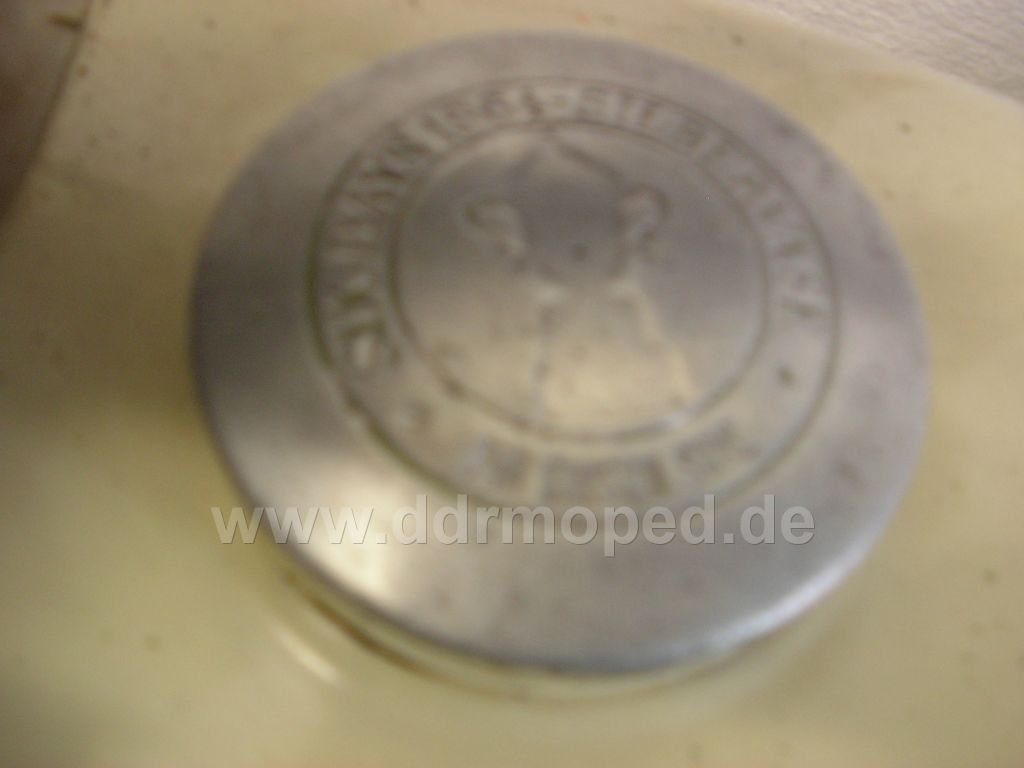

Auf einen Teilemarkt habe ich den großen Silbervasentankdeckel gefunden.
