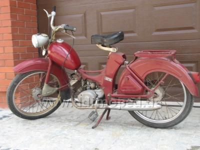

Ich bin Neuling auf diesem Gebiet und hab vor mir einen SR2 zu holen und diesen dann wieder schön originalgetreu herzurichten smile.gif
Ich bin grad in Polen und hier lassen sich doch ein paar SR2 finden und ich hab folgenden gefunden zum Preis von 800 PLN (umgerechnet etwa 190 Euro !!! momentan)
Ich hab mir überlegt dass die Speichen die vordere Felge , der Lenker der Kupplung und Bremsgriff außerdem der Sattel das Rücklicht und der Krümmer neu müssten . Außerdem würde ich den klassisch im maron-rot lackieren smile.gif meint ihr der Essi ist die 200 Euro wert?
Vielen Dank im vorraus.

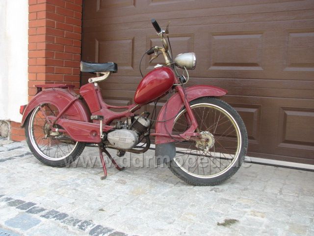

hier noch ein Bild von der anderen Seite

Geschrieben am: 11.08.2011, 18:58
Beiträge: 2705
Mitgliedsnummer.: 3601
Mitglied seit: 06.07.2010
warum müssen der Lenker und die Griffe Neu...
oder meinst du die Griffgummis....
Denke das ist eine gute Basis für einen Neuaufbau...
Sind die beiden Motorbleche noch da?
sonst kannst du da auch nochmal um die 50 Euro mit einplannen...
Meinst du nicht das du in Polen vielleicht noch ein Model findest das Originaler ist??
Das würde einiges an Folgekosten sparen....
Matthias
SimsonFelix
Geschrieben am: 11.08.2011, 19:09
Beiträge: 4
Mitgliedsnummer.: 4771
Mitglied seit: 11.08.2011
Also es schaut so aus , man muss Glück haben um was Gutes zu bekommen.
Es gibt leider, so wie in Deutschland sehr viele Wracks und wenns riginalere sind dann kosten die schon mal das 4-5 Fache .
Also die Abdeckungen sind dabei . Der Motor läuft einwandfrei.
Leider hat das Ding keine Papiere mehr aber ich denke das dürfte kein größeres Problem sein .
wie schaut es eigentlich aus mit nachrüstung von blinkern , also ich mein wenn ich das ding in de als oldtimer fahren will muss ich doch hoffentlich keine nachrüsten oder ?
gruß
felix
Geschrieben am: 11.08.2011, 21:59
QUOTE (SimsonFelix @ 11.08.2011, 20:09)
gruß
felix
Hallo, der SR2 hatte nie Blinker und braucht auch keine. An Mopeds sind Blinker auch keine Pflicht.
Neue Papiere bekommst du beim KBA in Flensburg.
Der Essi is für den Preis ok. Die Restauration kostet dann nochmal locker das 3fache vom Kaufpreis.
Gruß Jörg
