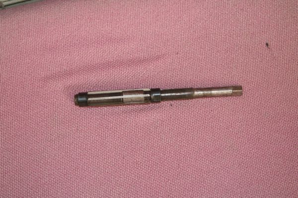

Alex: ja, einfach rausschlagen. Dietel hat sie in schnödem PVC. Die schlägst Du wieder rein, musst sie aber ausreiben.
mmmh vielleicht bin ich noch etwas jung un unerfahren, aber was bitte schön ist denn "ausreiben" ???? hmm.gif _uhm.gif

Mit der Reibahle bringst du die eingepressten Buchsen auf das erforderliche Passmaß und der erforderliche Genauigkeit von 1/100 mm. Welches dass ist, steht irgendwo im Buch vom Werner. Wenn ich mich recht erinnere war es die Passung 15 H7 oder so. Mit einer verstellbaren Reibahle geht es ganz gut. Ist nur mit der Einstellerei etwas nervig, bis du das richtige Maß hast. Ich nehme immer eine Maschinenreibahle mit Festpassung. Geht super.

leider kannste bei Dietels Bolzen keine Reibahle mit Festpassung (15 H7) nehmen, da diese gegenüber dem Original sehr übermaßig sind.
@simson-moped-de Wenn du das noch nie gemacht hast, suche dir lieber jemanden, der sich damit auskennt. Gerade beim Einsatz von verstellbaren Ahlen ist Fingerspitzengefühl gefragt, sonst sind die neuen Buchsen sehr schnell zu weit aufgerieben.

Eine verstellbare Reibahle siehst Du auf dem Foto. Aber ich gebe Hille Recht, das muss man vorsichtig angehn, sonst hat man denselben Effekt wie vorher: zu gross wink.gif
