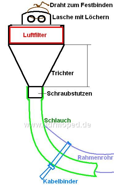

Kann mir mal bitte jemand die genaue Länge des Schwalbe-Luftansaugschlauches sagen?
Danke!
Bild für Hermine340
hermine340
Geschrieben am: 31.10.2014, 22:05
Beiträge: 164
Mitgliedsnummer.: 6751
Mitglied seit: 22.08.2013
Prima Bild!
Ich habe heute einen (alten) originalen Schlauch bekommen, dieser ist genau 70cm lang!
Gruss Jörg
