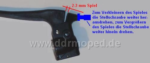

Lucky , die darf nicht nach 3-4mm schon trennen .
Das Spiel bevor sich der Kupplungshebel am Motor überhaupt bewegt muss 3-4mm sein .
Das heisst du müsstest die Stellschraube am Kupplungsgriff (am Lenker) weiter reindrehen .
