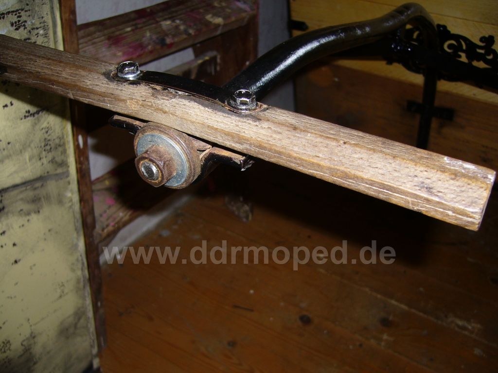

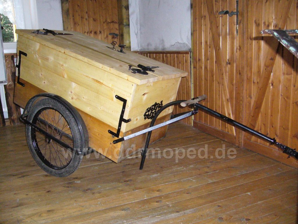

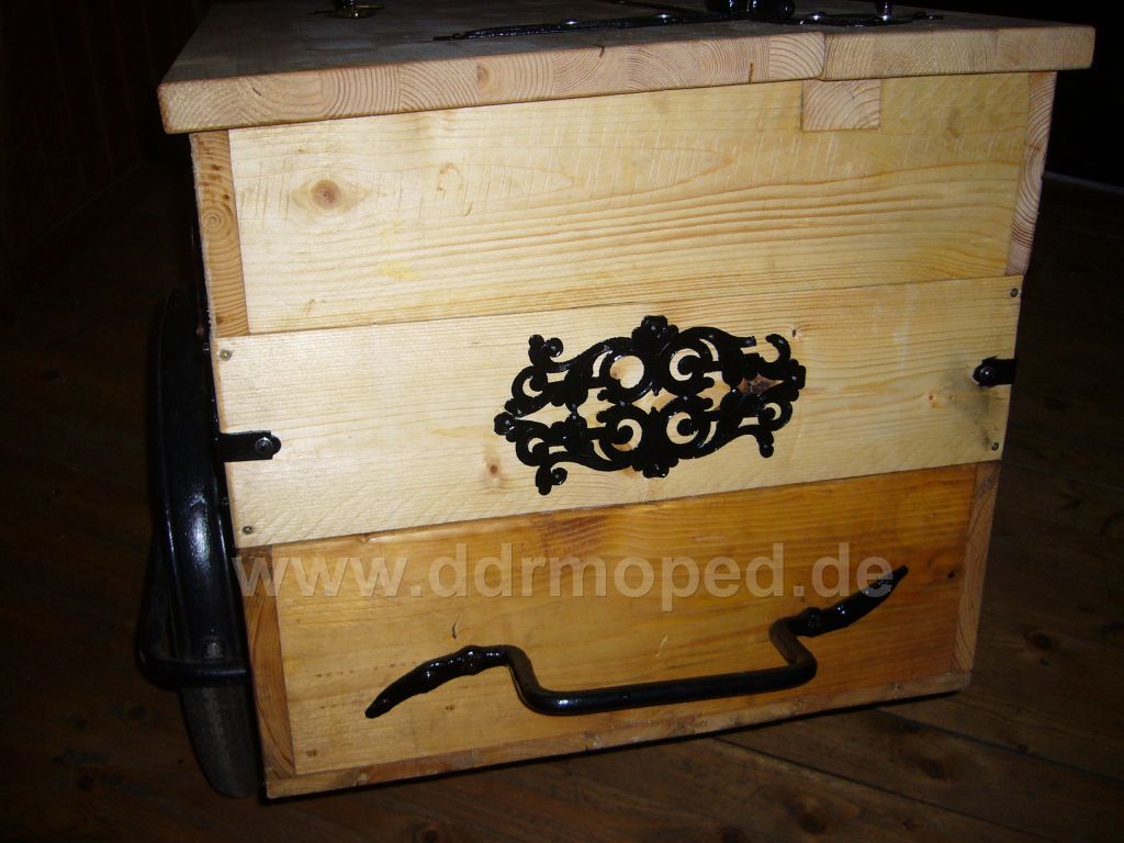

So, nun kommt der Rest in Bildern.
Ich habe im nachhinein eigendlich nur die Deichsel weiter nach oben gebogen, damit der Wagen im Handbetrieb nicht vorn übersteht, sondern waage, damit die Last auf die Räder drückt und nicht auf dem, der zieht. Die Kupplung habe ich dann nur gegen einen mormalen Quergriff getauscht.
Die ersten 4 Bilder sind vor der Veränderung und er Rest nach der Veränderung, nehmen sich aber nicht viel vom Ausehen her. wink.gif

Sachswolf

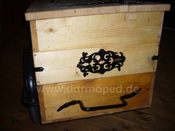

Geschrieben am: 17.08.2011, 20:07
Hinten..
Der Griff dient als Griffhilfe, falls man den Wagen durch zerklüftetes Gelände, oder durch eine Fluss bringen muss.
Beim testen war ich über die Geländegänigkeit sehr begeistert. Ich bin durch kniehohes Gras, durch Schlammpfützen, über Spurrillen, die Traktoren gewühlt haben und durch den Acker gelaufen und bin super durchgekommen.

Deichsel
Sachswolf

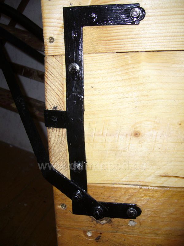

Geschrieben am: 17.08.2011, 20:22

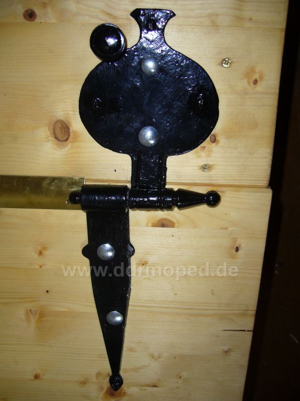

komplettes Schanier (rechts)
Sachswolf

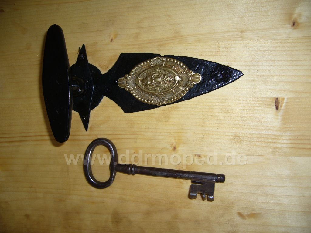

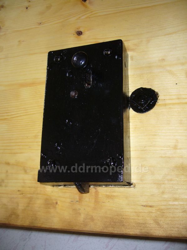

Kastenschloss.
Sachswolf
Geschrieben am: 17.08.2011, 20:33

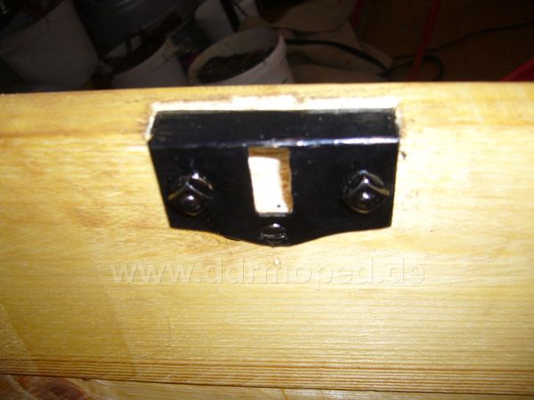

Schlossfalle..
Sachswolf
Geschrieben am: 17.08.2011, 20:38

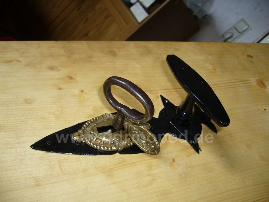

Schlüsselbrett mit verschließbarer Bronce- Rosette und Schlüssel.
Der Griff ist keine Drehgarnitur, also ein Festgriff, um den Deckel zu öffen.
Sachswolf
Geschrieben am: 17.08.2011, 20:47
Hier nochmal der ganze Schlüssel.
Die Größe ist enorm, in Gegensatz zu heute, aber dafür hat das hier alles schon 200 Jahre auf den Buckel und funkioniert einwandfrei. _clap_1.gif

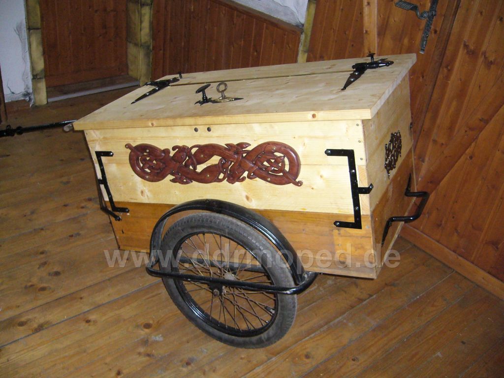

Geschrieben am: 17.08.2011, 20:51

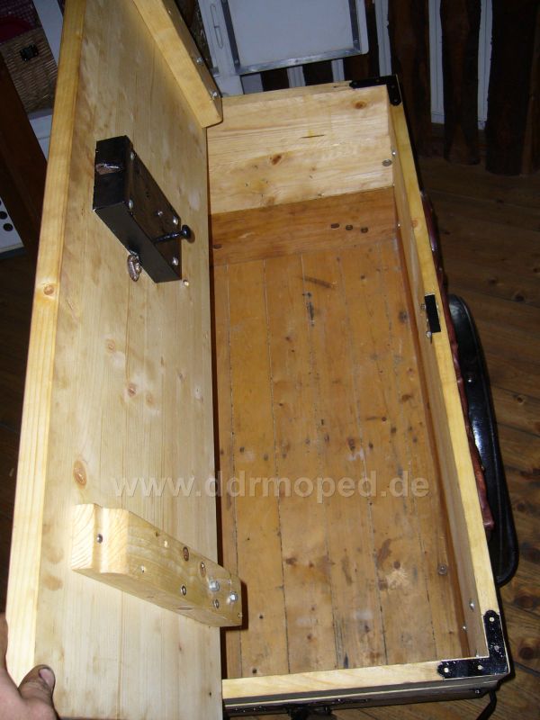

Hier der Eigendliche Zweck, des Bollwerwagens...
Der Stauraum: 1m lang, 55 cm breit und 60 cm hoch

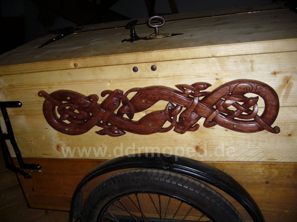

Geschrieben am: 17.08.2011, 20:58
Das letzte Bild zeigt eine Holzschnitzkunst in Form zweier kletischer Hunde und ist 64 cm lang.
Wombat45
Geschrieben am: 17.08.2011, 21:16
Beiträge: 4821
Mitgliedsnummer.: 3758
Mitglied seit: 20.08.2010
Hallo Sachs
Ich bin begeistert von deiner Arbeit. Sehr schön gemacht.
Aber eins gefällt mir nicht so und zwar die unterschiedliche Holzfarbe. Ein gleichmäßiger Farbton sähe schöner aus.
Die Keltischen Hunde gefallen mir auch sehr gut, genau wie die Metallarbeiten.
Aber der Hammer ist das Kastenschloss mit seinem Beschlag. Sehr schön _clap_1.gif .
